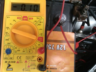

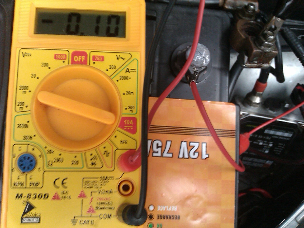

inspo написа:http://www.napravisam.bg/forum/viewtopic.php?t=29466при мен показва 100 милиАмпера....тоест имам утечка?

Както казва stefan_gb в темата която съм ти дал - явно има значение и модела на автомобила, алармата и пр.
На моя опел нормалната утечка е около 20-30 mA
За да разбереш от къде идва вади предпазителите един по един и така ще локализираш консуматора.
Имай в предвид, че като закачиш акумолатора има кратък период в който да ти свети дисплей, плафон или друго.
Тогава ще показва висока утечка, а после се нормализира.

мерси, ще пробвам със свалянето на предпазителите. иначе замерването е направено без никакви консуматори...поне 10на минути чаках.

утечката изчезна като извадих бушона, който е за:
- плафона в купето
- плафона в багажника
- лампичката в жабката
- интериорния часовник
- бутоните за климатика
- километража, оборотомера и всички показатели в таблото
...сега само остава да установя в кое от всички гореспоменати неща е проблема, че не ми се кара без климатик на тая жега

Същото нещо е и при мен има 90-120 милиампера в бушона за плафоните,централното,фабричната аларма.....В случея при мен са вързани в т.н. "комфорт модул" и не виждам как може на него да му се хване утечката ,а и ми се струва нормално да гълта толкова.Колата е Голф4 -вече доста стара но със стабилно количество електроника и според мен няма как да гълта само 20 милиампера.
