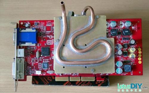

:idee: Само една идея - топлината на сървера може да подгрява бойлера.
В момента компютърът харчи денонощно 300-500W с което освен че прави излишна жега, товари и климатика да я отвежда навън. Зад една стена има бойлер, а за компютри има и водно охлаждане...

Каква е работната температура на процесора ти и на колко започва да забива?
Колко голям е бойлера?
Каква консумация имаш на топлата вода?

За да има ефект трябва да се търси естествена циркулация, иначе с допълнителна помпа няма смисъл. Проблем е и кога (на каква температура) ще тръгне тази естествена циркулация и няма ли тя да е висока за процесора. Друг проблем е след като се затопли бойлера, къде ще се хвърля излишната топлина?
Сетих се и за друго много важно нещо! Какво налягане издържат тези топлообменници?

Аз няма да го реализирам, защото съм под наем в този офис, но сутринта, седейки на мястото, където човек го спохождат идеите, ситуацията с работещ бойлер, сървер и климатик ми се стори CO2 прахосничество...
Само споделих размислите си, щото някой може и да ги реализира.

:? naughty, тази тема не бе пусната с намерение да дискутира енергийните проблеми на тези, които си ги създават или решават с някой и друг милион. Мащабите на този форум не са ориентирани проблемите на дейта-центровете, а към ето такива решения, с бюджет от шише ракия:
