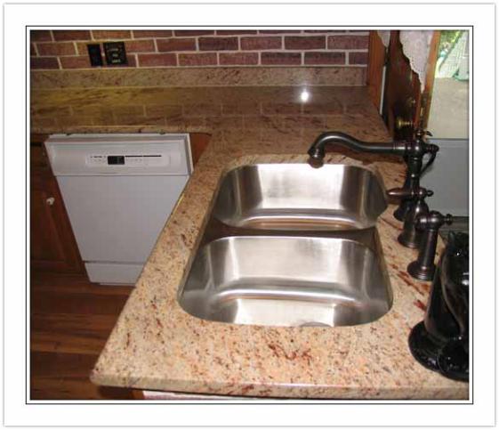

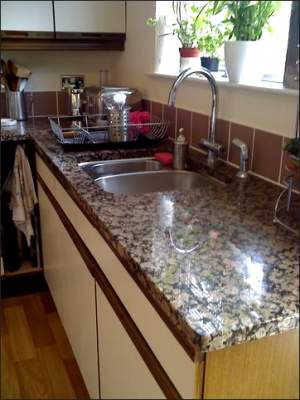

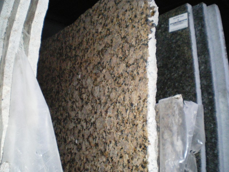

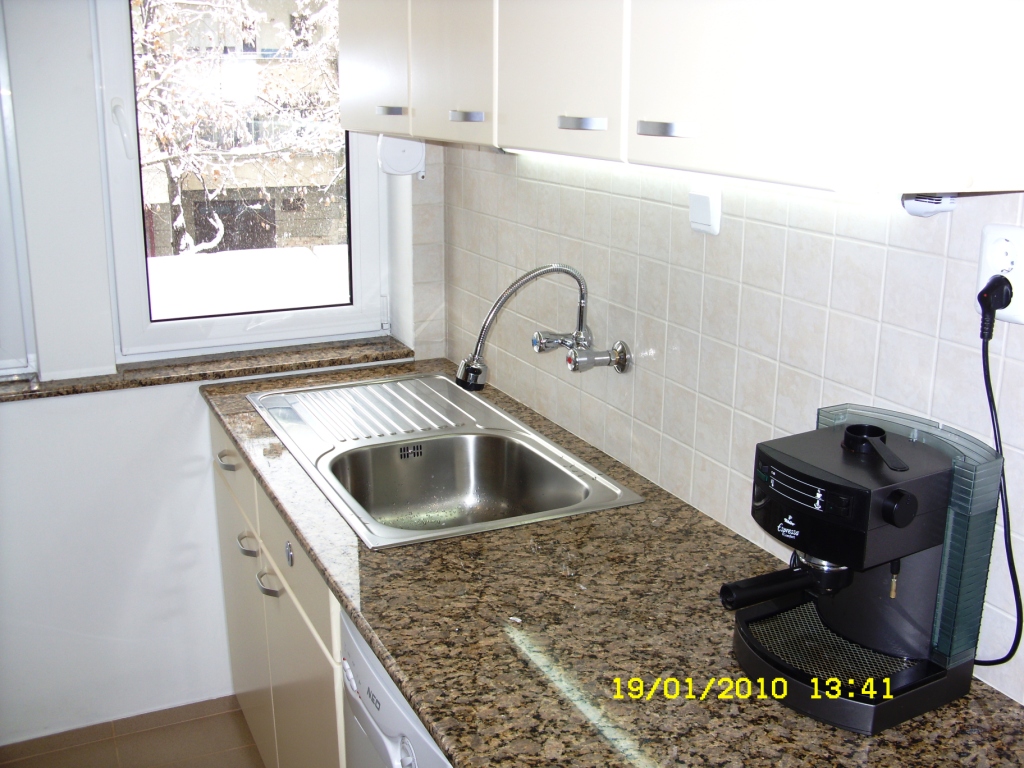

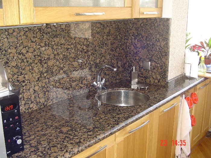

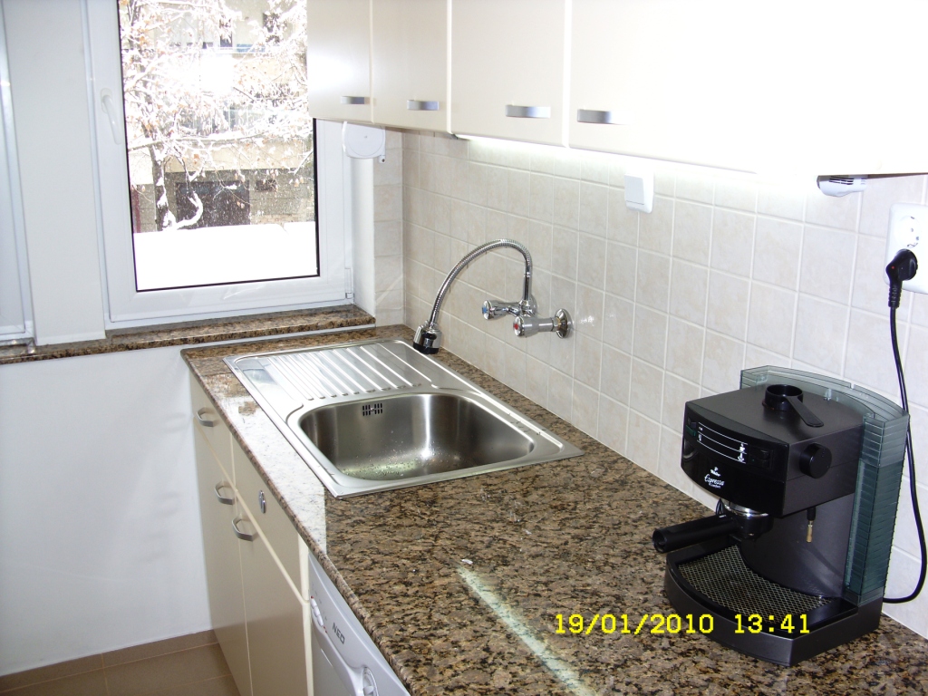

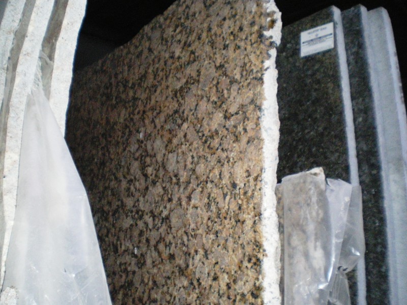

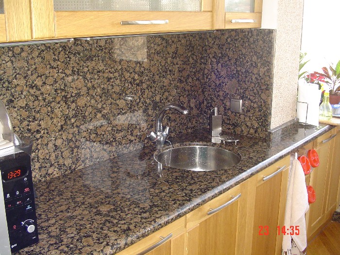

lov - майстор
Дълго време се лутах с тези плотове особено като си бил в страна където обработката на камъни си е традиция запазена до ден днешен. И най ми беше кофти като почна да обикалям нашенските магазини и почнаха да ме убеждават колко практични и колко здрави са и че хората там слагали само такова. И много ми беше трудно да обесня на тези току що излюпени консултанти че на там където ме пращат аз току що се връщам. И такова животно там нема дори и най големия бедняк не си го позволява. Та чак се стигна да им тегля по една звучна щот не разбират от приказка и ги е хванал синдрома на повредената грамофонна плоча.
Та колега не се и захващай със сигурност ще ти излезе по скъпо само като материали. Труда майната му. Пък и като си толкова мераклия вземи си отрязана плоча и си пили сам фаските. Не е чак толкова трудно само дето пепеляка голям. А и тези операции са най скъпото от цената на един плот. В повечето случаи надхвърлят цената на самия камък.
А относно камъка за кухня задължително гранит. Мрамори само за баня и первази на прозорци. И въпреки всичко дори и гранита се импрегнира със специални разтвори за да не поема.
А за разцветки дори и гранитите са толкова много че акъла ви не може да го побере. Съжалявам че не съм запазил всички снимки и само тези са ми останали.
Та това се получи като имам още един такъв плот само че цял и като цена ми излезе с малко по скъпо от колкото качествен термоплот.
Добавих и още няколко снимчици на други кухнички само за сравнение как изглеждат.
Не се съобразих с подредбата и моята кухничка е последната снимка.
