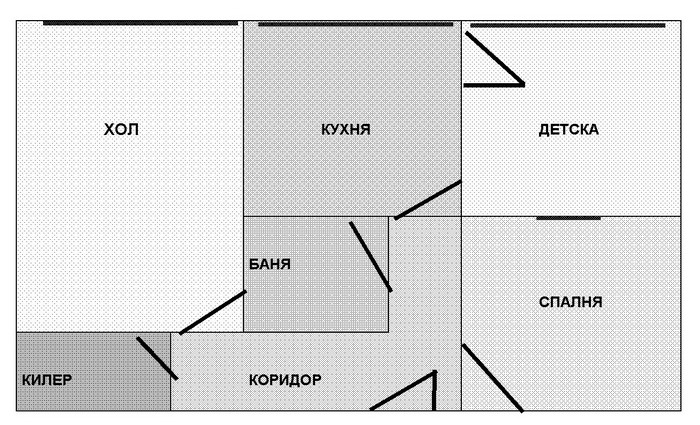

Купих си наскоро апартамент, който по оригинално разположение е бил двустаен. Бившите собственици са го преустроили на тристаен с присвояването на всички тераси и обособяване на детска стая и спалня на мястото на първоначалната спалня.
Накратко- класическото разположение: в ляво - хола, в средата- баня и кухня (изцяло самостоятелна), в дясно - непосредствено от коридора се влиза в спалнята, а през кунята - в детската.
Молбата ми е да споделите идеи за по-практично преустройство, тъй като при тази ситуация спалнята остава доста мрачна с един прозорец на общата стена с детската, както и това, че детската стая е преходна.
А са ми необходими и детската, и спалнята.

А нещо чертежче, скица?

Ето снимката :)

За преустройство в ЕПК трябва да се знаят точно носещите стени, етажа и оценка от инженер-строител каква трансформация и доколко е възможна със всяка една от стените. :?
Най-елементарното без бутане на стени (като излизам от презумпцията, че стеничката между детската и спалнята е поставяна допълнително и без проблем ще се махне) е да се обединят детската и спалнята в едно холно помещение, да се пренесе кухнята в сегашната детска като се изведе отдушника директно навън. Хола и кухня се обединяват, кухнята става детска, а хола спалня или обратно. :?

Идеята ми се струва доста интересна, но винаги съм се чудела, при общо помещение за кухнята и хола, как се справяте с миризмите от готвенето???
