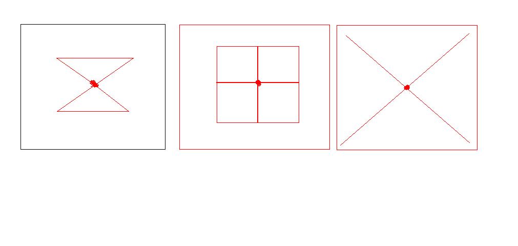

moimoimoi - майстор
най добре да се направи някаква фигура на тавана с луминисцентни лампи 1x36 вата или 1x58 вата, зависи какви намериш
колко е високо помещението,магазин за какво ще е
какъв цжят са стените
прозорци колко има
еденичен ли е извода или е сериен за лампата?
друг вариант е полюлей с поне 9-10 крушки ама пак в ъглите ще тъмнее
без rrrrr.JPG (24.37 KиБ) Видяна 3797 пъти

ако сложа 3х36в открито тяло http://www.tmt-elkom.com/357/tmt/jpg/ot ... /3x36a.jpg
или 2х58в - открито тяло.. няма ли да се постигне задоволителен ефект?

е тук вече убихме змея :lol: полюлей с 10 крушки в магазин :lol:.....амммм че тва да не е елисейския дворец :lol: Не е ли малко по-добре ако са 3 осветителни тела 2*36W равномерно разположени на тавана като връзката между тях стане с кабел в кабел канал.
