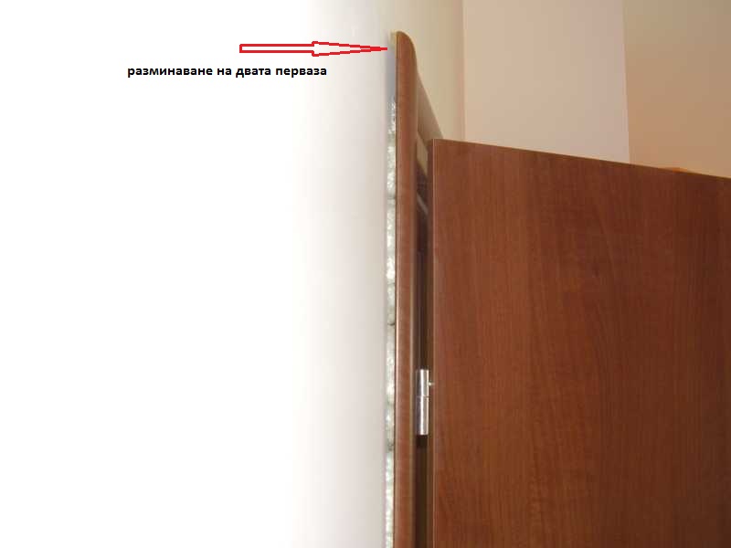

Последните интериорни врати,които видях да монтират на един от обектите ми,са на "классен",но толкова брутално некадърно ги монтираха,че направо :x !Монтира ги един "майстор" без да им слага дюбели или винтове,само със пяна и те няколко месеца след монтажа така раздуха,че половината не можеха да се затварят или отварят и се наложи аз да ги преправям.Съвета ми е много да внимаваш какво купуваш и как ще го монтират,защото после :?.
  • П.П.
Такова чудо не бях виждал - пяна да раздува месеци след като е вложена!
Как НЕ се монтира врата!.jpg (39.11 KиБ) Видяна 10173 пъти
На тази снимка пяната е така още от монтажа,но явно на майстора така му е харесало и го е оставил.След като изрязах тази пяна с нож,перваза вече си прилепна плътно и с малко силикон го фиксирах.

ми то и моите врати само с пяна са хванати, ама вече почти две години - няма драма...
стоят си на местото екстра :)
Ivo_Dinkov - специалист
И моите интериорни само с пяна ги монтираха, но ги заклиниха, запениха, изчакаха да изсъхне пяната и чак тогава ги закачиха и монтираха и первазите.
Една година не са мръднали =D> , надявам се и занапред, иначе и аз се шашнах като видях монтаж само с пяна :?
Chefo77 - майстор
Ами те вътрешните врати от МДФ рядко ги укрепват с дюбели. Само с пяна.
професионал - специалист
Аз си мисля,че нещо в пяната не е наред,защото те вратите си работеха 3-4месеца и след това за 10-тина дни пяната ги разду и блокираха,иначе и аз съм си монтирал някои неща само с пяна и нямам проблем. :?
masterval - майстор
Защо мислиш, че пяната е раздула, а не касата?

Пяната е,защото като я изрязах и извадих касата се изправи и стана ОК.Сложих нова пяна(съвсем друга от първоначалната) и винтове и първата врата,която преправих вече 1 месец е наред(ще видим докога),но аз мисля,че проблема е бил в пяната.
