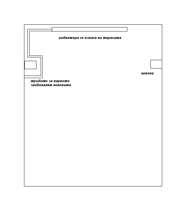

имам планове да избия стената към терасата и да си разщиря хола. Апартамента е панелен, стандартен.
На стената с прозореца, която ще къртя има от тези тесните и дълги радиатори..намира се под прозореца.
Имам намерение да го демонтирам и монтирам на стената, която ще е на самата тераса...
Какво мислите, дали е добра идея..За парната инсталация мислех тръбите да ги прекарам покрай и да ги изкарам на терасата. По поръчка ли трябва да ги направя, за съответните дължини или има и други решения? :?

Понеже сегашните ти тръби ще стърчът след като събориш стеничката ,трябва да се срежат по-къси ,по плизо до щранговете .Може да им се направи нова резба -и от там да продължиш с пвц или медни тръби, или по сложно да се заварят нови тръби до новото место на радиатора . :wink:

и аз някак си така го мислех...но точно на пътя от където трябва да минат тръбите има трегер. Пада се точно до щранговете. Или трябва да го заобиколя или да го дупна на 2 места за двете тръби. Широк е около 20 см. Не съм сигурен кой вариант е най удачен...Най ми е удобно да го дупна...

По-добре заобиколи трегера, с добри PeX-Al тръби става лесно, пък и с пружина може да направиш плътна до стената сгъвка. А трегерът някой ден може да ти се отплати....идва 2012г, очакват се катаклизми, земетресения....

Хмм нямаш ли предвид колона, което трябва да заобикаляш? Трегера не е ли на тавана? Няма значение всъщност, защото което и да е трябва да го запазиш непокътнато. Само, ако ще заобикаляш трегер си мисля, че ще имаш високи точки т.е. обезвъздушители. Не знам как са ти разположени тръбите в апартамента, но ако са така както си мисля, по-добре да минеш на друг тип тръба - полиетилен с ал вложка или мед например, като скъсиш оригиналните тръби до там, до където не ти пречат вече...

прав си, грешно съм се изразил, за колона става въпрос. От хола към терасата има отстрани 2 колони с широчина около 25см. Отделно отгоре се спуска трегера, който е окол 30 см.
Ако реша да заобиколя колоната...ще има доста врътки. Мислех на терасата да сложа някаква топлоизолация и отгоре гипскартон...Радиатора не е от алуминиевите а с ребрата. Дълъг е около 2м. Дълбочината е около 40см
От топлофикация нужно ли е да ги викам за това преместване?
Приложно съм закачил идейният проект. Само не ми харесва, че ще има толкова тръби, но май нямам друг вариант... :?
syncho - майстор
Мда това ти е варианта. Имай на предвид, че ако е чугунен радиатора ще натовариш доста тераската. Тя все пак е смятана не да се живее на нея, а да излезеш и да подишаш от чистия градски въздух наслаждавайки се на гледката със задръстванията. Иначе не ти трябва разрешително от топлофикация. Т.е. не трябва да ги викаш освен, ако не искаш да им платиш те да ти го преместят.

Ти сега и кубатурата на стаята увеличаваш -дали ще топли радиатора достатъчно. :?
