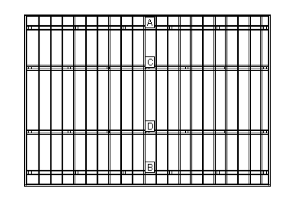

http://www.lowes.com/cd_Deck+Designer_733683095_
На този линк същите типове имат онлайн програмка за проектиране на веранди, като зададеш размери ти генерита проект, като може би най-ценното е оразмеряването на основата, нещо такова:

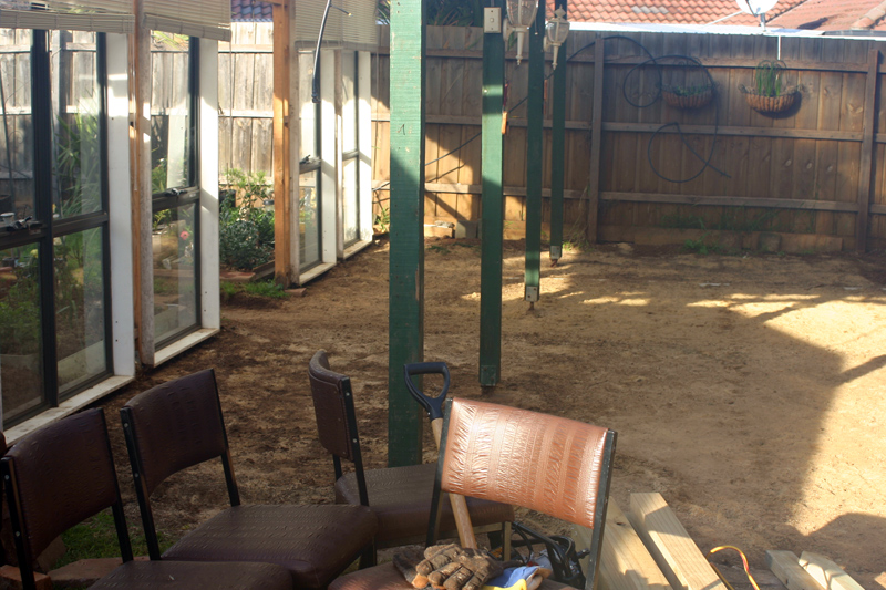

Първия проблем беше че нямаме минималните 27 сантиметра дълбочина за основата. А при тези размери а си тръгнал да копаеш, а си затрил още ден-два /50+ квадратни метра/. Та променихме носещите от 145/45 мм на 90/45. Докрая не знаех дали няма да ни изиграе номер това, но се оказа много здраво.

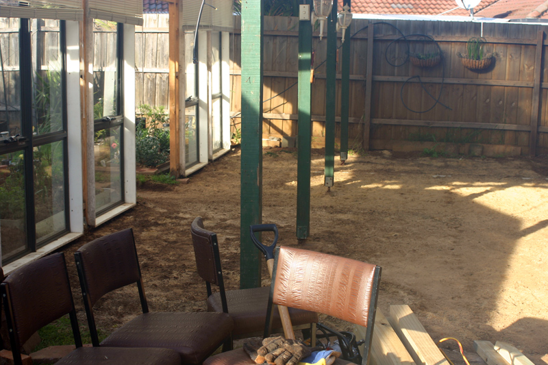

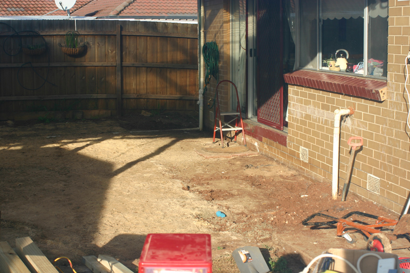

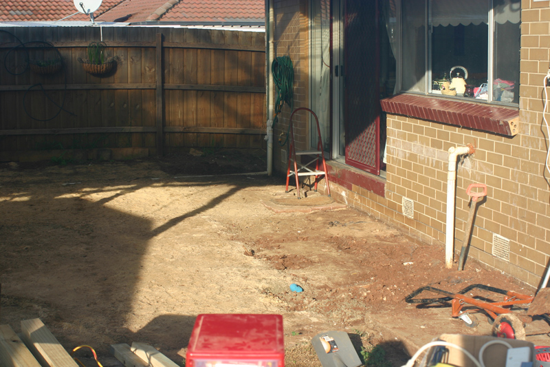

Та ето как изглеждаше преди:

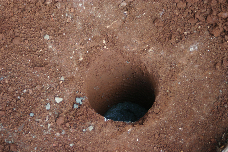

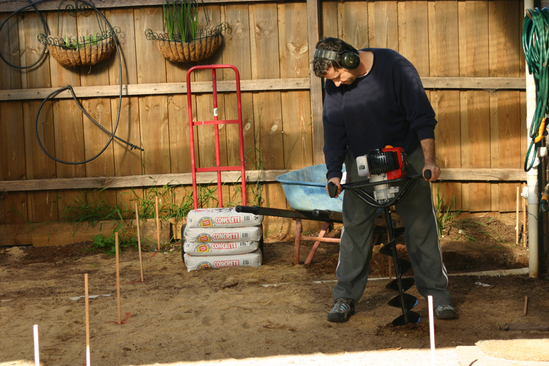

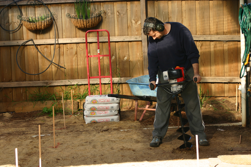

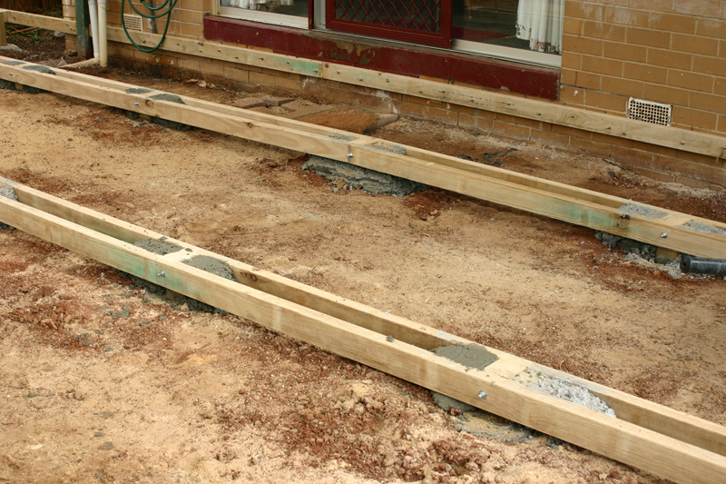

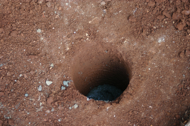

Измерихме къде ще са носещите пилони, повече от 30 парчета, набодохме колчета там където решихме че ще бъдат /като се движехме горе-долу по проекта/. В клипчетата има доста изцяло практични съвета като как да измериш точно прав ъгъл. Взехме си машина за пробиване на дупки. Който е пробивал на ръка може да оцени колко е ценна. 30-на дупки 60-см дълбоки за има-няма 2 часа.
Метнахме на дъното на всяка 10-на см бетон за основа

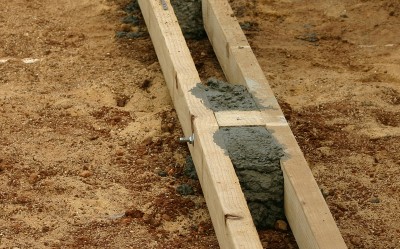

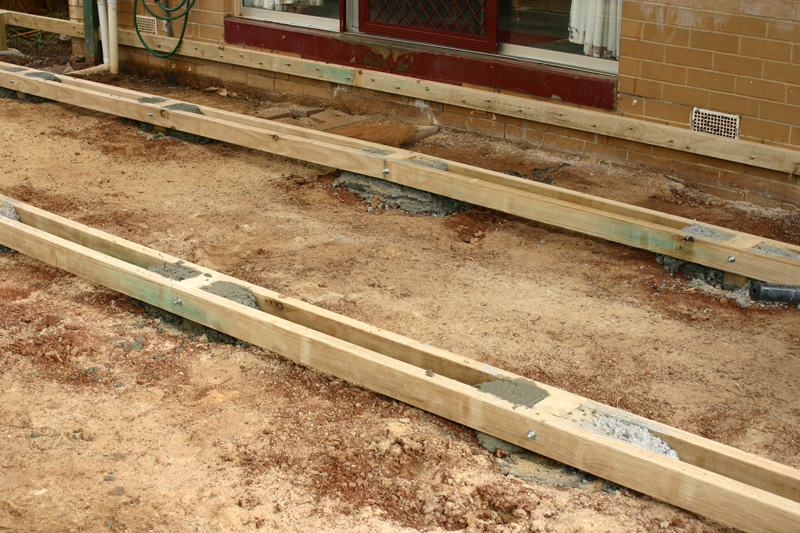

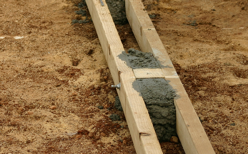

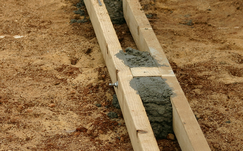

След това наредихме носещите греди 90/90мм колкото дойде високи и заляхме с бетон. Остана доста та след като монтирахме долните носещи талпи /90х45, по проекта 145х45/ заляхме останалия около гредите – не че има особен смисъл... но пък не обесняваш на клиента какви са тия 10 торби бетон в повече, за следващия път ще знаем колко ни трябва или ще пробиваме със свредло с по-голям диаметър. По един носещ болт на всяка греда и отрязахме каквото стърчи отгоре:

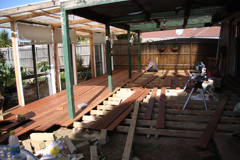

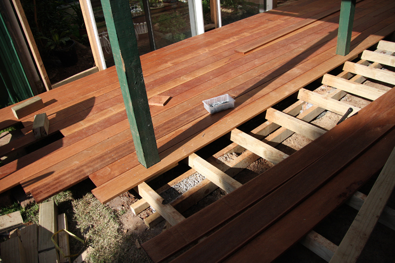

След това наредихме горните носещи през 40 см за да довършим основата /24 броя/

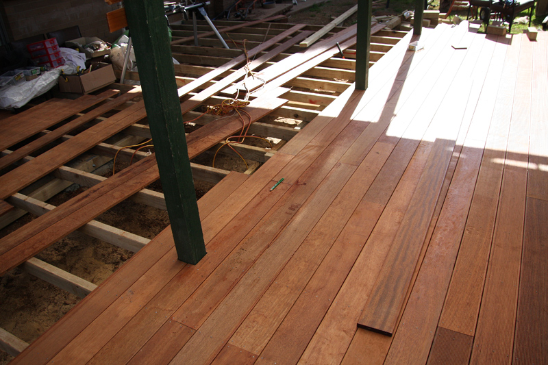

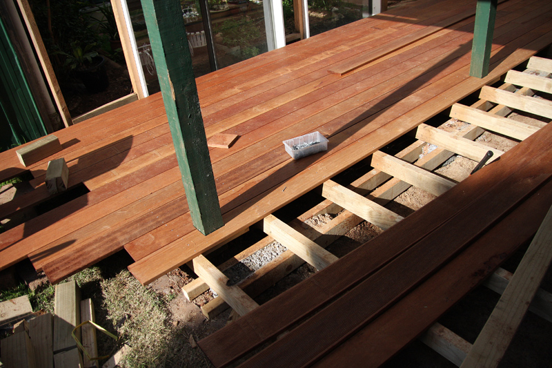

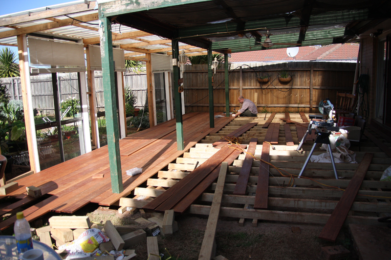

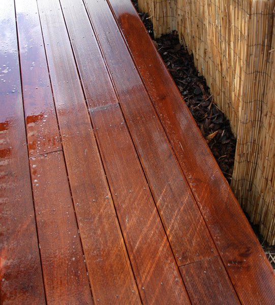

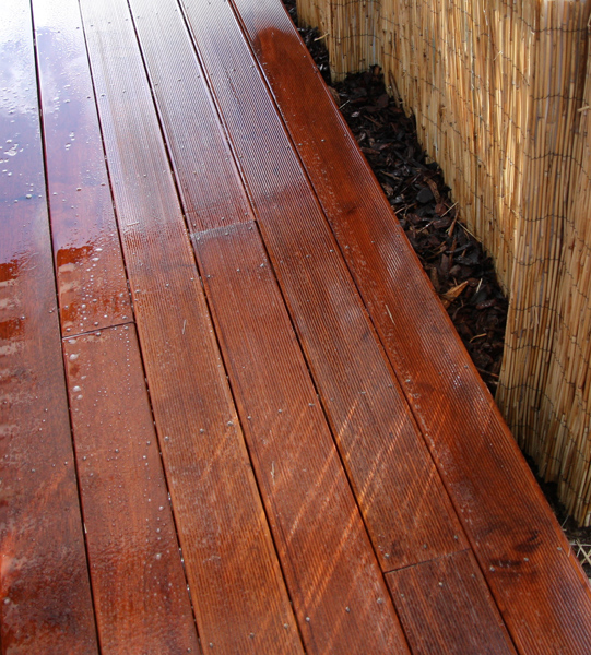

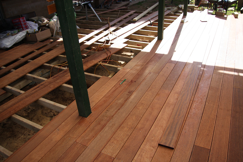

И най- голямата грешка която направихме беще при избора на материала за повърхността на верандата. Първо мислехме за 90х19мм но мернах някакъв намален 140х19 – викам ми по-хубаво, хем ще спестим някой лев на клиента, хем по-малко дъски ще наковаваме. Да ама той крив до безобразие – не може да се види веднага, но като почнеш да го монтираш ти се разказва играта, поизправихме го доколкото можахме, но глътна поне 2 дена допълнително.

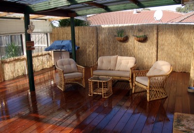

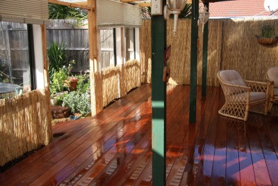

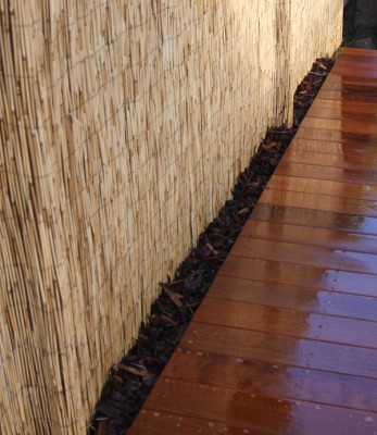

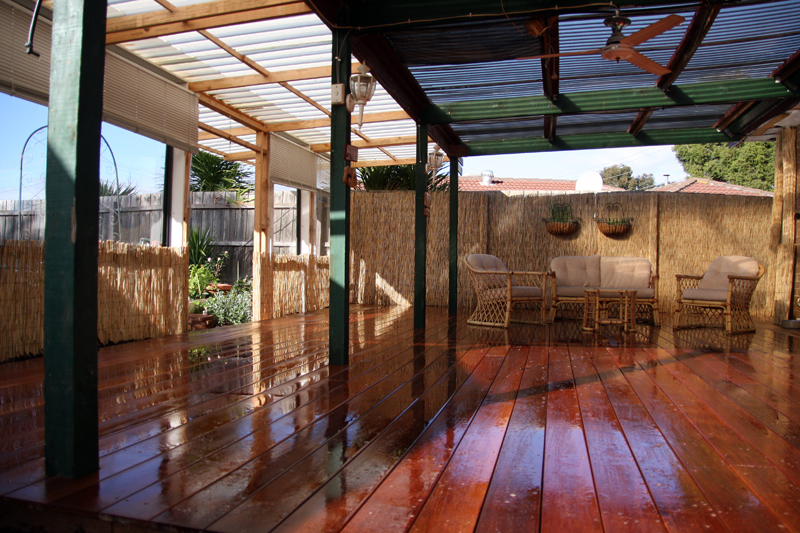

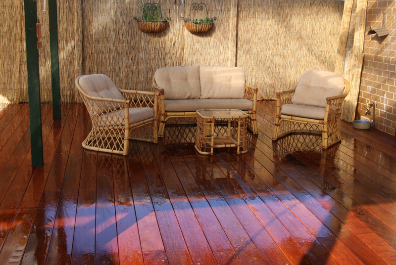

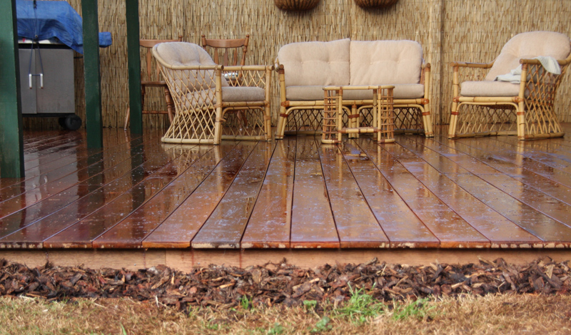

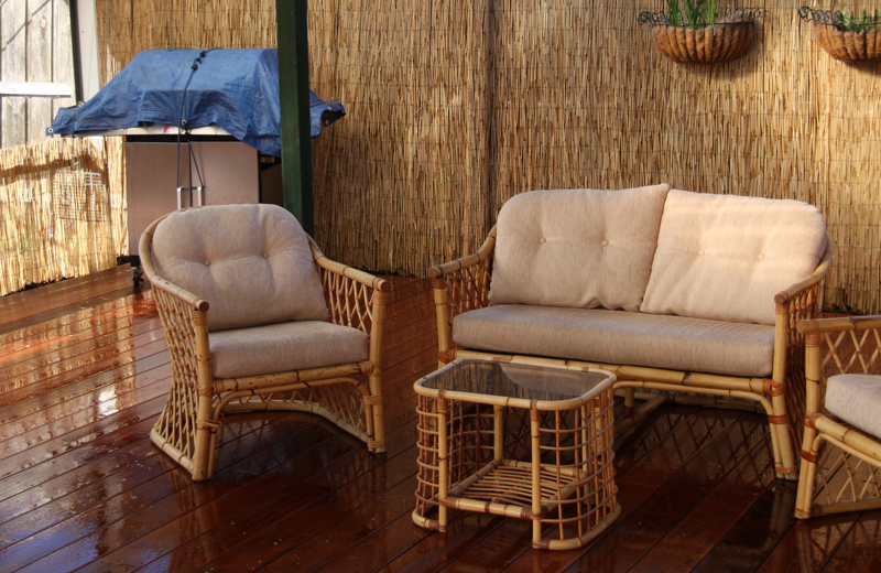

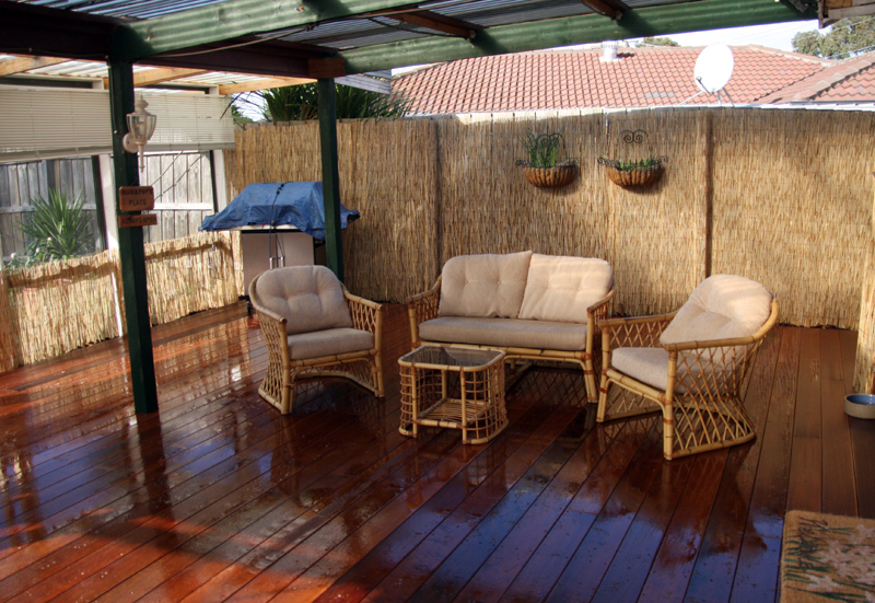

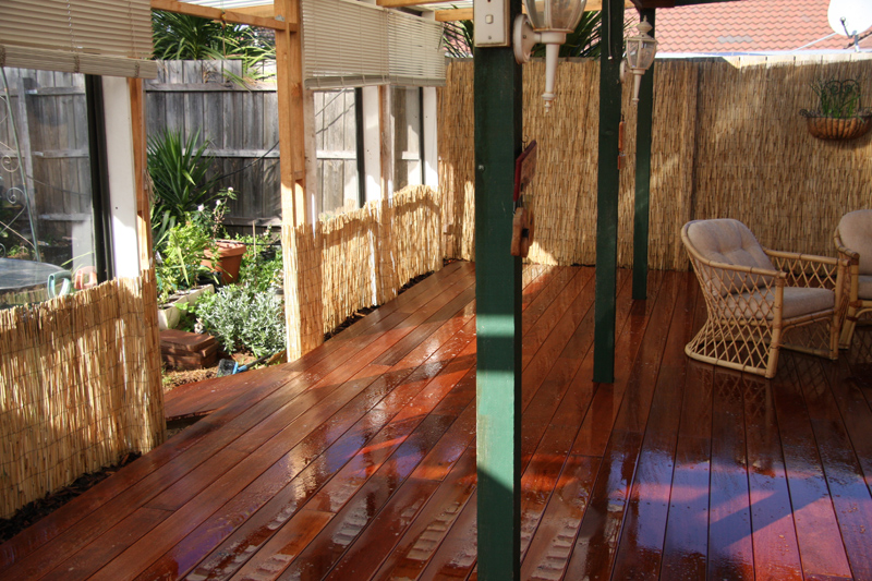

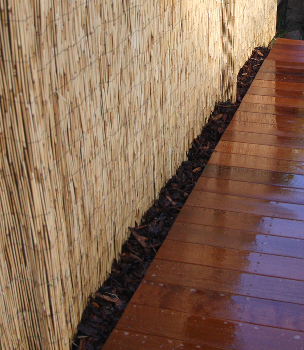

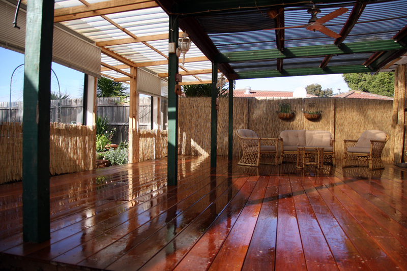

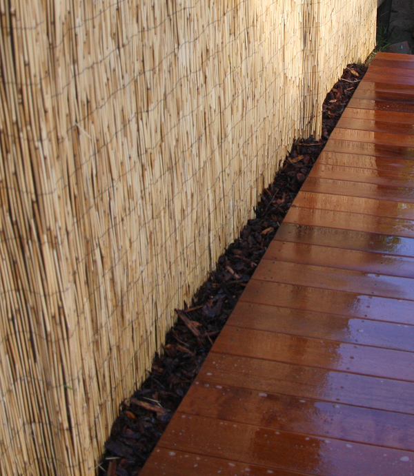

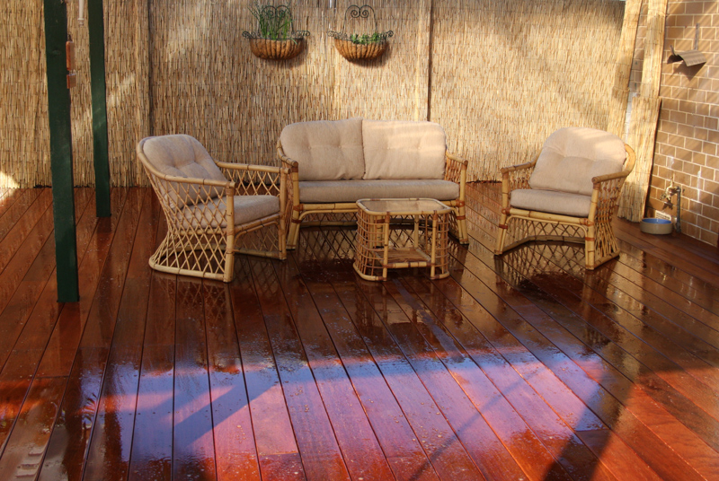

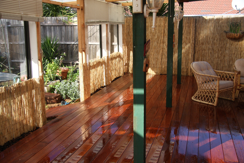

Сложихме бамбукови рогозки по едната ограда за разкош, с телбод се забиват за минутки,

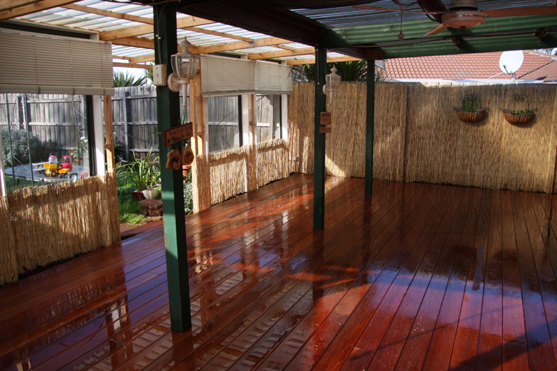

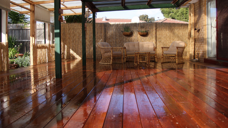

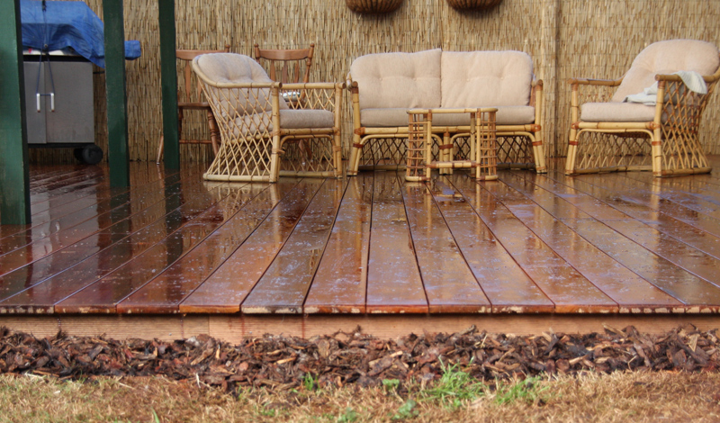

малко стърготини от всяка страна да не влиза добитък под верандата, и това е резултата:

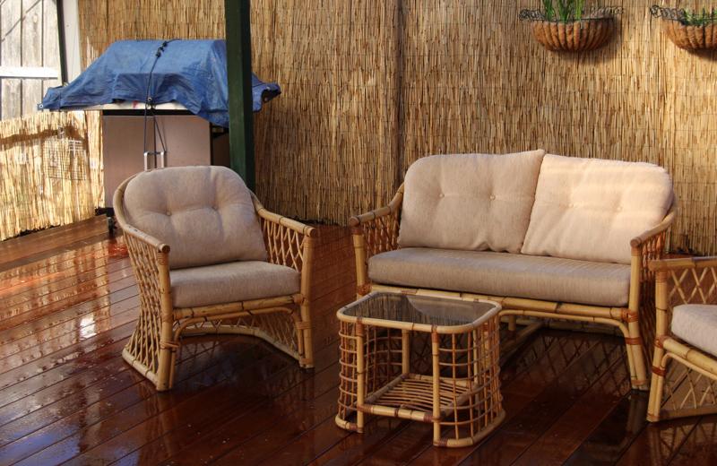

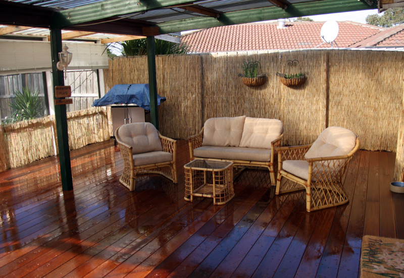

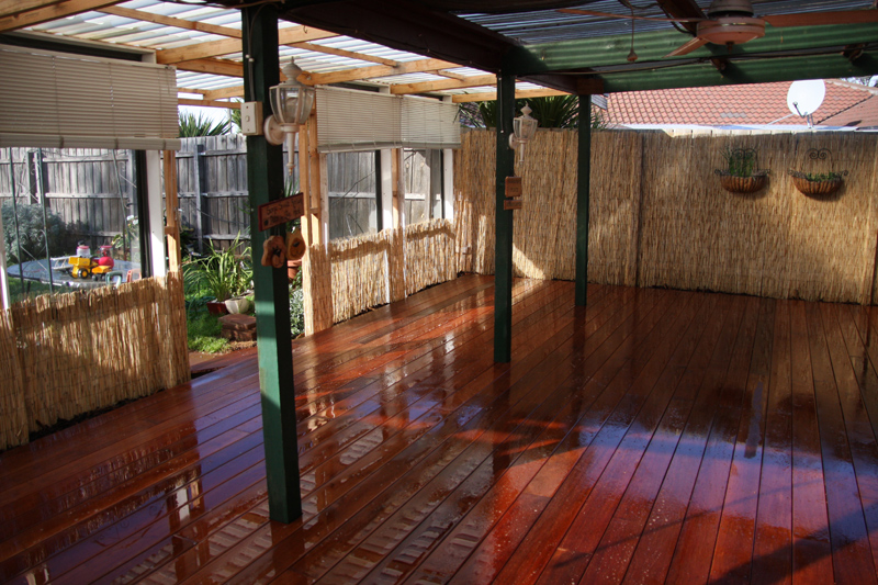

Та равносметката:
Не изкарахме много кинти, но избихме всичката машинария и малко отгоре.
Все още имаме пълен набор пръсти, ръце и крака.
Клиента остана много доволен.

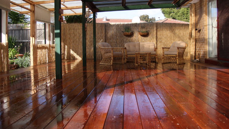

Какво сбъркахме: грубо подценяване на размера - 50+ кв.м не може да се свърши от двама души за 4 дни, няма начин.
Следващия път ще поръчаме да доставят материала вместо да ходим сто пъти за по нещо.
Ще избираме много внимателно какъв материал взимаме, особено ако е намален.
Повърхността на снимките изглежда кофти защото я наснимах веднага след като я измих, иначе нищо и няма.
