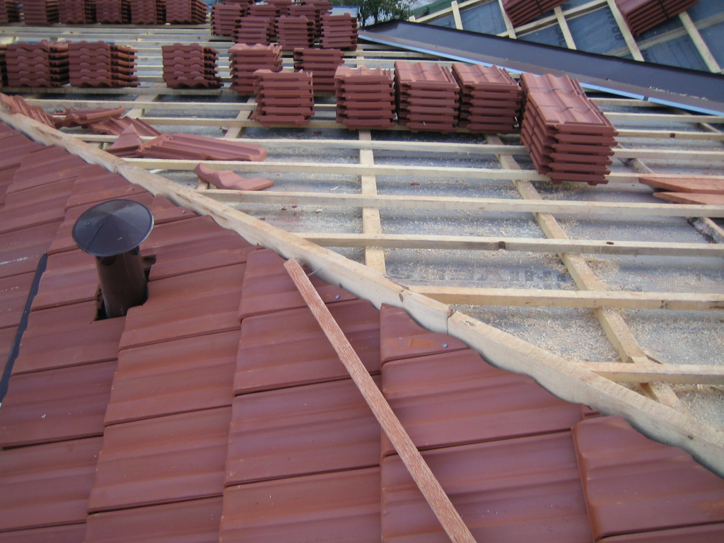

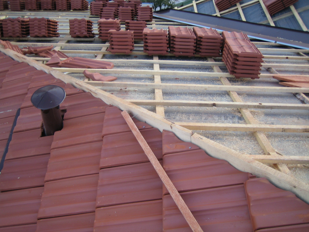

За мен съвременния покрив трябва да е вентилиран, което се постига чрез двойна скара с вход и изход за циркулацията на въздуха. При положение, че подмажеш капацита леко се обезмисля идеята. За здравината на сухия монтаж не се притеснявай, стига да е изпълнен качествено.
Единствения въпрос , който стои пред мен е дали да се използва нещо от сорта на лентата за под капаци на брамак или не. Спира навяванията, но намаля вентилацията.
