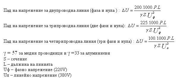

пада на напрежение не трябва да е повече от 5 процента
и така за двупроводна линия с алуминиев проводник формулата е
за 3x50мм алуминиев
200.1000.1.750/33.50.220.220=1.77%
за 3x35мм алуминиев
200.1000.1.750/33.35.220.220=2.68%
