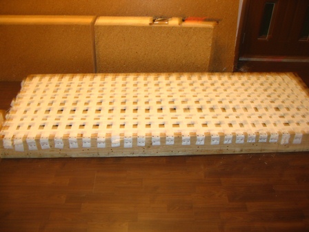

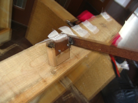

1 Отдолу ще бъде с тапицерски колани, с какво се закрепят и как се изпъват коланите за дъските с тел бод или с кабъри?

Не съм специалист,но мога да отговоря на първия ти въпрос.Имам диван на който са се скъсали коланите като го поразглобих видях,че коланите са хванати с телбод.Кажи от къде си намерил коланите.

Дивана е почти готов, ако успея ще кача снимки на работния процес. Всъщност се получи ъгъл с размери 260/160. Колана го купих от Румъния 100м 16 лв.

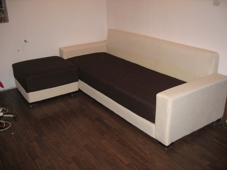

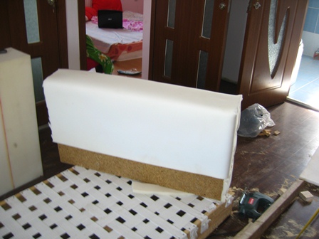

rgadzhev - специалист

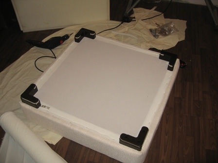

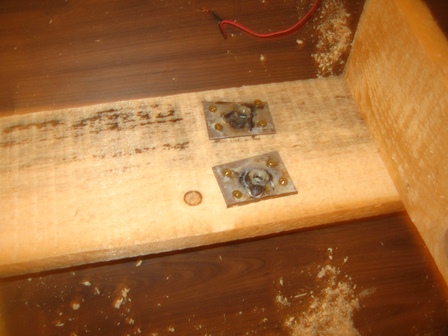

Ето и обещаните снимки

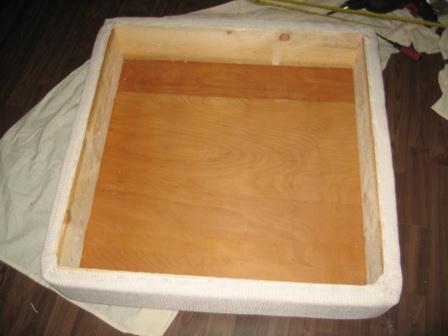

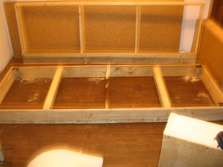

и още, останаха само задните възглавници.
peterdimov - специалист
Браво! =D> Много хубав диван.Я кажи колко ти излезе като крайна цена.
Наистина много добре се е получило.Едно голямо браво.
