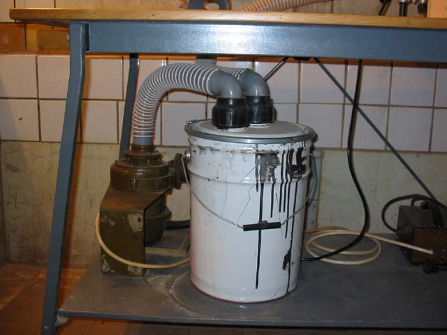

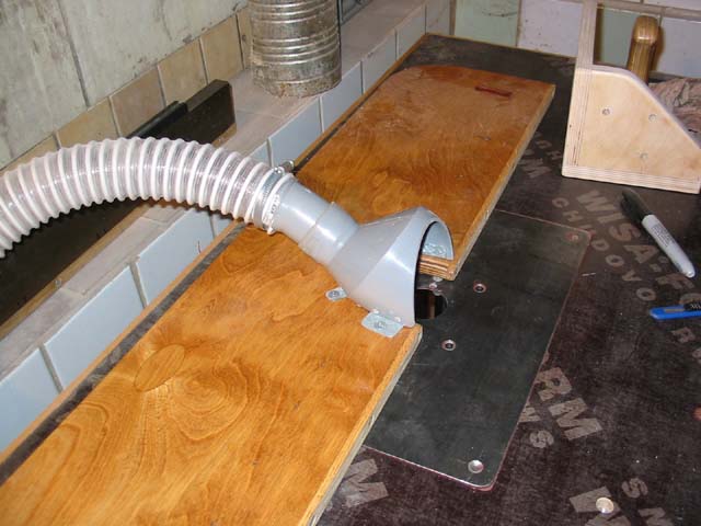

Ето я една интесена приставка за всмукване на стърготини и прах с прахосмукачка при домашни условия:
Приставка за стърготини и прах
masteradmin - майстор
Ето едно по професионално решение. Но идеята е същата. Просто тук прахосмукачката е заменена с турбинен вентилатор.
null - специалист
А от къде да намеря такъв (турбинен) вентилатор?
Аз си ги взех от битака за 50 лв.

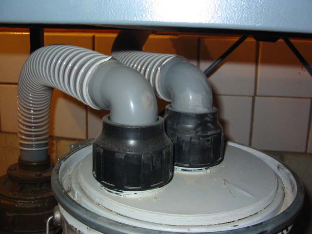

Имам една подобна идея за всякакви гадни боклуци които иначе със сигурност ще развалят прахосмукачката. Да се използва херметично затварящо се 10 литрово бидонче което се пълни до половината с вода. Входящата тръба е потопена изцяло във водата, а тази която смуче на капака на бидона. Така става водно пречистване и всички боклуци остават във водата - на принципа на наргилето. Даите мнения за практическата употреба - плюсове и минуси.
Последна промяна от boboyanchev на пет дек 08, 2006 3:40 pm, променено общо 1 път.
Gogo55 - специалист
въздушните филтри на старите москвичи и уаз са на този принцип.би трябвало да е ефективно за домашна работа.
null - специалист
boboyanchev написа:
Аз го пробвах - става.
Обаче при мен повреди старата ми прахосмукачка. Използвах го за събиране на праха от виброшлайф, с който си изглаждах стените след гипсова шпакловка. Явно в нея има разни химии дето вдигат много пяна. Та тая пяна е проблема при този "воден филтър". Какви ли не приспособления не правих. За моя случай не стана.
psy
за да си направиш водния филтър прахосмукачката ти трябва да може да смучи вода иначе рискуваш да гръмне мотора пени се и ще се пени казана трябва да е по-дълбок и под засмукващата тръба горе на капака да се сложи отражател да прилича на полусфера целта е въздуха да обикаля повече и директните пръски да не достигат до маркуча който води до прахосмукачката гарантирам ти че ако ползваш варел 200л налееш около 20см вода няма пръски но пък е непрактично
