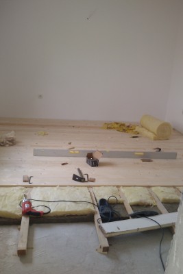

Преди около година се сблъсках с въпроса "какъв под да избера за всекидневната си", минах през какви ли не варианти, и в крайна сметка, съобразявайки се с всички (или почти всички ) предимства и недостатъци на различните варианти и вариантчета се спрях на пода, използван от стотици години из Българи, а вярвам и не само...
Та понеже нямах хабер как става точно цялата истори доста се порових и из нета и да си призная не намерих кой знае какво...
Започна се едно питане, разпитване, на прсевдомайстори и т.н. Във форума също срещнах някой неща, които признавам се ми помогнаха.
Етто, година по - късно вече въпросното творение е факт (макар и все още не байцнато и не лакирано) Реших да метна няколко снимки, да се похваля па и да помогна, ако някой е решил да тръгне по моя път
Ще започна от т ам, че колкото и да не ми се искаше се наложи материала от който е изработено дюшамето да бъде чам :( (кинти)
Купих го още края на миналата година, следва надлежно подреждане на еднакви трупчета през определено разстояние, на сянка, на сухо и проветриво място с цел по добро изсъхване
след това купих четири талпи (4000* 20*5), които нацепих на 4000*5*5 ( за майки) и също така подредих за доизсъхване
същинската подредба се осъществи в/у циментова замазка, която УЖ бе нивелирана предварително
1. Наредих майките през 60 см, за да мога да поставя вата за топлоизолация
2. Перфектна нивелация
3. Хванах с Г образни планки въпросните майки към пода - 2 дюбела в пода + 2 винта в гредата
4. Наредих вата (каменна) 5 см. , но след първите няколко дъски видях, че заради ПЕРФЕКТНАТА замазка се налага да подлагам на места м/у 1 и 2 см. Притесних се да не би когато ходя след това дюшамето да кънти на кухо, за това - още 5 см, но този път минерална вата Изовер
5. и....същинското редене - първата дъска бе най - трудна - нивелацията ОК, ама правия ъгал м/у нея и стената....след около половин час нагласяне, наместване и т.н. я хванах във всяка майка, през нута по 2 бр. винт за дърво 3.5*40. Целта - ако е гвоздей има реалната възможност при олягане, доизсъхване, влага, вървене и т.н. дъската около гвоздея да се разхлаби и да се почне едно скърцане...с винта решаваш тези проблеми, а и някак си с винтоверчето се получава по интелигентно
6. Всяка слеваща дъска се прибира към предната с помоща на няколко скоби (цигансли ) и малки клинчета от максимално твърда дървсина ( голям бой пада!!)
в крайна сметка, резултата по - долу :)
Очаквайте утре - крайния резултат и малко по нататък байц + лак...

Костадинов, завиждам ти на упорството! Ми то дюшеме сам да редиш е ужас!!! Представи си дъбовото как (не) влиза...
Май си пропуснал момента с аклиматизирането, освен ако "на сянка, сухо и проветриво" не е като в стаята ти. Ама дано няма последствия. Иначе, щом си се справил - поздравления!

и да, прав си, че май пропуснах да подържа материала в стаята... Въпреки, че скоро проверявах чисто лаишки влажността на замазката (правена преди около година) - уж беше Ок, а в последствие влага няма от къде да влезе

само не виждам фуга около стените оставил ли си :)

Браво, харесва ми. ВИнаги съм се чудел, ако не ти позволява нивото, дали може дюшемето да се реди направо върху замазката без майки(като ламинат), и да се захваща с дюбели и видии в нея?
torbalan - Дървен философ
може...
става супер ако го залепиш с лепило за дюшаме :)
моето е така :)

Въпреки, че отделните дъски са хванати много сериозно за гредите, а гредите за замазката от всякъде разстоянието м/у стената и маТряла е минимум 0.7 - 1 см. Знам ли какво може да стане :)

Така е, лепило, направо за пода... НО знаейки какво МЛАТЕНЕ беше за да уплатня максимално фугите с помоща на циганските скоби, се чудя какво ли би се използвало при метода на лепене (освен качествено дюшаме разбира се)

Добре е станало дюшеменцето-само да вметна една идейка-аз под мойте подложки,които бяха направо върху плочата,без замазка,напълних с полиуретанова пяна за да подпира между опорните точки и да обира вибрацийте.Поздрави!
