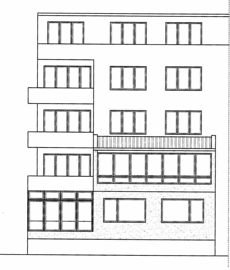

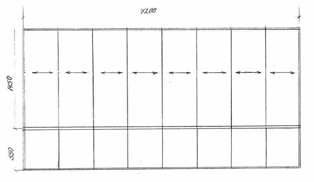

Давай те помощ колеги с тази плъзгаща дограма че нямам много време и трябва да затварям.
Долната част е неподвижен парапет от стъклопакет и заедно с бетонната част е на стандартна височина. Може ли да се направи плъзгането на двойна релса така че като се съберат всичките части да заемат 1/4 от лицето.Тоест лятото да е отворена колкото се може по голяма част от терасата.

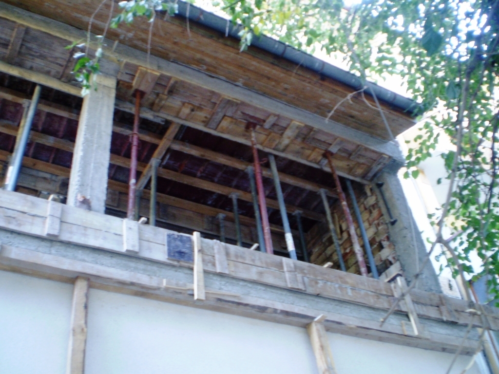

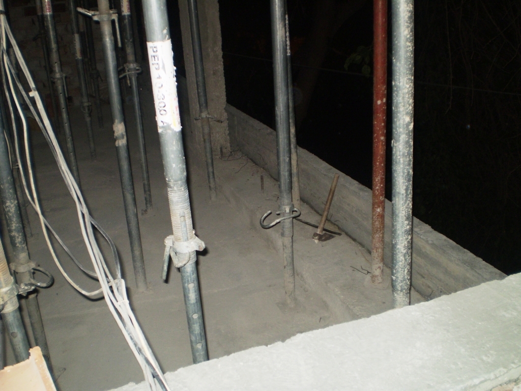

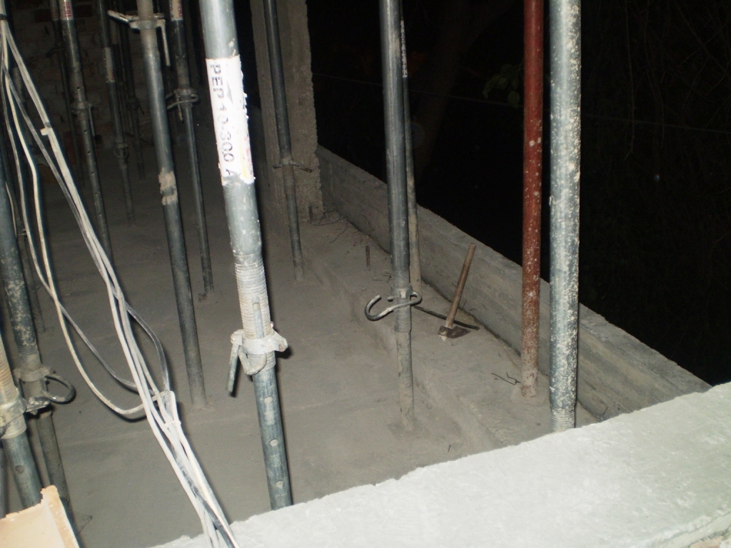

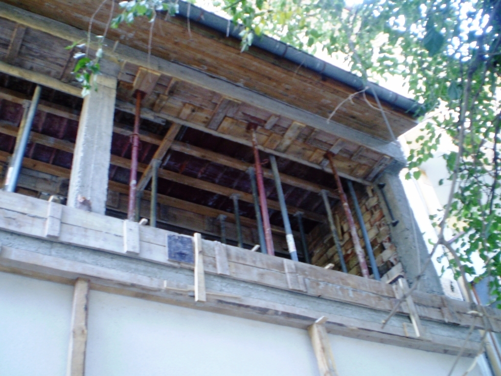

По долу съм качил размери и част от архитектурния проект. Само дето архитекта е рисувал е не чертал и го е разделил на 7 вместо 8 части. Дебелината на борда е 10 см. И снимка на какво е построено но за съжаление не може да се направи цялостна защото има дърво което пречи.
Точни размери с добавките за монтаж
Отсканировано 13.9.2011 г. 11-25.jpg (26.3 KиБ) Видяна 3793 пъти
Арх. проект
Отсканировано 13.9.2011 г. 11-19.jpg (50.79 KиБ) Видяна 3793 пъти
P9110067.JPG Дясната половина от терасата
P9110073.JPG Изглед от вътре на парапета

На двойна релса с осем крила няма как да стане - може да се измисли нещо на четворна релса при две отделни каси,друг начин няма.

Да де за същото имам в предвид като казах. Защото нали единичната е с 2 водача. Малко ми куца терминологията в тая област. Долната каса също може да се прави с ширината на бетонния борд ама съсвсем си нямам на понятие какви профили се ползват и как може да се изпълни. А и другото материала алуминий макар че мисля че се подразбира на тази дължина. В средната колона която се вижда на и снимката може да се направи и едно допълнително укрепване на самия перваз за устойчивост. Как ще се оформи декоративно така че колоната да си остане на разстояние все ще го измислим.

Единичната си е една релса с едно крило и затова се казва единична,а на двойната са две релси ,а на теб ти трябва четворна релса.

Тази колона по средата не ти ли разделя дограмата на две части по 3.60 м.Иначе алуминиевите профили са с дължина 6 метра.Плъзгаща 7.20 няма как да стане.

Точно така,както съм му направил чертежа :) с двойна каса.Но както каза Tsilkov,няма добро уплътняване.

Добре някой да дава оферта и за хармоника. Може и на лични. Това е како искате го наричайте зимна градина или тераса. От задната страна са 2 стаи които ще са си с вратопрозорци за да се излиза на тази тераса. Идеята е лятото колкото се може повече да е отворена А само зимата ще се затваря не се търси абсолютна херметиност на затваряне. Плъзгането по принцип ме удовлетворява но ако има нещо по добро давайте предложения. Средната колона е на около 10 см. по на вътре от парапета. И това е правено точно по тази причина да няма каса в средата.
