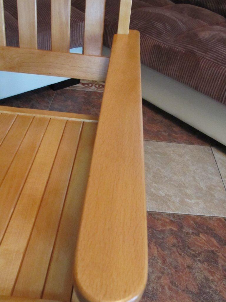

Колеги, най-после получих този "Danish Oil". Искам да ви кажа, че продукта е много добър и с него се работи изключително лесно. Нанася се с памучно парцалче, изчаква се няколко минути (10-15) и се избърсва със сухо памучно парцалче. Леко оцветява дървото (потъмнява в кафявата гама). Нанасят се 3 ръце като за начало и впоследствие може веднъж годишно да се нанася по една ръка за да се освежи.
Дървото го изшкурих първо с шкурка 100, после с 180. На подлакътниците го минах и с 300 и се получи перфектно.

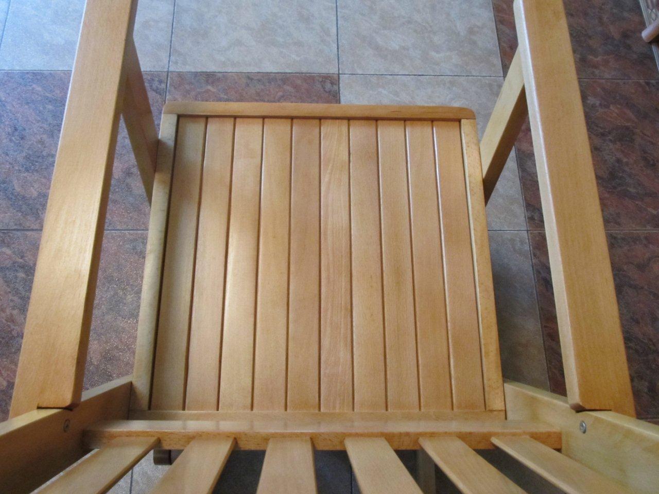

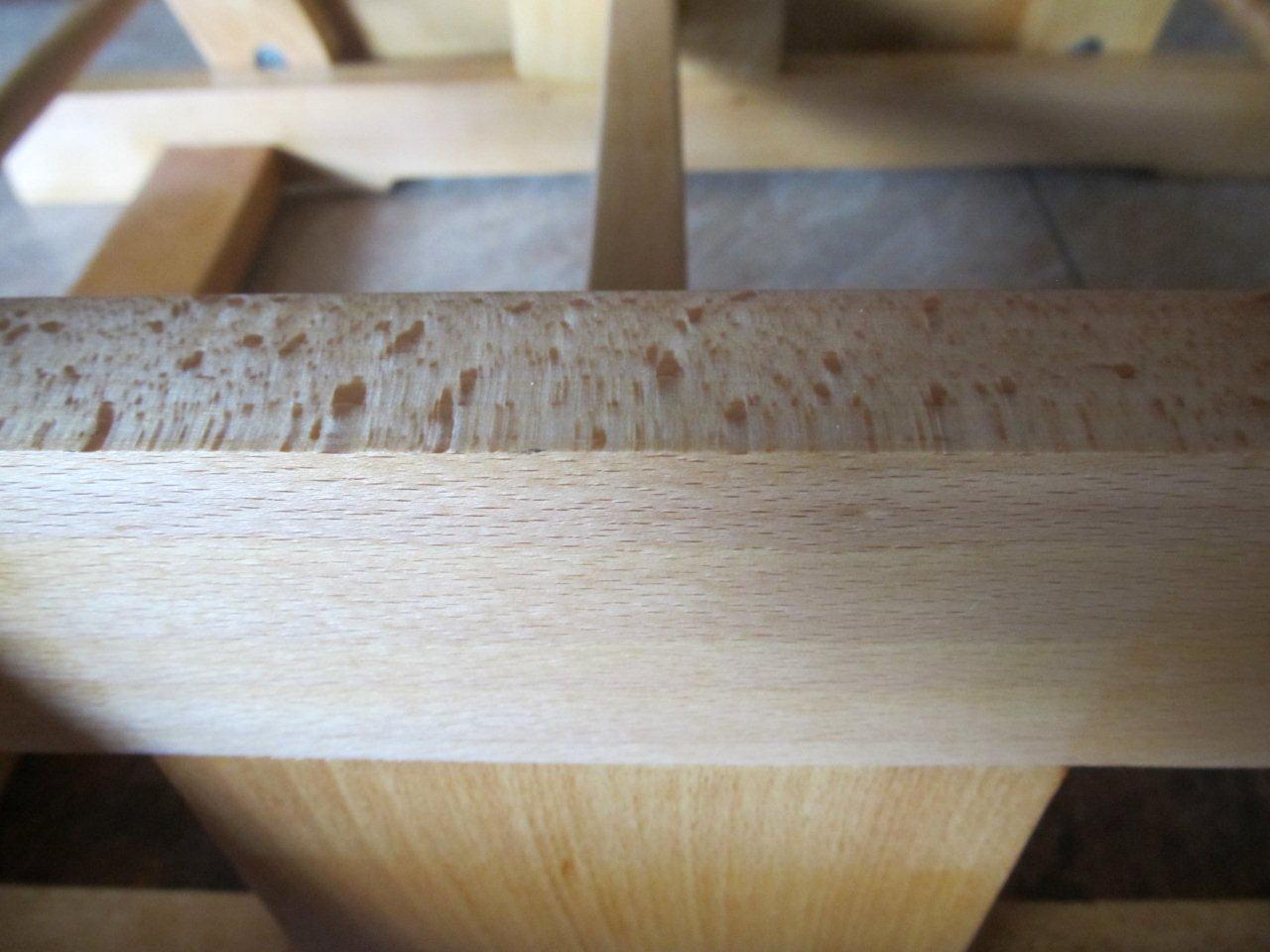

bonevvv - специалист

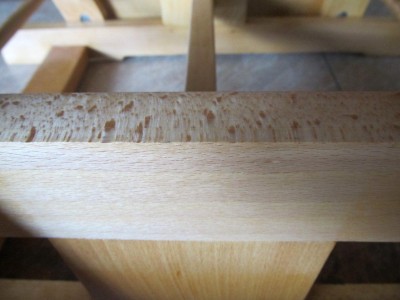

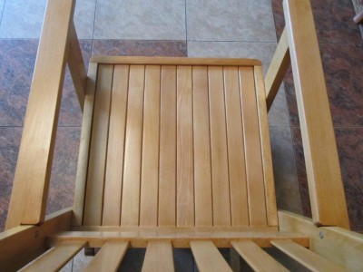

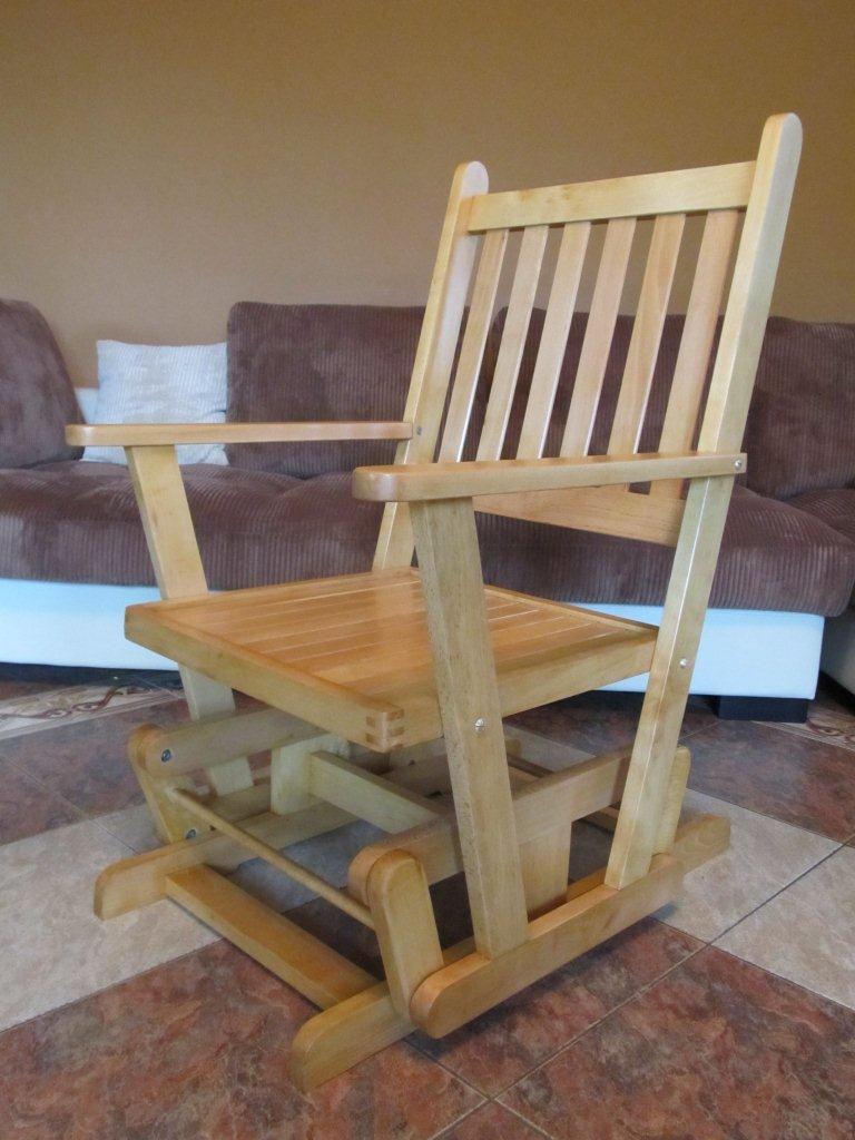

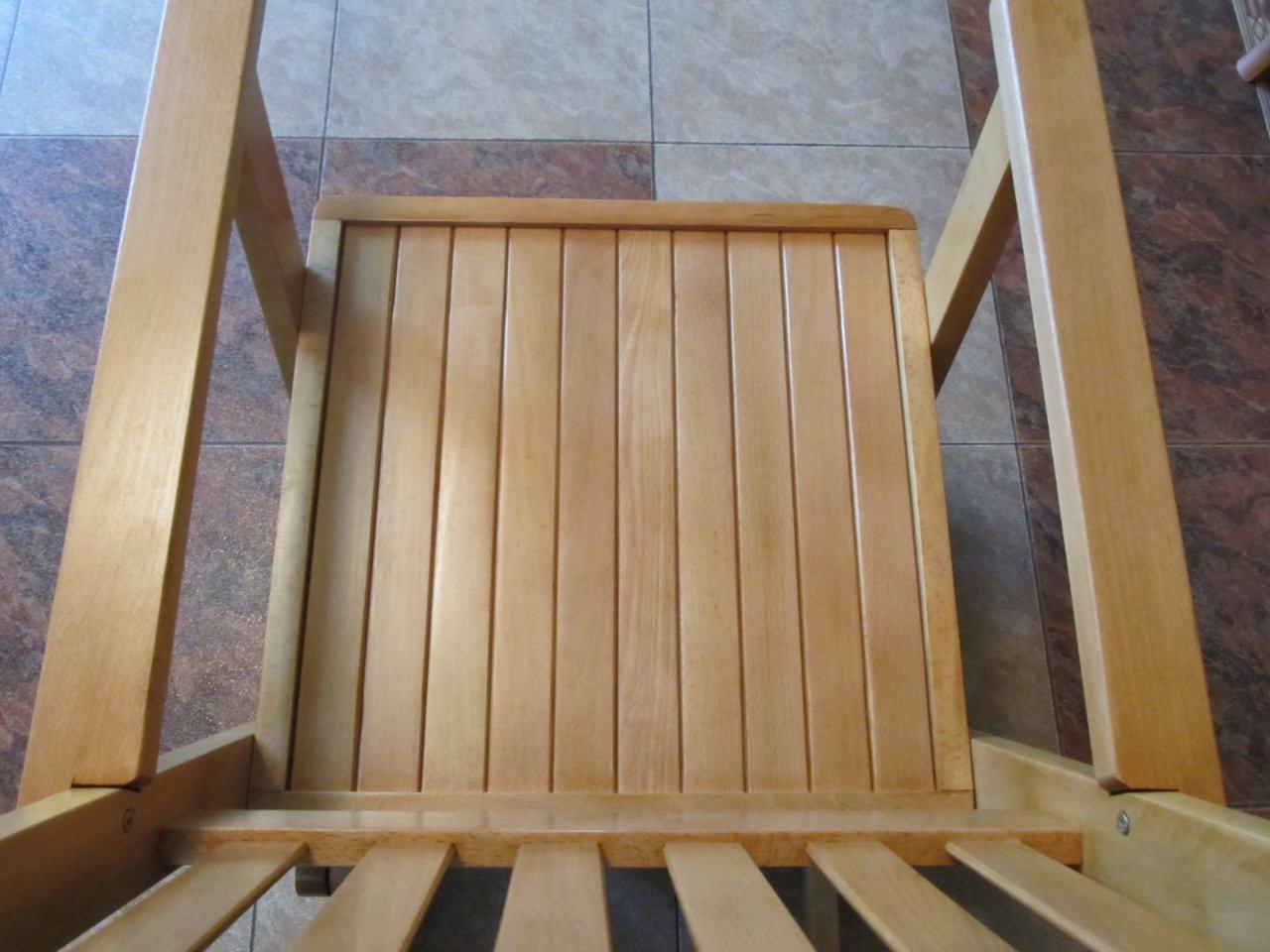

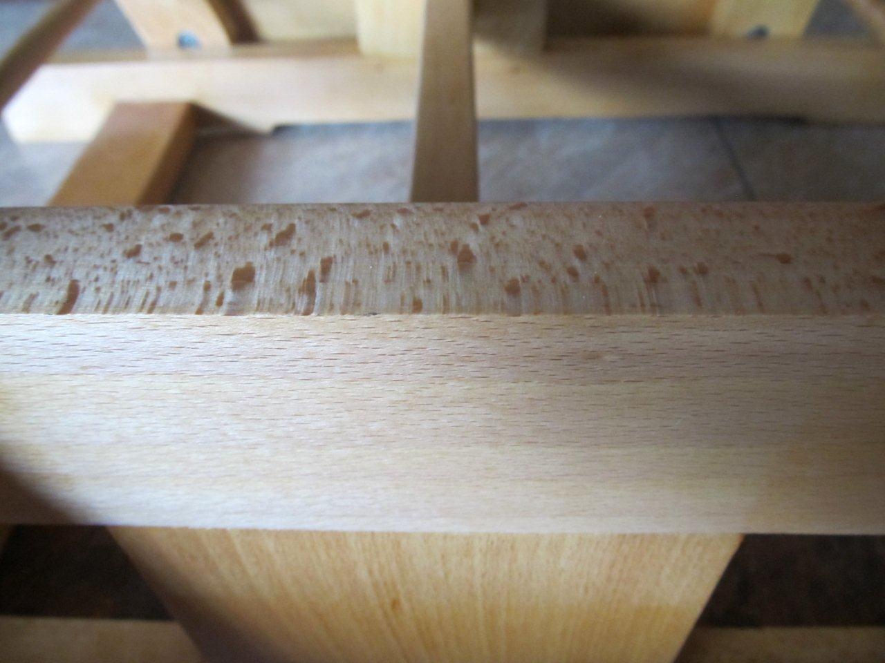

Ето и някои от обещаните снимки. Като пристигнат възглавничките ще има и още.
Стол
Подлакътник
IMG_1680.jpg Седалка
IMG_1691.jpg Детайл
