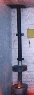

Голям хит е при руснаците. Има размери 700х500 мм диаметъра на тръбата е 100мм. Тежи 30 килограма харчи по 0.5 - 2 литра на час и се нагрява до 900 градуса.
Еквивалента и в ток е окло 10 - 15 кW
Пише че маслото изгаря без пушек и сажди. Ама никой не казва как става.
Като основен недостатък изтъкват че и трябва добра тяга за това комина трябва да е поне на 4 метра височина и да няма хоризонтални участъци. Всяка седмица се прави профилактика като печката се чисти. Палела се с весници...... Абе ако имаш познат в някой сервиз дето сменят масла може да се отопляваш без пари. Лошото че имам чувството че комина наистина ще се запуши от сажди и профилактиката ще е кофти.

да това е виждал съм различни излаботки принципъте :в долното казанче се пали маслото а в дебелостенната тръба над него се запалват парите му които изгарят и отделят висока температура. доста е шумна тази система но за промишленно отопление е ефективна

Пробвай, ти ще си първия. Предполагам че няма да се запали в началото, а след това много ще пуши, след което ще ти се разпадне печката щот се нагрява до 900 градуса

1. Октановото число на изгорялото масло със сигурност не е по-голямо от нафтата
2. Тези модели на снимките нямат дозатор а нафтовата печка има
3. Нафтата също пуши ама при добър комин не съм усетил да мирише в къщи на нафта когато се топлехме през далечната 1984-85 година по времето "тука има тука нема" ( ток )

Какво общо има октановото число. Отдадената топлина се измерва в калории. Както и да е не съм много компетентен по въпроса немога да споря

може би неправилно се изказах защото октановото число по принцип указва по сккоро скоростта на запалване а не отделената енергия от единица обем. и аз не съм толкова компетентен, но мисълта ми беше че отработеното масло няма да има по-голяма калоричност за литър от нафтата а и както вече казах нафтовата печка си има дозатор преполагам че ако се зареди онази печка по-горе с нафта не само че ще я стопи ами може и да се взриви

Виждал съм подобна печка в старото хале на сервиза на Ситроен в Пловдив. Наистина отделеното количество топлина беше достатъчна, за да затопли халето да някаква нормална температура. Като за сервиз.
Имам съмнения относно цитираната температура от 900 градуса. При тази температура стоманата е ярко светло червена, почти към бяла. Не знам колко от Вас са го виждали, и дали си го представяте. В такъв случай тръбата трябва да и с дебелина на стената повече от 6 мм - иначе ще изгори и ще се разпадне.
И ако наистена се достига тази температура, то едва ли има много сажди, които да се отлагат по комина. А иначе почистването не е кой знае колко сложно при права тръба - едно въже с достатъчна дължина и топката на края.
