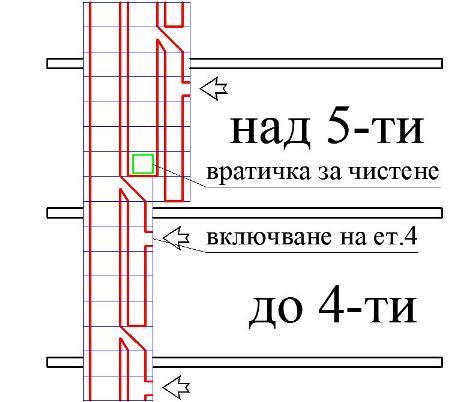

Здравейте.Живея в осеметажен панелен блок.До четвъртият етаж включително габаритите на комина са 50/30 см.От петият нагоре са 80/30см.Предполагам,че до четвъртия е граден от едно коминно тяло 50/30 см с един голям и един малък отвор,през който минават индивидуалните комини от всеки етаж за да се съединят на следващия етаж с общия голям отвор.А от петия нагоре от едно голямо и едно малко коминно тяло 30/30 см.Защо е така,след като може да се продължат догоре по същия начин?И втория въпрос е как са наредени от петия нагоре:Голямо и до него малко или обратно.Има ли някъде схема или да търся в общината,макар че едва ли ще ме огрее там.Питам,защото между четвъртия и петия етаж има тапа от сажди,която не можем да изчистим отгоре и трябва да разбием поне на метър от пода на петия етаж.Но както писах габаритите на пасват на четвъртия.Така и така ще се разбива,но поне да знам в общи линии за какво иде реч.Предварително благодаря на отзовалите се с отговор.Поздрави на всички.
AntonBM - специалист
Правилно си предположил, че до 4 етаж е стандартен сифонен комин. Състои се от 1 голяма вертикала и 4 малки (по една за свързване на всеки етаж), която се включва към по-голямата вертикала на пода на горния етаж. От 5-ти нагоре за долните 4 етажа е достатъчно да продължи само голямата вертилака, а малката изчезва, като новото сифонно тяло, което е за етажите от 5-ти нагоре (и също е с 2 вертикали – голяма и малка) се намества на нейното място, така широчината няма нужда да е 2х50, а е по-малка, така са го събрали в 80 см. За панелките правиха „специални” сифонни коминни тела, които сега май не се произвеждат. Не бяха нещо много сложно, просто се лееха бетонови елементи, които ставаха точно за техните нужди и с едно тяло се зидаше. Сега правим същата работа с 2 или повече тела.
Включването към комина винаги се прави от малката вертикала на сифонното тяло тази, която прекъсва над тавана и се включва в съседната по-голяма вертикала. Всяко друго място за включване е грешно. На коминните тела са оставени места за включване на всеки етаж с т.н. розетка. На пода на етаж 5 трябва да има вратичка за почистване, която би трябвало да е някъде в средата. Явно във времето някой я „ремонтирал” и вече не се вижда. Нормално е да няма проходимост на средният комин под етаж 5. Той си свършва там и се чисти от тази вратичка. Понеже пространството от тавана до пода на средната коминка е голямо, има място за събиране на сажди и те там на никой не пречат, така че рядко се налага да се отваря тази вратичка. От тавана на 5-ти нагоре вече средната вертикала се ползва и там трябва да се погледне.

Вертикалите от петия етаж нагоре не са интересни.Проблемът е във главната вертикала между четвъртия и петия етаж.Явно отвора в панела,върху който ляга коминното тяло се е затлачил със сажди,защото в розетката на четвъртия етаж направих байпас от главната вертикала в малката,която се влива в нея на петия етаж.Тягата си дойде и то твърде добре.Вече не пуши.Но не е това правилния начин.Трябва да се освободи главната.Още повече,че байпаса е с малък диаметър и ще се запуши за две-три години.Дори и да има вратичка за почистване на петия етаж тя не е към главната вертикала,а към допълнителната за петия и нагоре.Или се лъжа?Ако от там има достъп до главната ще е по-лесно.
П.С.Горе на блока,където излиза този комин има три еднакви отвора.Каква е схемата на комина?Колко вертикалки излизат отгоре?Тази главната,която започва от първия етаж не излиза ли на покрива?
http://alfa.kachi-snimka.info/viewer.ph ... 47782p.jpg
Как продължава от пода на петия етаж до покрива?
В обши линии гадая, но най-вероятно е изпълнено така...
Това е логически е най-вярната схема и предполагам, че при вас е така.
Все пак, „чудеса” всякакви съм срещал, така че само този, който ги е зидал знае какво точно е направил...
ivan40t0 - напреднал
http://alfa.kachi-snimka.info/viewer.ph ... 38640l.jpg
В момента е така както е на изображението.Извинявам се,но в пейнта няма опция за писане и буквите ги чертах с мишката,доколкото можах.Ще се разбива,няма лабаво.Вратичката не ми помага дори и да я има.Продават няколко вида коминни тела.Едните са с размер 40/30,а другите 50/30 см.Явно при нас са от вторите.И доколкото знам са високи 30 см.Значи поне четири малки и толкова големи ще трябва да се купят.Не е проблем.Проблемът ми е,че майстора не иска да ги измаже отвътре.Струва ми се,че ще се трупат много сажди заради грубата бетонна повърхност.Той казва,че никъде не се измазват отвътре.Новият въпрос е тябва ли да се измажат,с какво и какъв материал да ползваме за градежа.Той иска теракол,но не е ли по-удачно да се потърси някакво термоустойчиво лепило подобно на теракола?
