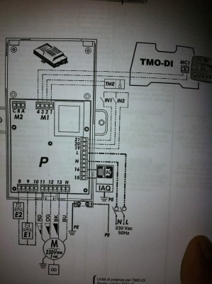

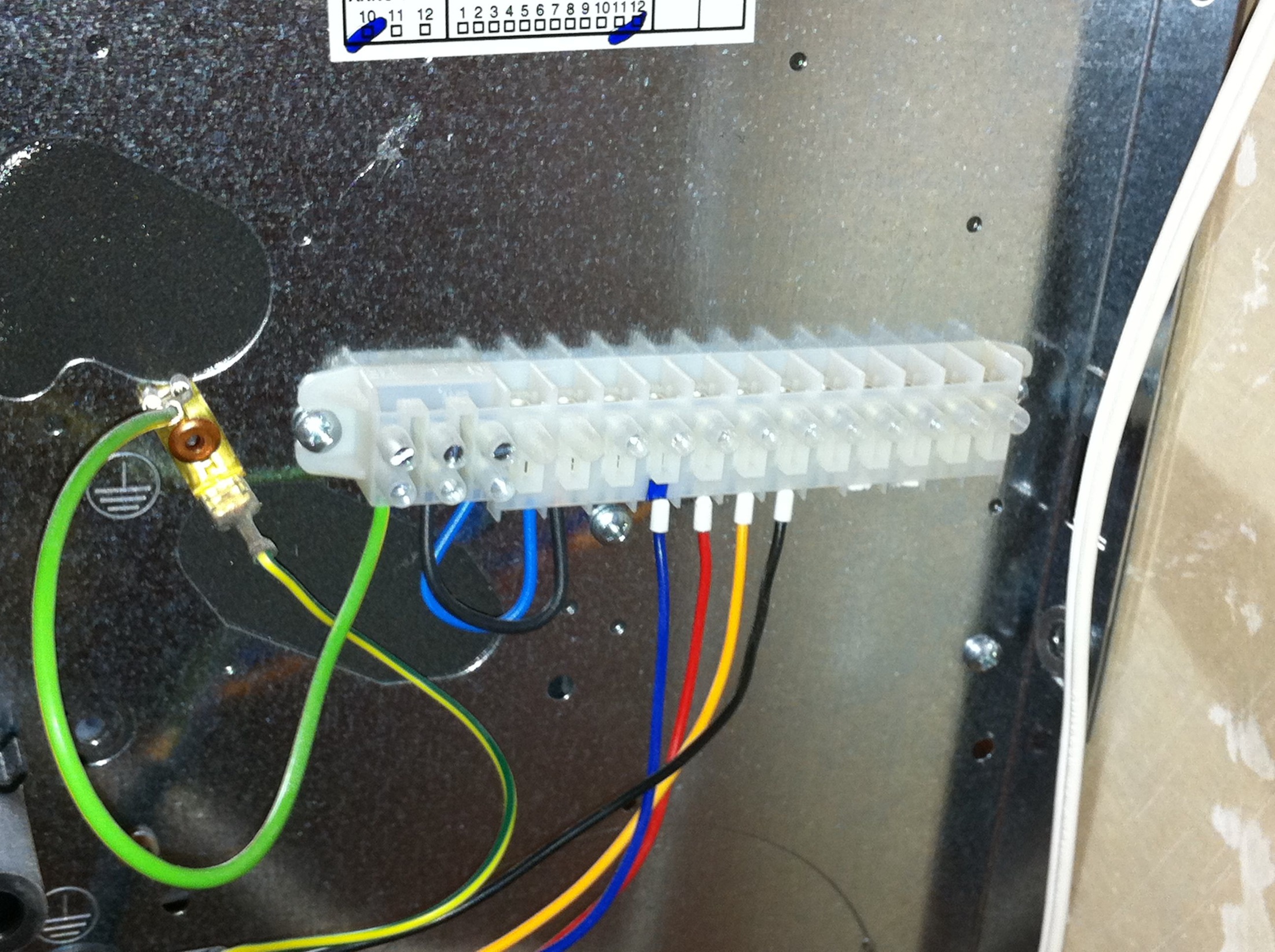

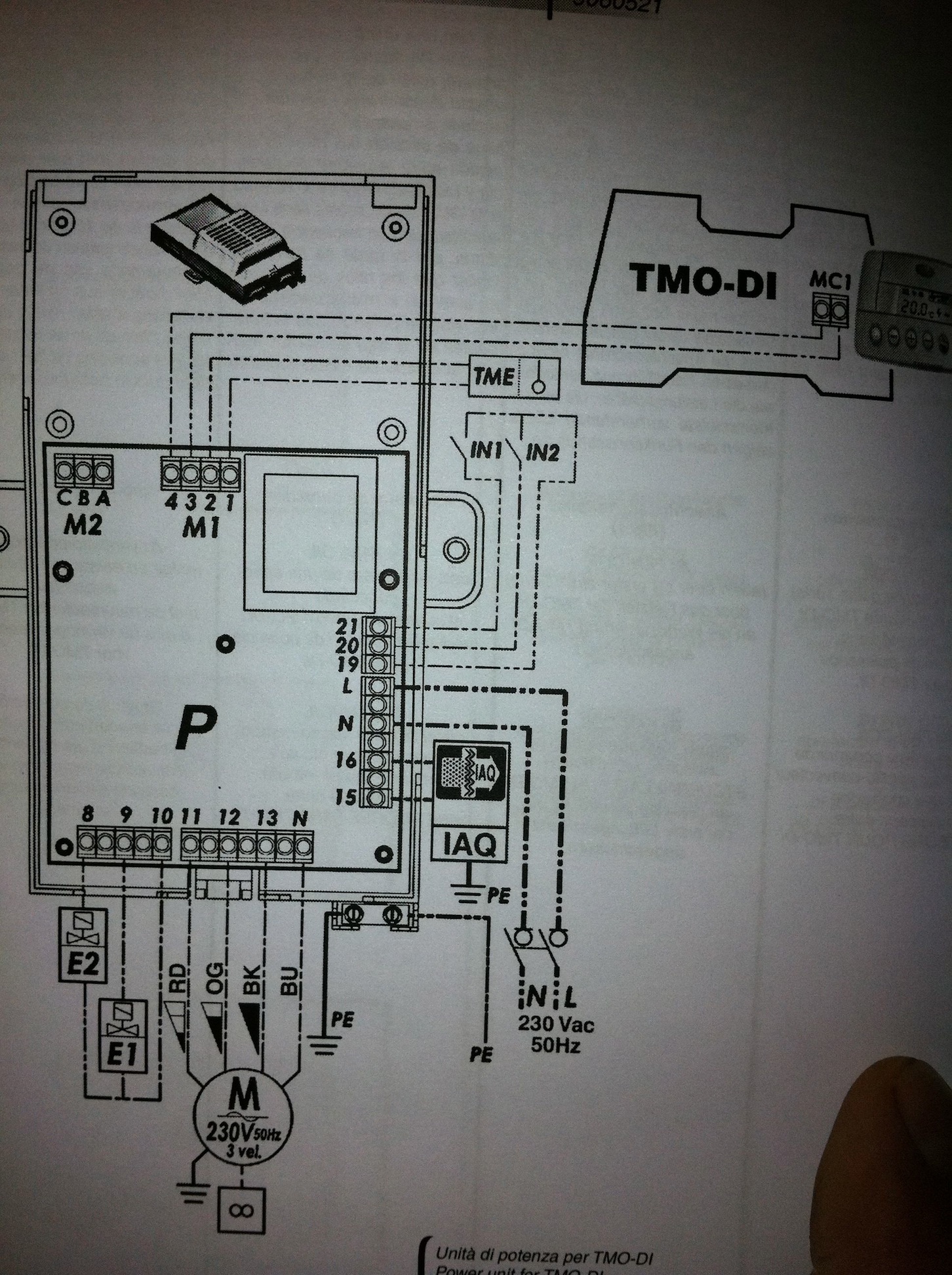

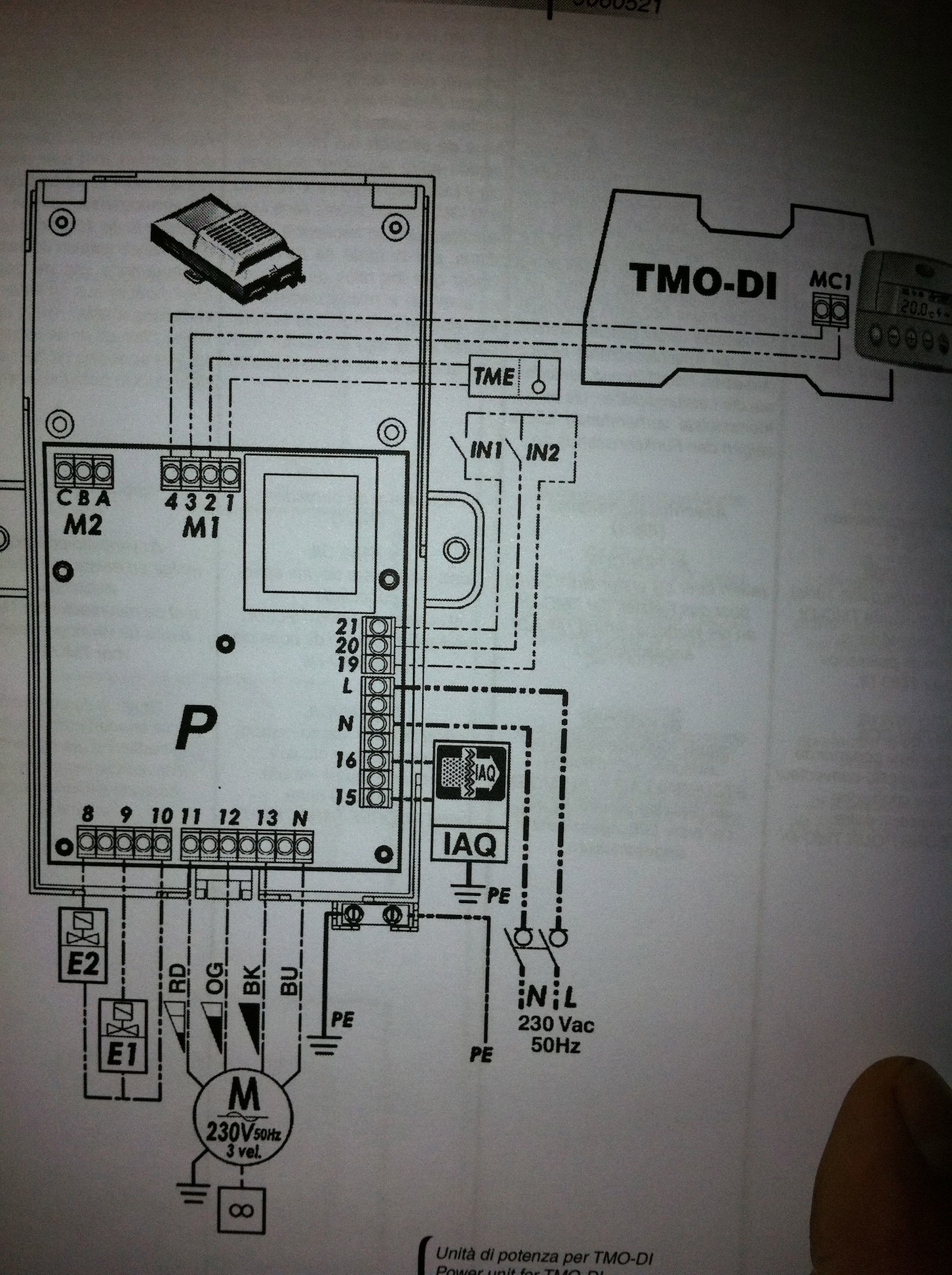

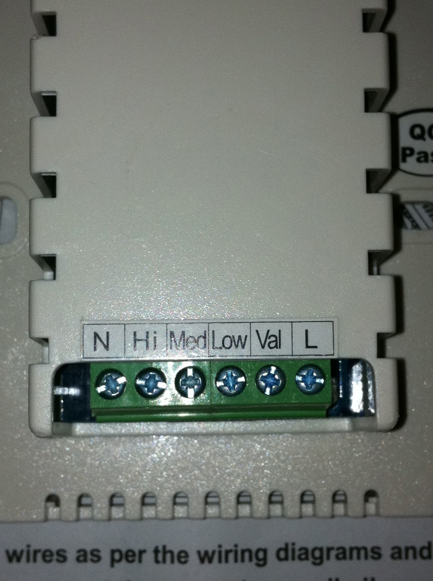

Здравейте, някой може ли да помогне? ...Купих си вентилаторни конвектори Каризма. С тях взех и управление за монтаж на стена. Монтирах си конвекторите. Днес се опитах да ги вържа с управлението, но така и не успях да завъртя перката. Явно някъде греша. Ще прикача снимки на гърба на управлението, схемата от книжката на конвектора и самия ел. панел на конвектора. Предварително благодаря!

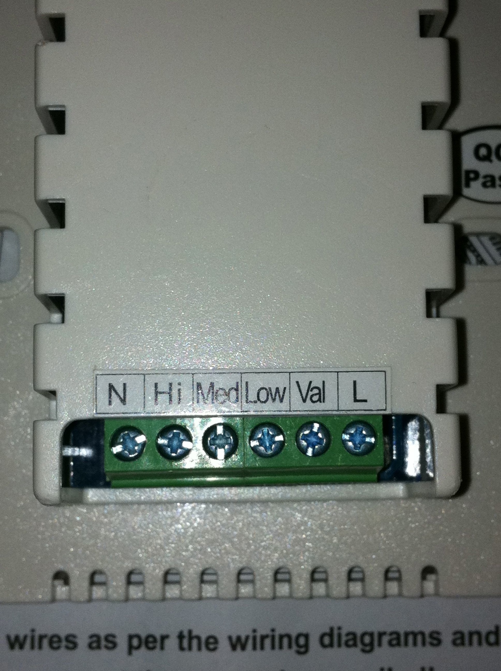

Първата снимка от управлението ли е. А една снимка на него с дисплеи ли е. Има два модела на 220 и 24 волта. твоя от кои е. Иначе на L и N фаза и нула захранване на управлението. За конвектора син е нула, червен 1 скорост с low от управлението. Жълт 2 скорост с med от управлението. Черен 3 скорост с hi от управлението. Нулата директно на конвектора с фазите от управлението.
п.с. провери дали управлението се захранва с 220 или 24 волта. Че по някога стават изненади.

Конвектора няма ли някаква платка към него. Или е само на тези клеми.
Galy - специалист
Управлението е на 220 волта. Подадох му фаза и нула от конвектора защото няма от къде да взема от другаде...стените са запечатани и не мога да къртя. Конвектора е само това, няма други платки...поне видимо де

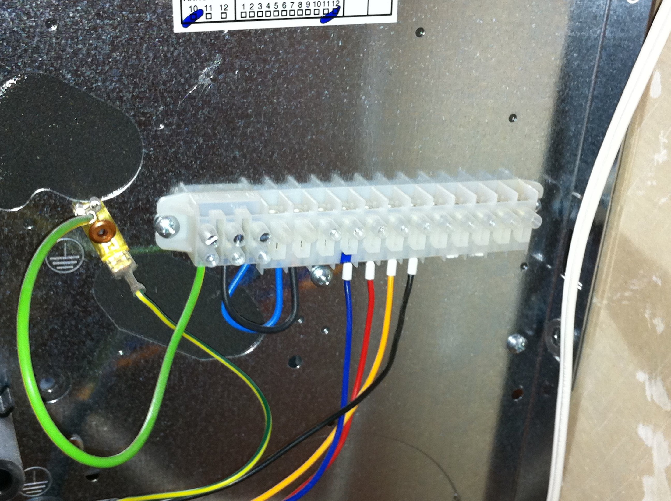

Първите клеми от конвектора са заземяване, фаза и нула. От там взех и пратих към управлението. От управлението по отделно пуснах кабели към цветните кабели на конвектора, като внимавах да спазя цветовете. Управлението си тръгна, но какъвто и режим да му задам, колкото и да е градуси, конвектора не тръгна. Някъде нещо бъркам
denuchi - специалист
А на синият кабел подадели нула. Синият до цветните. От кои модел ти е управлението.
Galy - специалист
Хммм...не съм му пуснал нула май...
Действай тогава. Този неможах да го намеря, къде е прибран.
Galy - специалист
Добре де, а "Val" от гърба на управлението какво е? Мисля, че от там взех кабел и го сложих на синия кабел до трите цветни.
Това е ако имаш и трипътен (двупътен) вентил. Спира конвектора затваря притока на вода към конвектора. Там пак излиза фаза.
