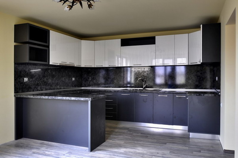

Сефтето ми на кухня без лайстни при връзките на плота. 3 връзки = ден и половина (ся съм малко по-бърз).

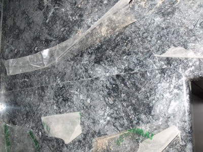

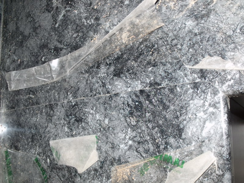

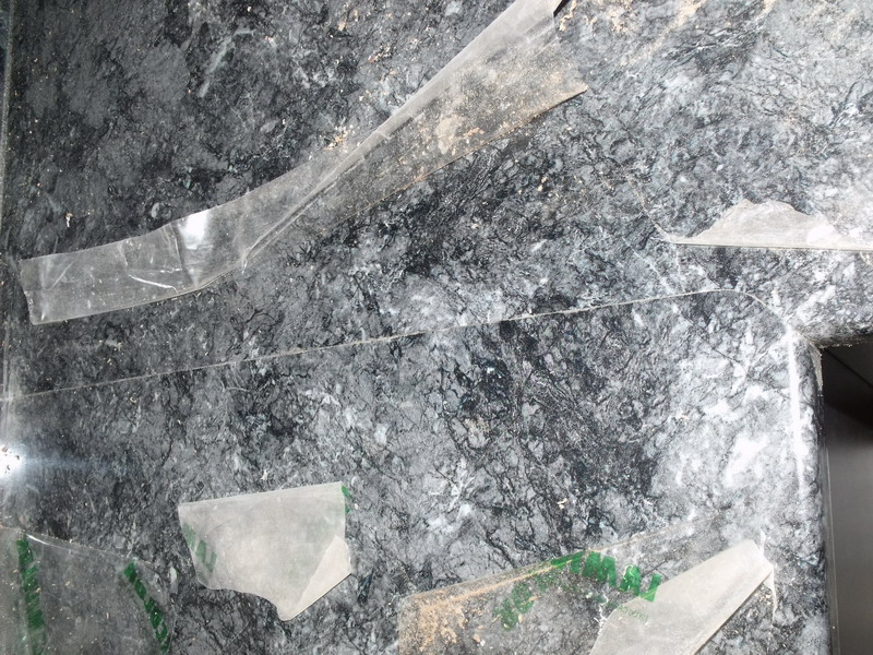

Ето и самата връзка.
рашкета - специалист
На снимката добре изглежда , а как решаваш въпроса с проникването на влага??
shadowman - майстор
Яко силикон, инак самите плотове се събират със свързващ болт и се стяга яко (докато спре да избива силикона).
grunchaka - помощник
кухнята изглежда много добре :wink: връзката на плотовете също.Аз пак да питам обаче и в тая тема, щото до сега никой не ми отговаря.що аджеба се ползва тая водобранна лайсна, ми не се слага силикон.Не ви ли е грозно с нея :?
shadowman - майстор
Може ама силикона с времето ще се изчисти, също така той потъмнява и винаги се цапа.

Кухнята е станала екстра, много ми харесват такива комбинации на цветовете .

ползвай полиуретан,не силикон :wink: и тия проблеми няма да ги има.за цапането е въпрос на поддържане.Не е като да не съм виждал лайсна наблъскана в мръсотия :roll: и си мисля ще е по евтино за клиента без лайсна.чисто визуално също мисля е по добре,но тва вече е въпрос на вкус :)

Ти използвал ли си прозрачен полиуретан ? :-D
http://novatech.eu/
тия примерно :-D са най-доброто дето съм ползвал и продължавам да ползвам.а тая лайсна да не е случайно безцветна :? вие си знайте де :roll:
