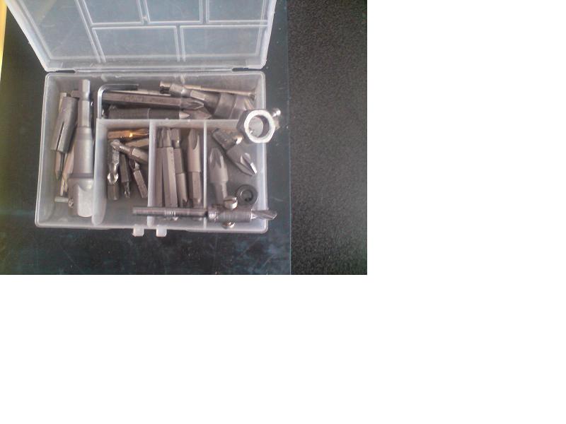

Веднага ще ти кажа, къде се продават -Бриколаж. Но нали сме направи си сам, от една гайка или подходяща втулка с вътрешен диаметър като свредлото и едно или две законтрящи винтчета си става и лесно, и най важното евтино.

от много време се каня да кача няколко снимки на ограничителите от гайки и ти ме стимулира да ги вметна :)
ZEDYCUS - майстор
:-D те твоите станали много професионални, ще ме стимулираш да сменя винтовете с тези за инбусни ключета. :supz:
$64EN - специалист
като ги смениш ще станат по-компактни. Няма да стърчат винтове, но трябва винаги да си имаш под ръка шестограм :)
