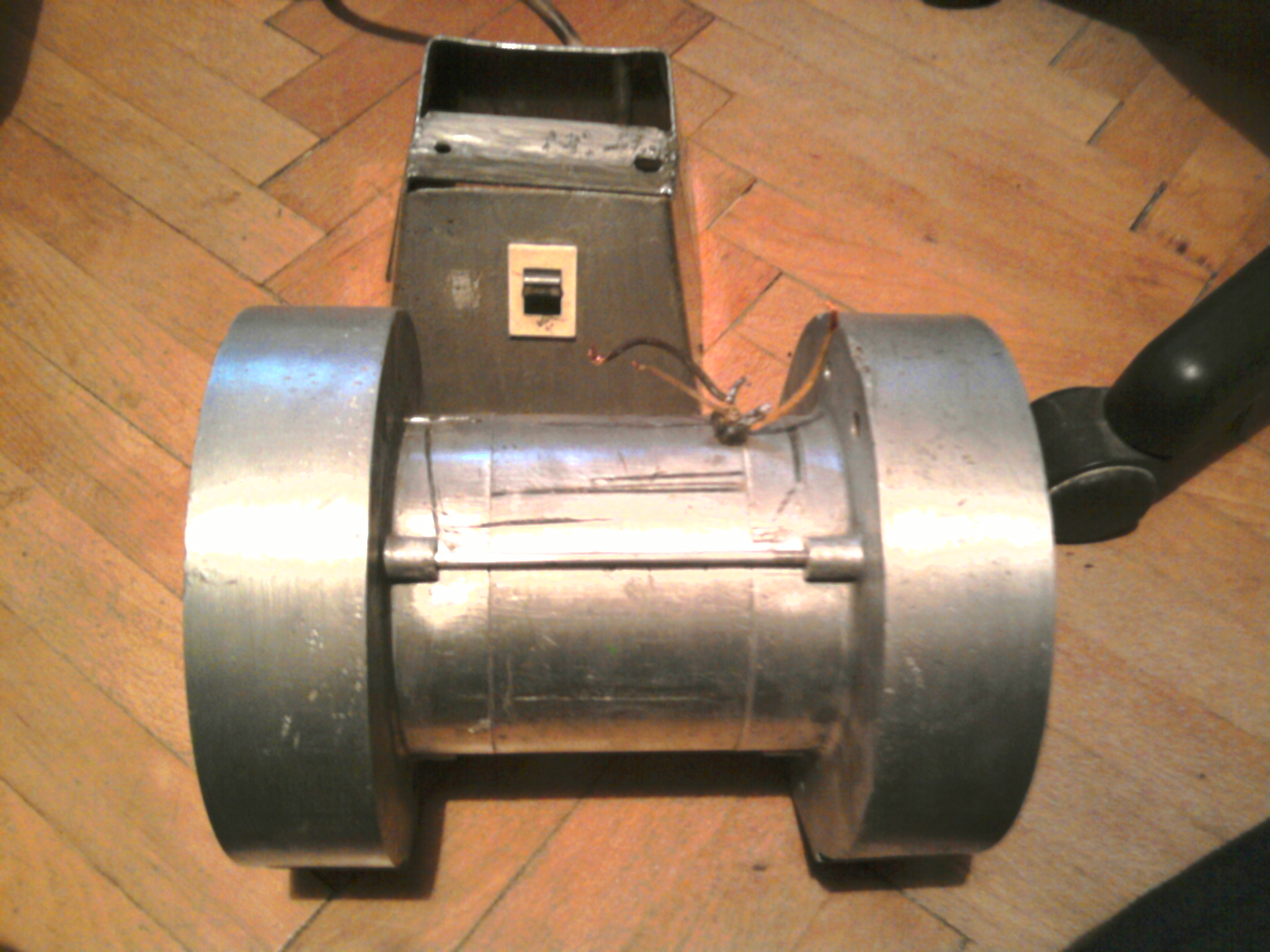

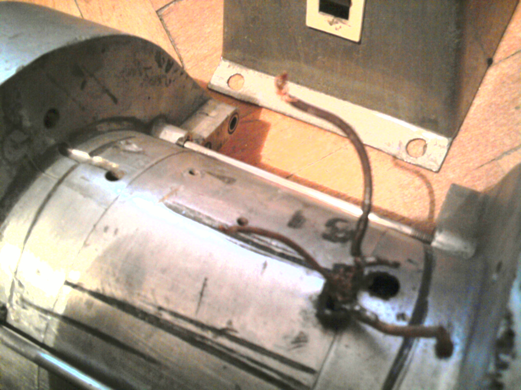

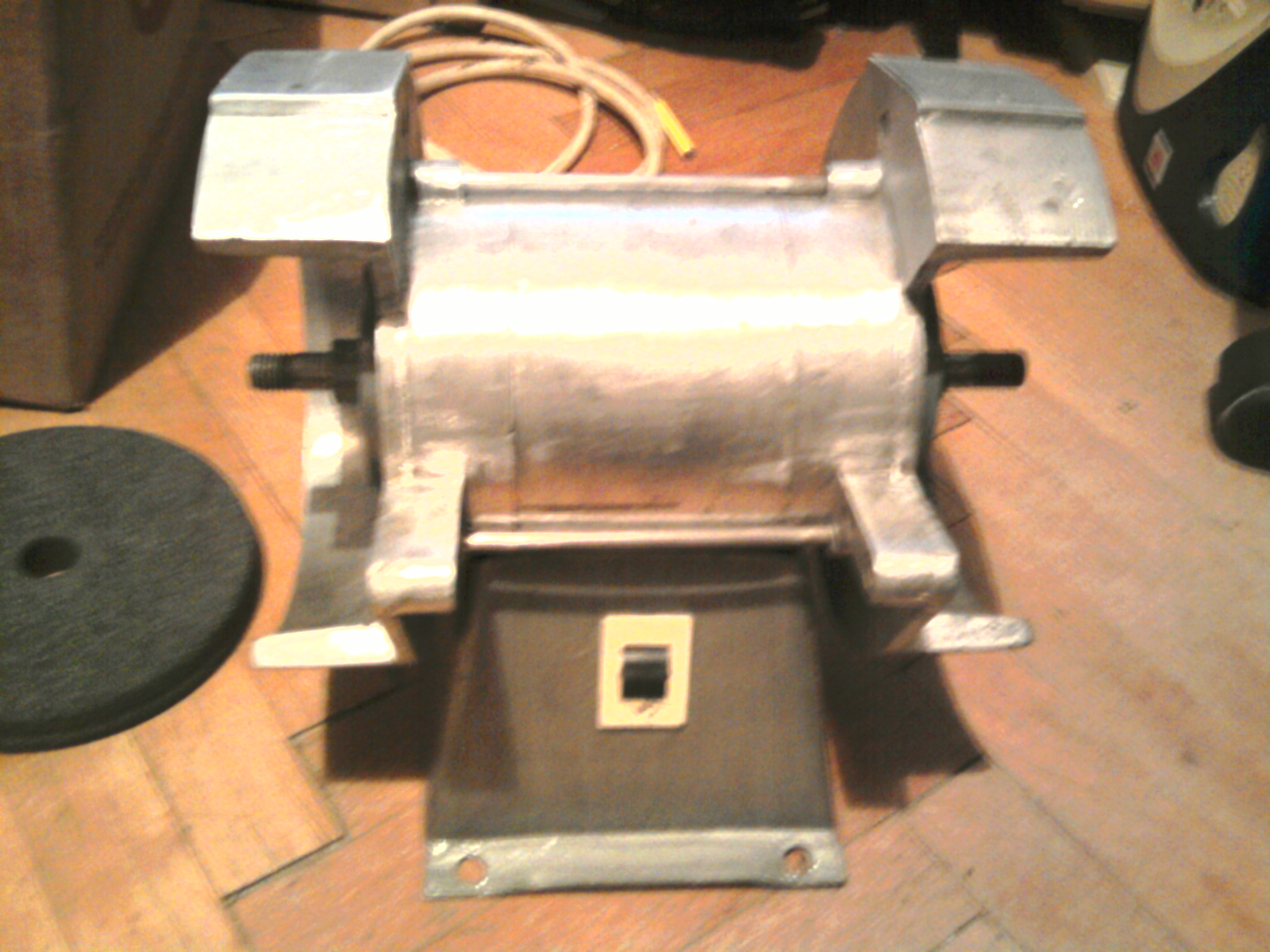

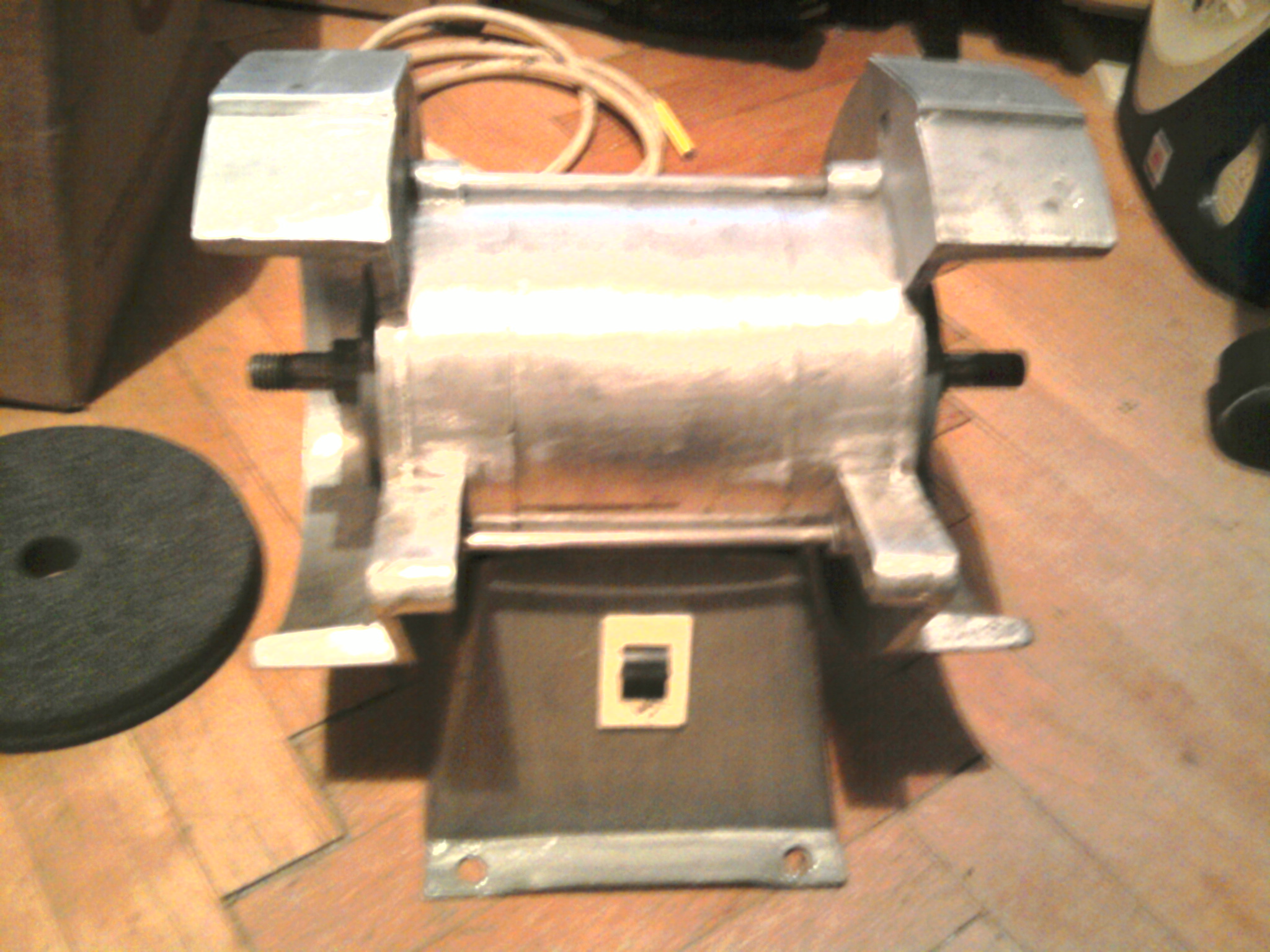

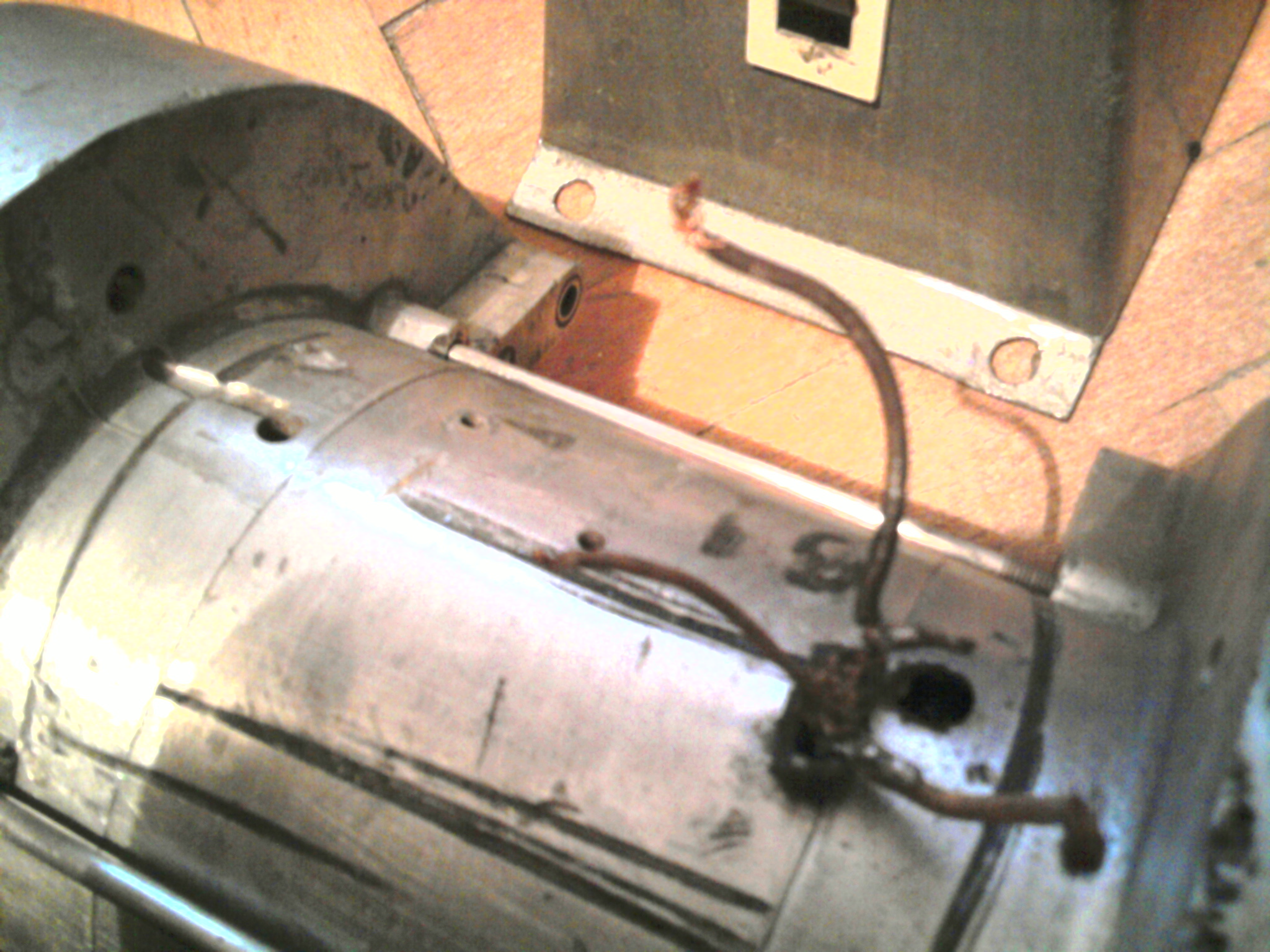

Здравейте от скоро се сдобих с един шмиргел.Според мен е български но няма никаква табелка по него, нито колко мощен е, нито какви са оборотите му.Сегашното му състояние е като го виждате на снимките.Въпроса ми е как да го свържа за да мога да го подкарам? Ще ми трябва ли кондензатор за да го подкарам и ако да какъв, като стойности и как да го вържа? Имам един кондензатор от пералня 18uF на 425 V.Дали ще стане с него? От мотора излизат три жици както се вижда от снимката ако някои знае как да ги свържа ще съм благодарен да сподели.

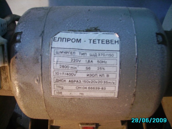

- 1

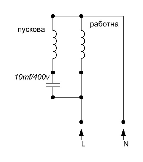

- 2

Това може би ще ти е от полза.

Така първо да ви благодаря за напътствията
Та до къде стигнах по въпроса премерих и трите кабела и се оказа че двата крайни дават някакво съпротивление по между си докато този по средата няма връзка с нито един от двата (няма никакво съпротивление) Освен това като ги мерих ми направи впечатление че този по средата е два пъти по-тънък от крайните проводници.Възможно ли е този мотор да е само с една намотка и да не му трябва кондензатор.Някакви предположения за какво е средния кабел дали не е за заземяването.Някакви идеи? Да го пробвам ли без кондензатор само към двата провододника, които показваха съпротивление?
BAlexandrov
- Мнения: 633
Ако е заземяване трябва да има връзка с корпуса
