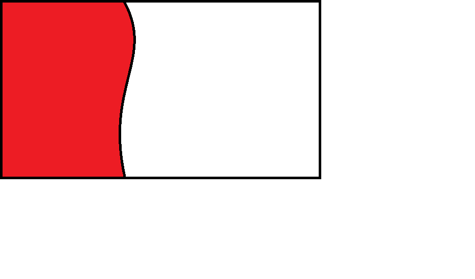

искам да ми обясни някой как да направа тази извивка на тавана отпред на картинката в червеното
мисълта ми е че искам отпред завършека където е извитото да е с борд и скрито осветление и незнам там как да си подредя профилите

Даваш размери на помещението и желаната фигурка, смекчаваш малко тона (не "искам някой да ми обясни!", а "Може ли някой да ми помогне с обяснение?"), и ще получиш адекватен отговор. Да, сетих се още нещо - целият таван ли ще е окачен, или само фигурката със скритото осветление?

размерите на стаята са 5м на 3,5м а вигурката ще е 2.5 на 3,5. и не съм искал да е такъв тона просто така си говоря. извинявам се

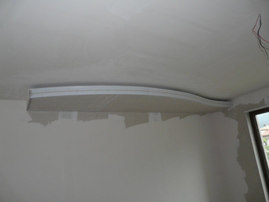

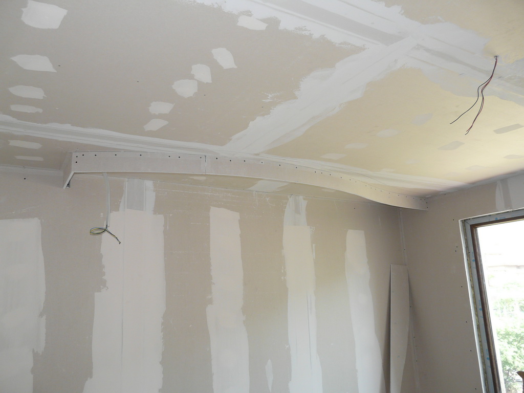

Имаш късмет , че преди 2 години съм снимал как съм правил такава фигура . Сега си виждам грешки , които биха могли да се оптимизират :) Не ми се качват снимките по сървъри , затова ще пусна няколко поредни поста!

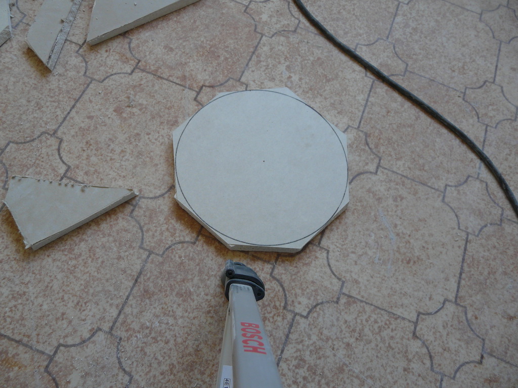

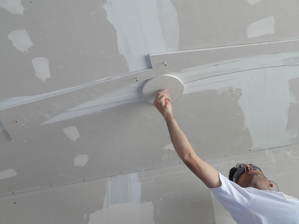

P1150202.JPG Първо си начертавам и изрязвам долната по-широка част на фигурата, защото радиусите са големи и не могат да бъдат начертани направо на тавана. След това с шаблона начертавам външния край на фигурата. Другия вариант е направо да захванеш шаблона с рапидки за тавана.

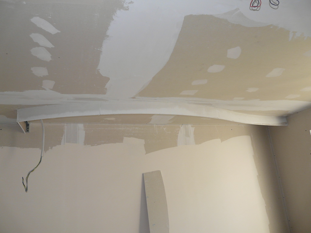

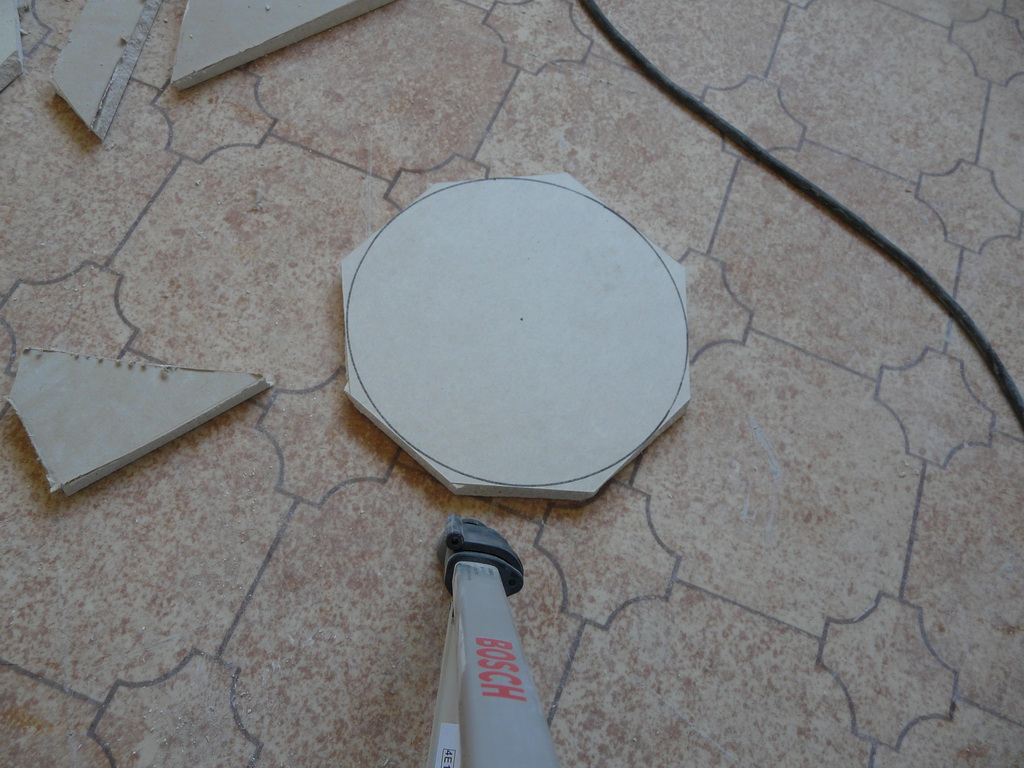

P1150216.JPG Решаваш какво ще е разстоянието между двете извивки и си начертаваш кръг от ГК с радиус избраното разстояние. Изрязваш с нож по контурите , а останалото оформяш с рендето.Пробиваш в центъра отвор , колкото да мине молива и инструмента е готов

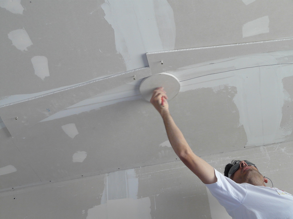

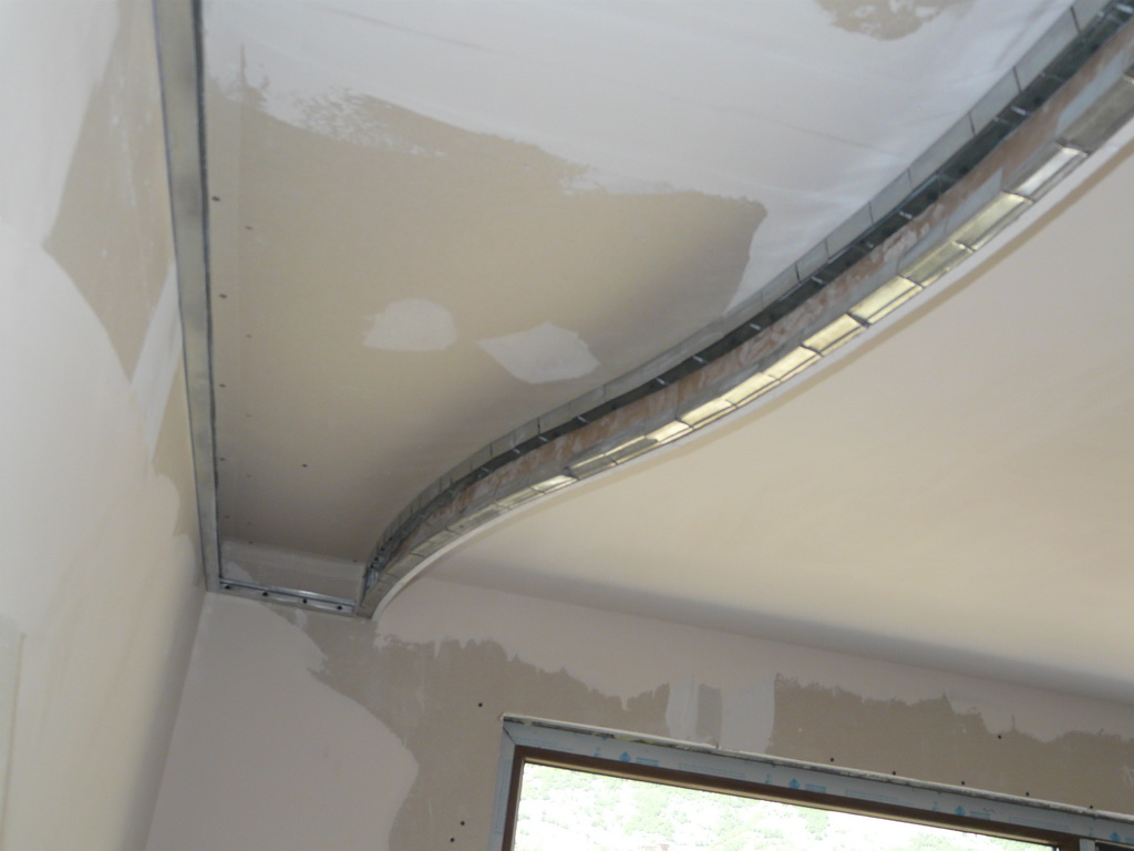

P1150219.JPG Остатъците от изрязването на шаблона захващаш с рапидки за тавана по контурите на фигурата и с направеното по-горе приспособление се начертава къде ще е профила на вътрешния ГК.

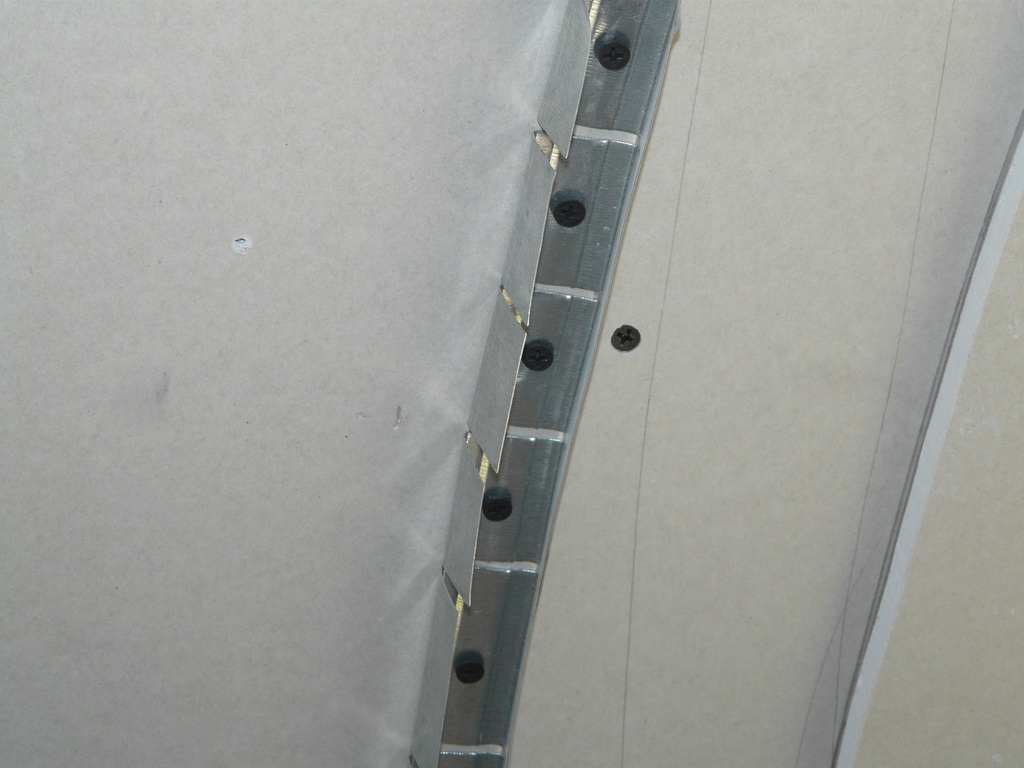

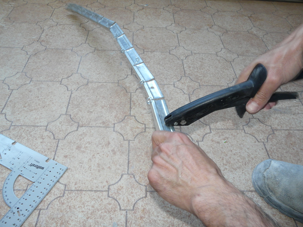

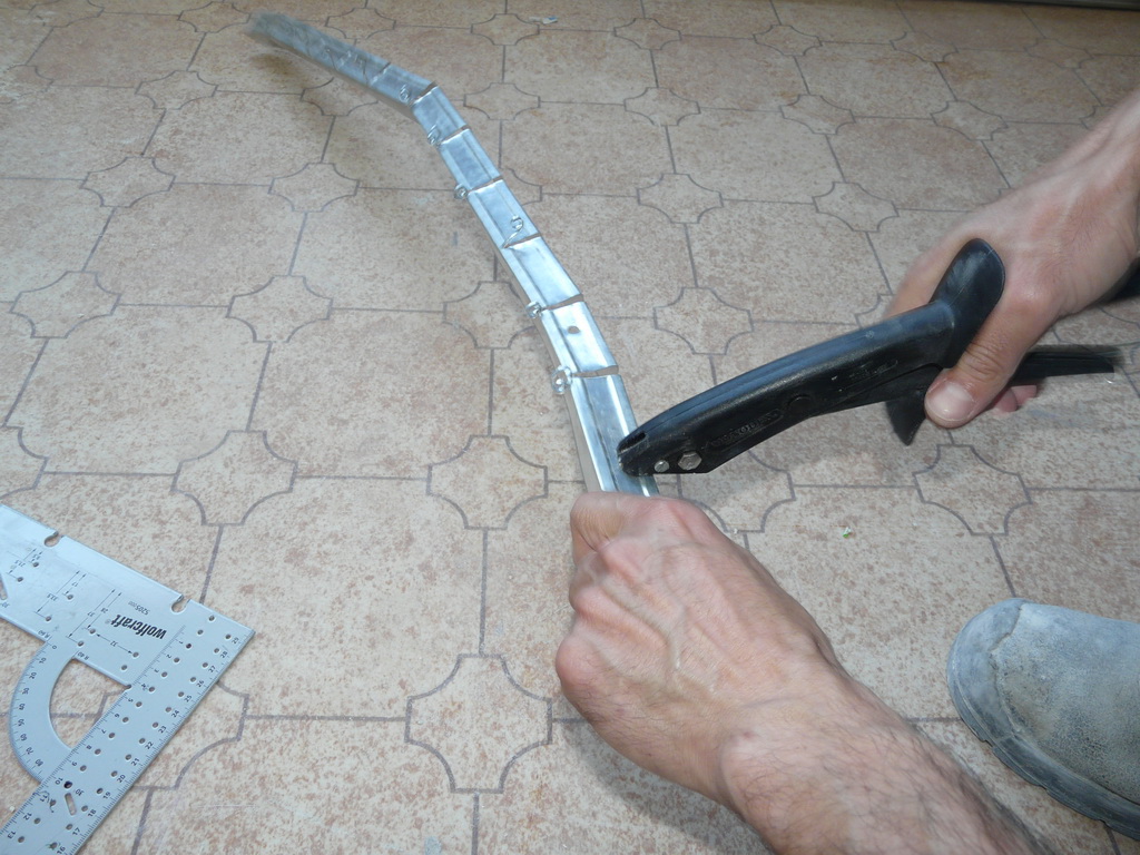

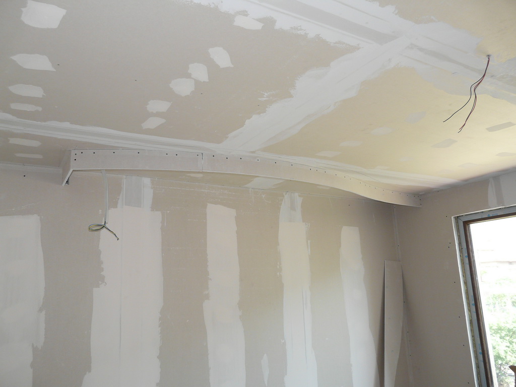

P1150226.JPG Изрязват се профили , така че да могат да следват радиуса

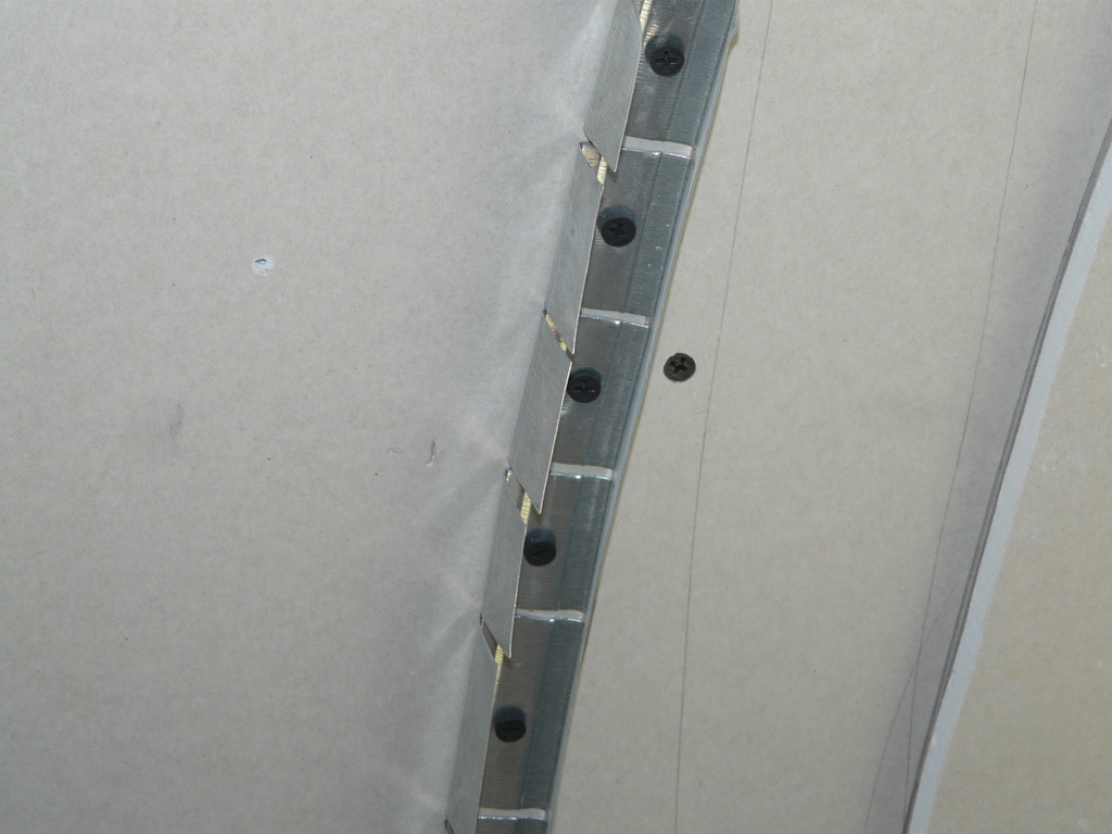

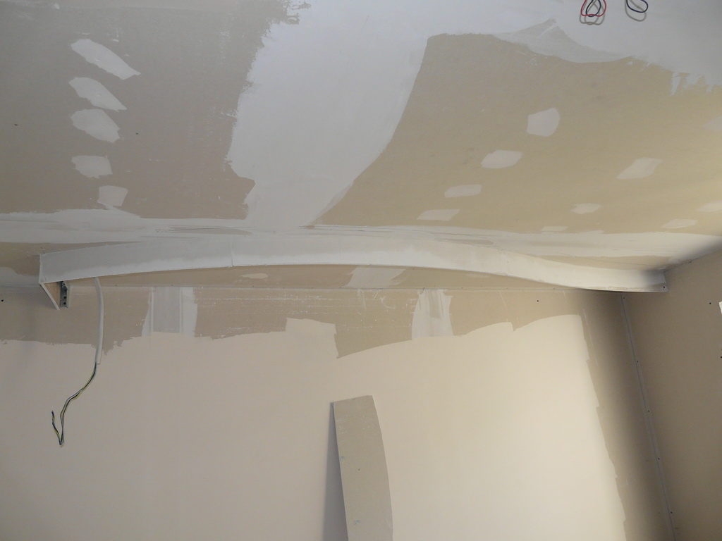

P1150220.JPG Захващат се изрязаните профили за ГК така , че да не превъртат

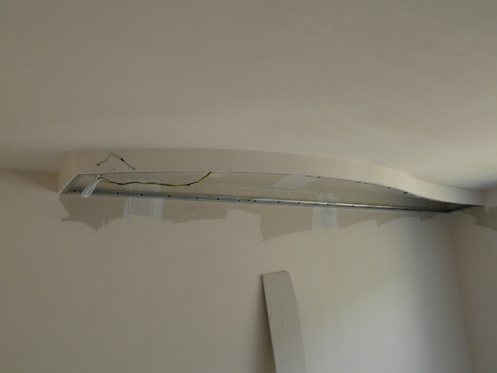

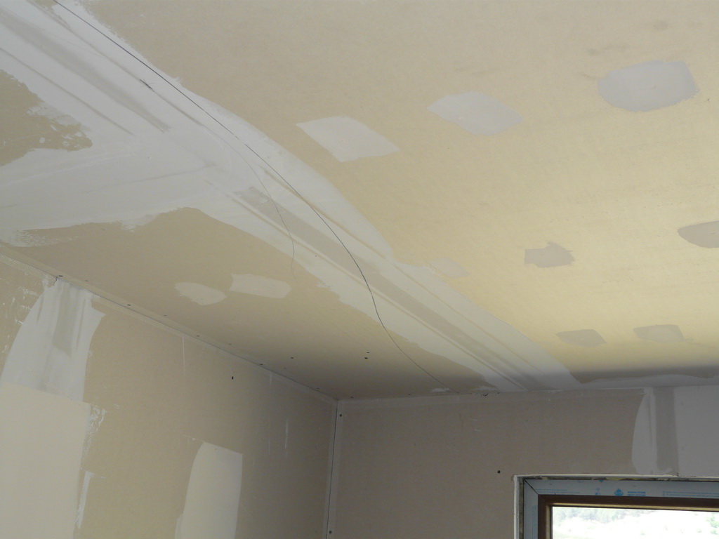

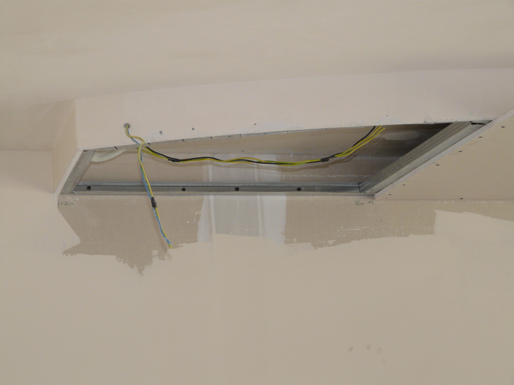

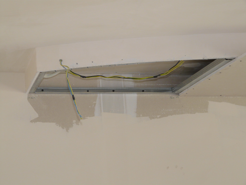

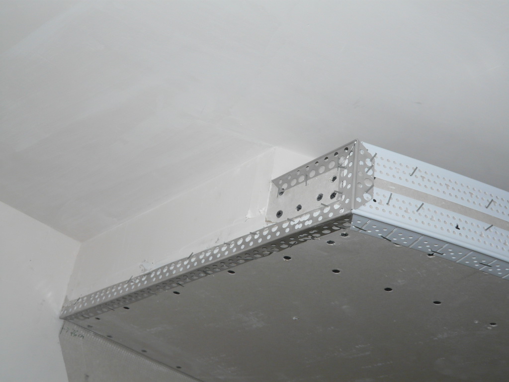

P1150256.JPG Предварително трябва да шпакловаш и шлайфаш вътрешната част от фигурата , защото от една страна там ще се забелязва и най-малката неравност заради скритото осветление , а от друга почти ще ти е невъзможно да бръкнеш да шпакловаш там!

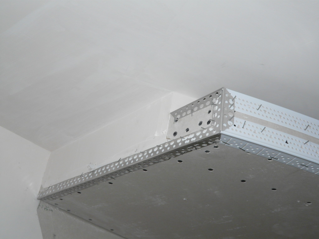

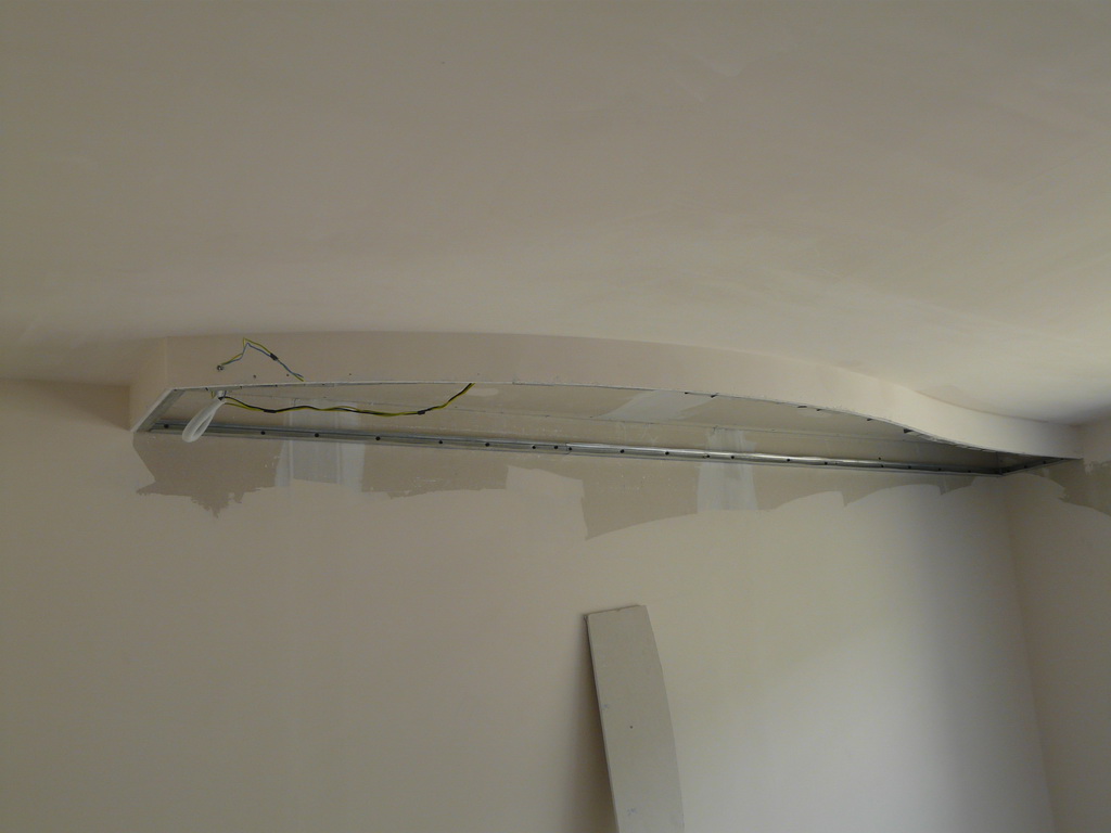

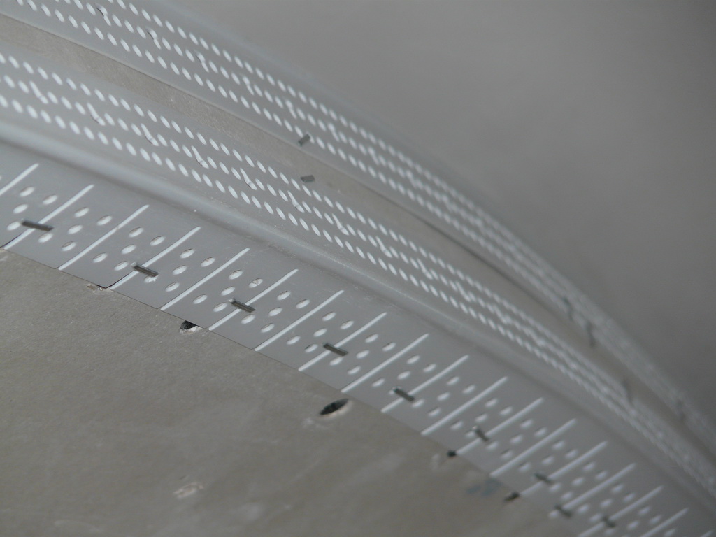

P1150269.JPG Тук, ако го правя сега бих обърнал долното UD така, че да мога да вкарам CD в него!

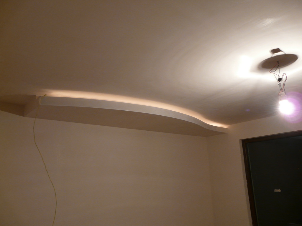

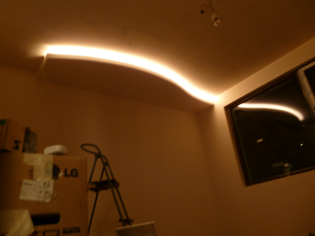

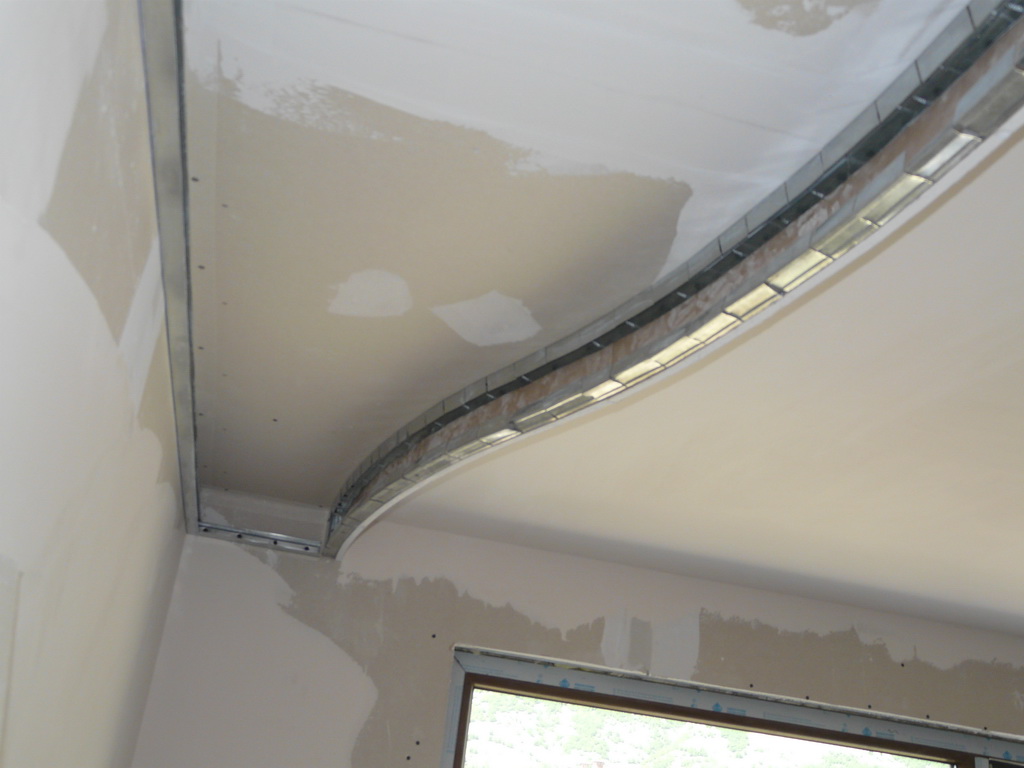

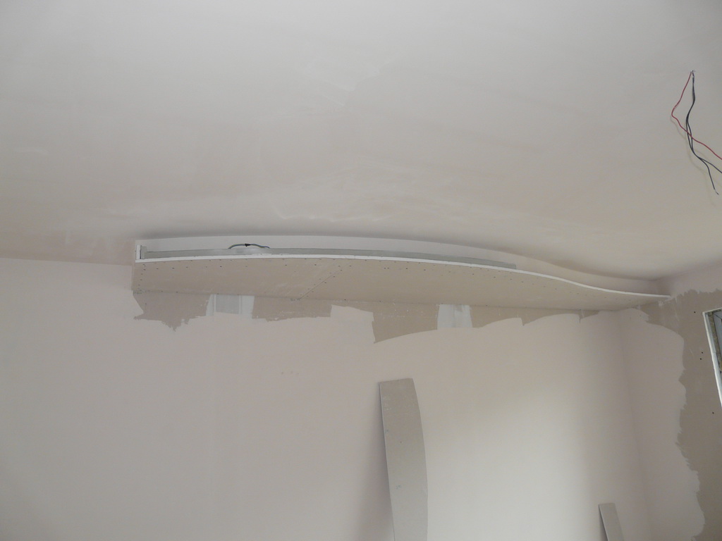

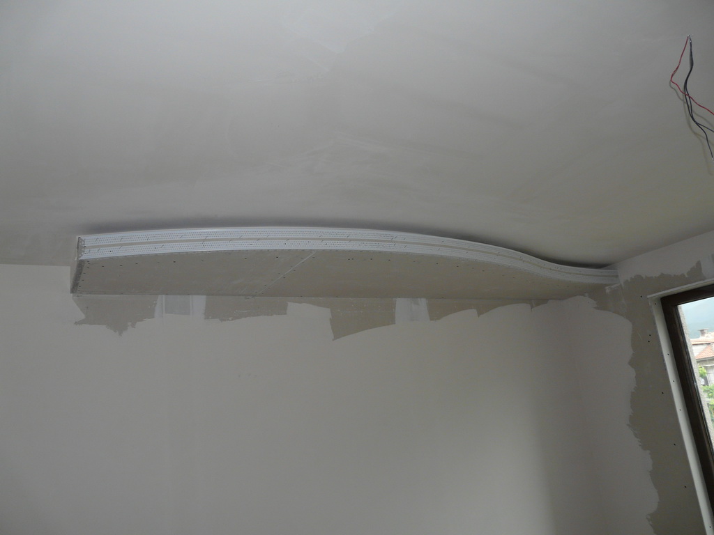

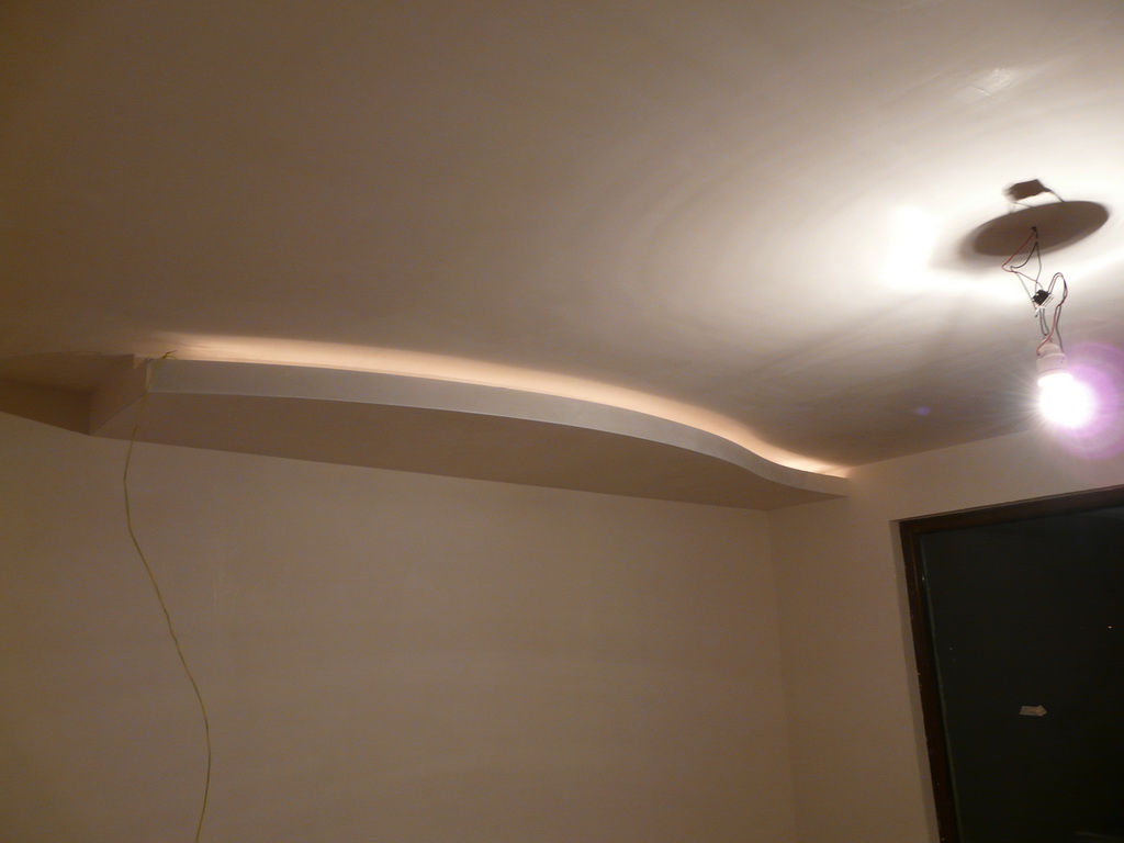

P1150410.JPG Ето и крайния резултат!

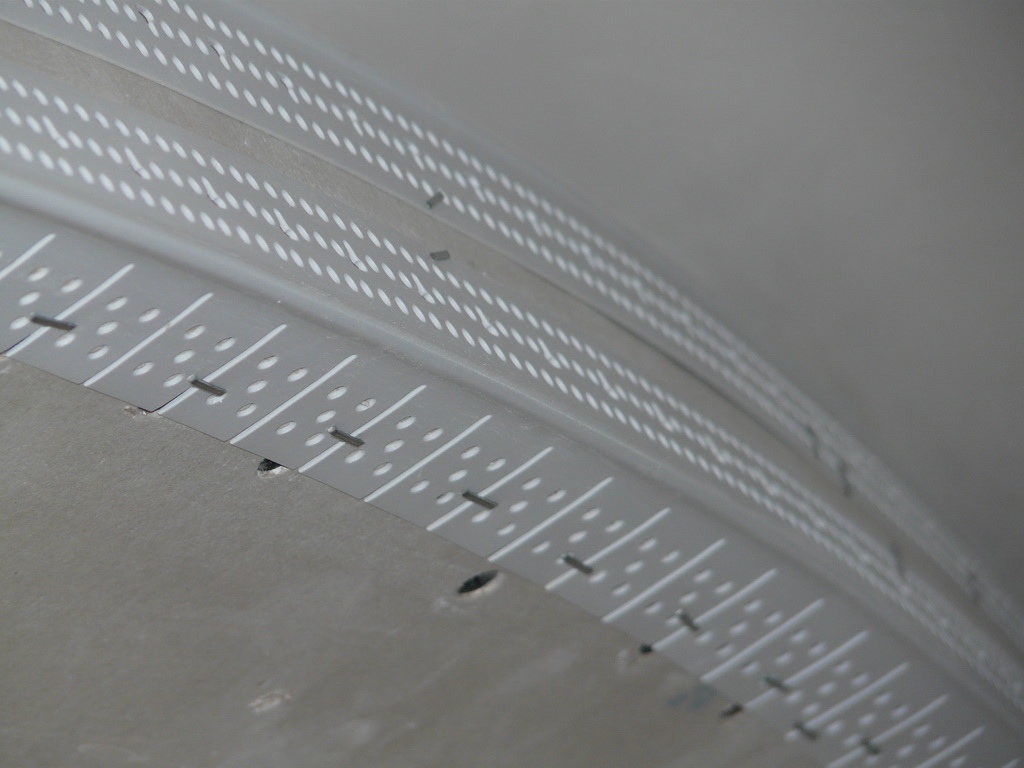

cybersas - специалист
Извинявай, ама от къде да си намеря белите профилчета , които са на лицевата страна на снимките... Не съм ги виждал по магазините. От СФ съм?
Мерси.
Тани - модератор
От ЩРОМ в Пловдив . Не знам дали имат склад в София , но мисля че в ЮНГ съм виждал. Сигурно има и на други места но , никога не съм пазарувал подобни неща в София и не мога да ти помогна!
