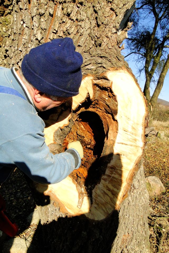

Привет колеги,
В една стара круша която искам да запазя има голяма дупка - хралупа с изгнила дървесина (виж снимката).
Някой знае ли с какво може да се запълни тази дупказа да не се пълни с вода и да загнива още повече.
Благодаря предварително!

Цимента като се втвърди няма ли да пречи на дървото? В смисъл че съществува някаква подвижност на ствола.

Един дядо от пернишките села го наблюдавах да пълни подобна дупка по следния начин. С тесличка изчисти всичко до здраво, намаза с олио цялата вътрешност на корубата и я запълни с пясък цимент и речни камъчета. След това обилно боядиса цимента и част от дървото с блажна боя.Не знам дали е правилно, но май вече 4-5 години не е мръднало. и дървото си е живо. Дървото е старо и май не расте в тази част на дънера. Пълнежа просто го пази и спира гниенето и влагата. Ако е тепърва растящо дърво, може да има и друг начин.
mim - специалист
виждала съм стари дървета, на които в дупката е сложена метална мрежа и замаска на мрежата, за да не прониква вода
така не пълниш дървото с цимент, а само го затваряш, да не се пълни с вода
MamaMy - майстор
Цимента не пречи по никакъв начин. Това с боята се прави единствено с цел да се препази цимента и да не грознее. :wink:. Ти може да боядисаш прясно отрязаното, за да го запечаташ за да не влизат бактерии към сока на дървото.
