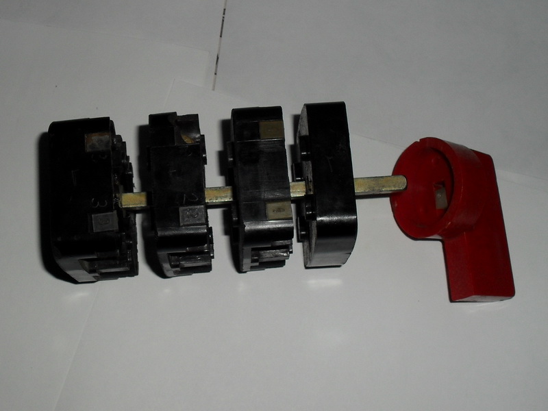

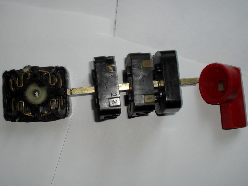

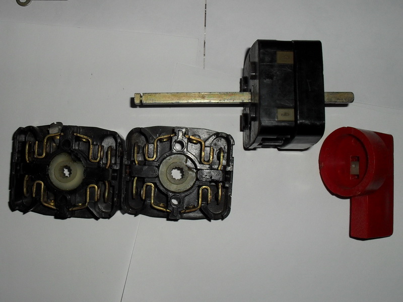

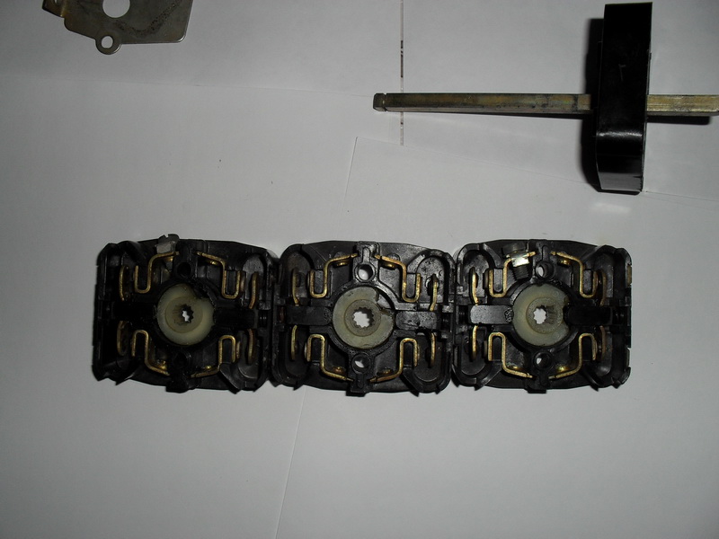

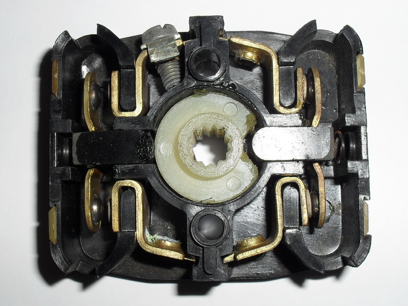

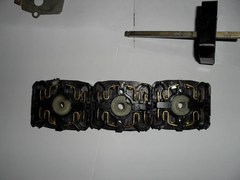

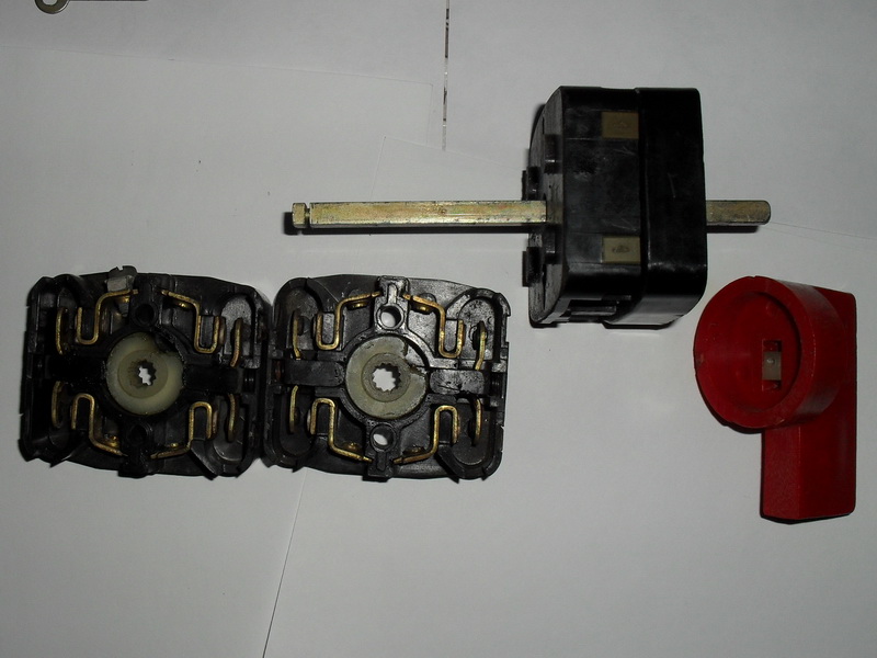

От известно време ключа на електрожена се върти трудно при превключване.Днес го разглобих и смазах.По време на операцията обаче на средната секция падна бялото роторче което задейства контактите.Върнах го обратно но не съм сигурен дали е на старото положение понеже оста е квадрат а ротора е на шлици и има вероятност да съм му изместил позицията.Освен това първата степен /50А/ не работи от нова.Някой запознат ли е с позицията на роторите на отделните секции при нулево положение на ключа?
batkoradko - специалист
Колега ще ти дам телефона на един много добър майстор - дано ти помогне: 0887 542 186. Аз лично съм много доволен от него.
teon - специалист
Благодаря колега...по едно стечение на обстоятелствата намерих от познат същия ключ... сменян нявга като проблемен но се е оказало от друго...та внимателно го разглобих и по него си наредих моя...та проблема вече е решен...още веднаж благодарско...
