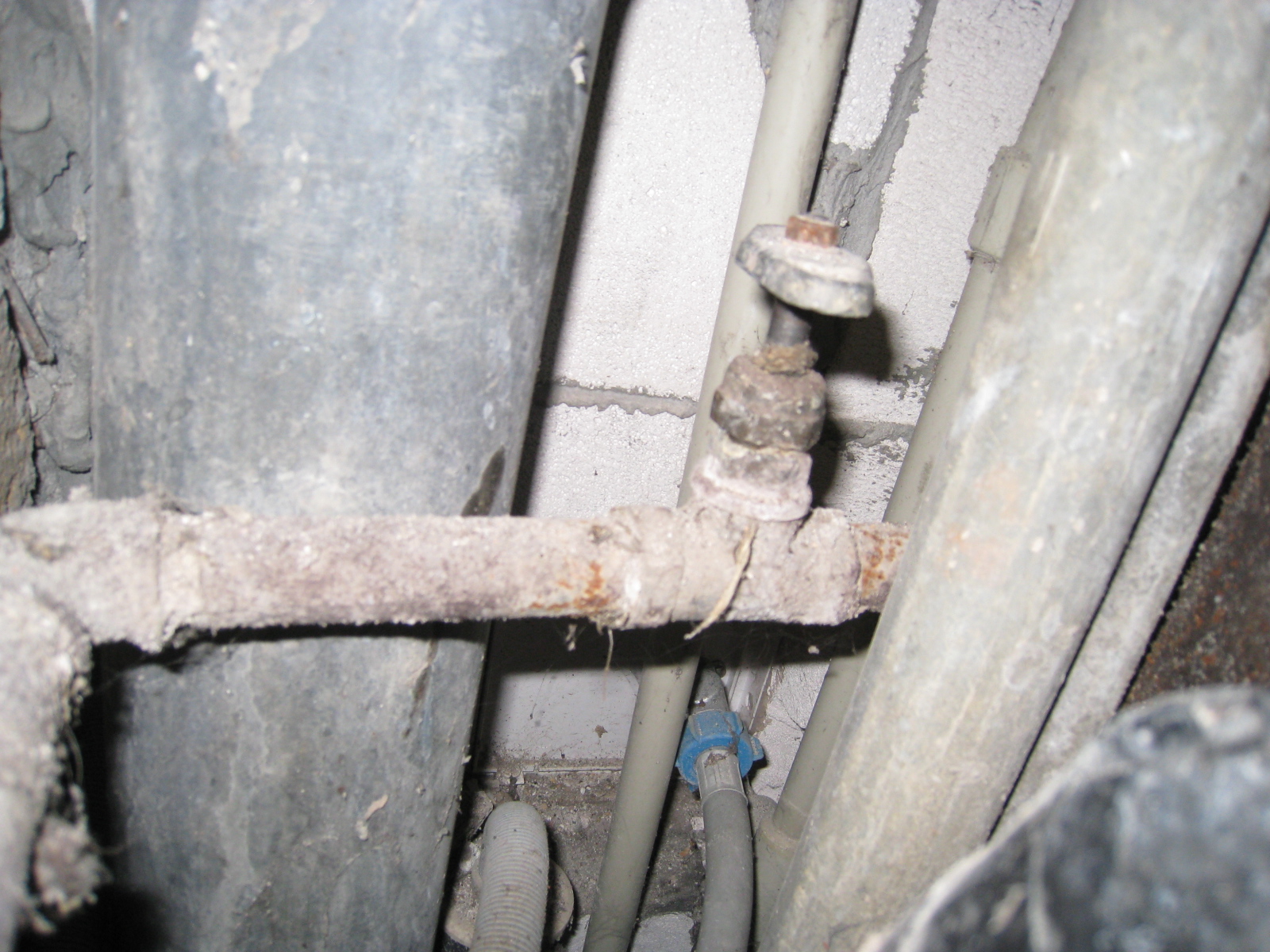

Имам един проблемен кран, на проблемно място.. :) ..Някакви идеи за неговата смяна да ми дадете.Течеше преди най отгоре и му набих една лоена набивка и спря теча,обаче оня ден ми се наложи да спра водата и не ще изобщо да се завърти. Не го напънах да не се счупи.А пък ако има някой който може да го смени на лични.

В железария някоя би трябвало да се продава само кеклата на крана, т.е цялата горна част врътката с гуменото уплътнение под нея и се сменя там дето е натрупало ръжда, но трябва да се спре централно водата, защото под налягане е тегаво.
Е такова нещо ти трябва
Ако не намериш става и от 3/4 канела такава

Пробвах преди този вариант резбите или размера не пасна .

няма кака нещо да не пасне-всичко има стандарт....

Нямам конкретен спомен тогава търсих варианти точно за това ,но не стана или резбата беше ситна или ...наистина нямам спомен ,но достатъчно търсих и затова до лоена набивка опрях.

Макар и трудно може и да се намери такава глава.
Иначе сменяш целия кран. И понеже системата е така "навързана", започваш разкачването от водомера. Ако развиване на елементите не тръгне, използваш нагряване на всички резби с газова горелка. Така старото уплътняване с кълчища и бл.боя/предполагам/ ще изгори и развиването е без проблем.

Другия вариант е да срежеш правия участък преди крана, да го развиеш, а после там да сложиш холендър.

...или да мине на вариант PEX/AL/PEX тръба с преходите и крана барабар...

Тя и тръбата отляво на водомера и тя е за смяна.
