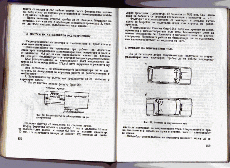

Трябва ми схемата и параметрите на елементите за Филтър обезшумител за автомобилно радио /касетофон/ .Мой колега е решил твърдо сам да си го прави :? , та ако някой може да я пусне , ще съм много благодарен :-D

На никой ли не му се намира такава схемичка бе колеги :? ?
sbirov - специалист
Някъде имам една книга за тая работа.Ще я потърся и утре ще ти пратя все нещо...
hygro - майстор
Борбата с ЕМИ е работа за специалисти. Не, че филтър в захранването не може да помогне, но ако го стори, резултатът ще е случаен.
Опитай с LC-филтър с 22µH противосмутителен дросел и 150nF проходен кондензатор, но съм много скептичен, че ще има ефект. Правилният подход е да се обезшумява източника на смущението, а не приемника.
Всякакъв вид антенни филтри (преселектори) ще са слабо ефективни и използването им не е оправдано.
sbirov - специалист
Напълно съм съгласен с hygro!Но все пак...Може да се пробва.
sbirov - специалист
филтър
