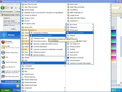

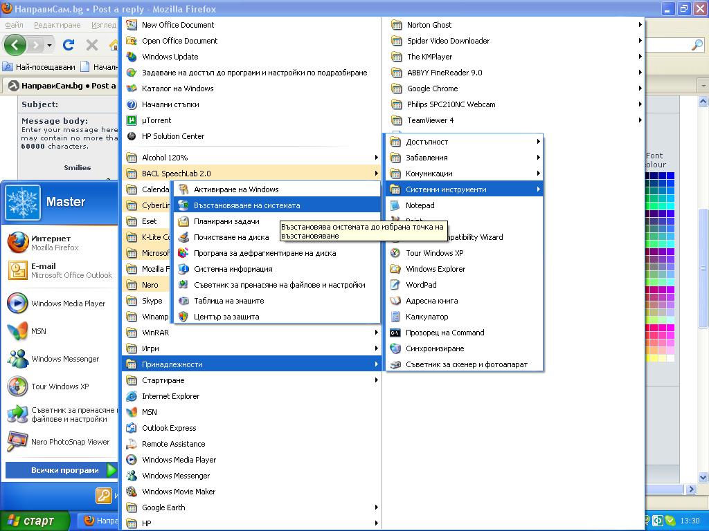

Докато зарежда натискай клавиша F8 така ще го подкараш на безопасен режим,дай му възстановяване на системата,може и да тръгне ако не, удари му една преинсталация и си готов,но първо порвай това с F8!
Така съм оправял компютър който имаше същия проблем като твоя,със F8 и възстановяване на системата към по ранен момент!
РАМ-паметта ми е една една платка.Вадих,чистих,пробвах и в четирите слота,които също почистих.Без успех.А възстановяване на системата правих преди да преинсталирам два пъти.Сега не виждам смисъл защото последната точка от която мога да го направя е от петък,когато и преинсталирах последно.
