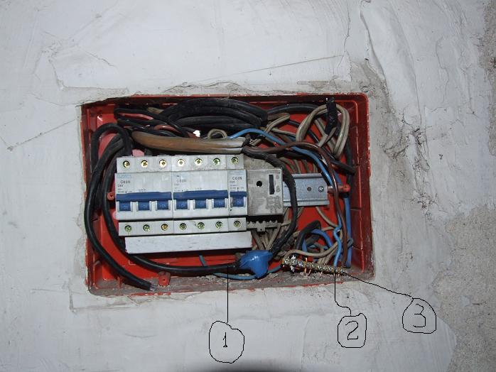

Значи, аз живея в къща, в която има прекаран монофазен и трифазен ток.
първи етаж гараж с трифазен ток, втори етаж жилищен с монофазен ток, и трети етаж жилищен, който е вързан за трифазния ток на гаража.
За новогодишните празници ни нямаше 3 денонощия, възможно ли е хладилник с фризер и 6 диодни маркуча за външно украсение на дома да ми навъртят 29.7 киловата?
Аз мисля, че има нещо объркано в самото централно табло, но тъй като там жиците нищо не ми говорят, ще го снимам и тази вечер ще пусна снимка
Преди месец направих експеримент като свалих предпазителите на таблото на втория етаж/монофазния ток/, и резултатът за 10 часа беше 1киловат.
Тази вечер, като кача снимката ще обясня до колкото мога за вързването на кабелите и дано да има резултат!

Почти по половин киловат на час ти идва.Много ток е за тези консуматори.Единственото,което се сещам е да имаш утечка някъде в инсталацията.Дали е под мазилката,в някое осветително тяло или друго,може да се разбере единствено като се провери всеки кръг каква му е консумацията.И като се изФаща да се разчепка до основи :)

а сигурен ли си че монофазния електромер е само за втория етаж?може да има вързана някоя крушка за друг етаж
развърти предпазителите на монофазния електромер за втория етаж,после провери навсякъде ли имаш ток по останалите етажи и гаража
а това дето си измерил 29,7 киловата за 3 дена-около 72 часа ти идва по 0.41 киловата средно на час,сигурен ли си че няма друго включено освен хладилник-фризера и маркучите?а сигурен ли си че са диодни :? може да пробваш да изключиш хладилника и маркучите и да провериш дали се върти трифазния,ако се върти почни да развиваш един по един предпазителите дето са на трифазния електромер и да установиш при кой предпазител напълно ще спре да се върти-после виж за къде е тоя предпазител и какво има включено към него-както казаха колегите може някой уред/лампа да има утечка и това да ти натоварва сметката за ток

Ето и обещаната снимка!
Кабелът обозначен с 1 е този, който идва от улицата, според мен това е фаза. Кабели 2 и 3 според мен би трябвало да са маси.
Като махна кабел 3 и го допра с фазомера фазомера святка, като го закача фазомера не святка. Това е което мога да кажа за момента.

Да викнеш тоя който ти е правил таблото да дойде да ти обесни кое какво е. И тогава ти му обесни какво си забелязъл и кво те притеснява. Тука и да се констатира проблема, ще ти е трудно да го отстраниш, абе викай си човек :)

Този който го е правил това е за затвора.

таблото определено не е перфектно но поне е с автоматични предпазители макар че елмарк са трагедия,да са живи и здрави от енергото,поне evn слагат преди електромера предпазители с крива B и те изключват бързичко
аз да питам- това само таблото за трифазния ток ли е? или е общо и с монофазния
колега понеже основното ти притеснение беше за изразходвания ток-засечи колко харчи хладилника и маркучите за 1 час,и пак те потам сигурен ли си че маркуча е с диоди а не с обикновени лампи,на фона на таблото не ми се вярва да си дал 300-400 лева за диодни маркучи???,тия с обикновените си харчат доволно
и каква е общата дължина на маркучите?
и за другия път да знаеш че е добре таблото да е поне 50% по голямо за да се подреди всичко както си трябва

Да това е таблото за трифазния, а само обозначените кабели са за монофазния, които от там влизат в друго табло на етажа.
общата дължина е около 18 метра, а таблото е наследствено

може би нямаш добра О изатова плащаш и повечко енергия,
Колко ти е напрежение я кажи?
обади се на електротехник да ти замери всичко че тука само може боб да фърлим.
