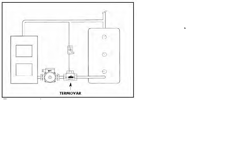

Имам въпрос за ролята на трипътния вентил в системата за парно отопление. Доколкото разбрах от нета предназначението му е като на термостата на автомобил. Интересува ме при достигане на работната температура, отваря ли напълно "големия кръг" и топлоносителвя поема към радиаторите или пропуска малко и към котела, за повишаване на температурата на връщащата вода. Ако е втория вариант как се регулира какво да пропусне по " малкия кръг" и какво по радиаторите? Ако има възможност и схемичка :wink: бирата от мен :partyman:
LazarGanev - "Велик майстор"
Термовентилът гарантира зададената температура на входа на котела - препоръчително е да е поне 60*С. Първо помпата върти само в котелния кръг, при достигане на зададената температура (аз слагам обикновено са 61*С) започва да отваря по малко и да пуска към радиаторите, но понеже от там идва студена вода, той е отворен толкова, че като смеси двата потока да се получи 61*С. Когато водата превърти през радиаторите, към вентила започва да идва топла вода от радиаторния кръ той отпушва по-голямо гърло и през радиаторите потича по-голям поток, което още повишава температурата на връщащата вода и вентила отваря още повече. За да се контролира потока през котела се слага кран на малкия кръг (байпаса), а освен това аз този байпас го правя с по-малък диаметър, съответно и малък кран

null - специалист
Аз ползвам трипътен вентил с термо глава за отделяне на серпентината на бойлера.
Така я видях в магазин на Рувекс на витрина. Екстрата е, че не се използват електрически компоненти.
На мен бойлера ми е в банята и трябваше да къртя за кабели и разни други неща - та реших, че е идеално с тоя вентил.
Нормално пуска през байпас без да влиза в бойлера. Като загрее до зададената температура отваря към бойлера.
Даже по едно време си мислех с още един такъв да си направя мехничен диференциален термостат, като сондата на втория е вътре в бойлера...
Обаче оставам с впечатление, че самия вентил има силно (незнамдалитакасеказва) хидравлично съпротивление и няма да става за система без помпа...
