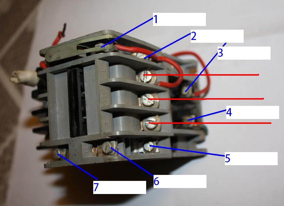

Искам да попитам, как се свързва контакторът на снимката.

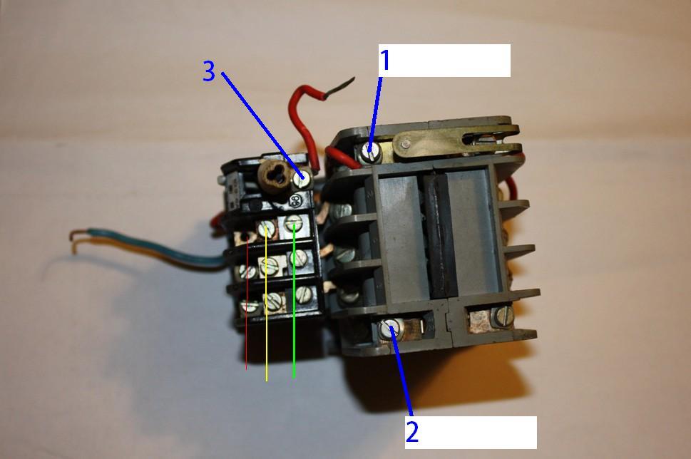

Предполагам, че с червеното (на снимка 1) е входът, но не мога да разбера
къде е изходът на снимка 2.
Също искм да попитам за какво са останалите контакти на снимката и как мога да свържа
няколко стоп бутона към този конактор?
ins1der - напреднал
Колега, захранването ти влиза от дясната страна на контактора на първата снимка си го отбелязал с червени черти, а излиза и отива към двигателчето от лявата страна от трите извода на ТРБ-то (пак с червено си го отбелязал, мисля че на ТРБ отбелазаното ти с червено, жълто и зелено са едни и същи контакти, но просто за дублирани). Отностно няколко стопа - Стоп бутоните си ги вързваш последователно едни след друг в оперативната верига.
1,2,5,6-7 (от първата снимка) са ти оперативни контакти НО или НЗ трябва да ги замериш.
3 и този червения кабел който е подвързан в оснонвата на ТРБ от втората снимка ти е НО контакт на ТРБ за оперативната верига, който прекъсва захравнето на бобината на контактора при претоварване на АД.
Захранването на бобината не мога да определя точно къде го подаваш.

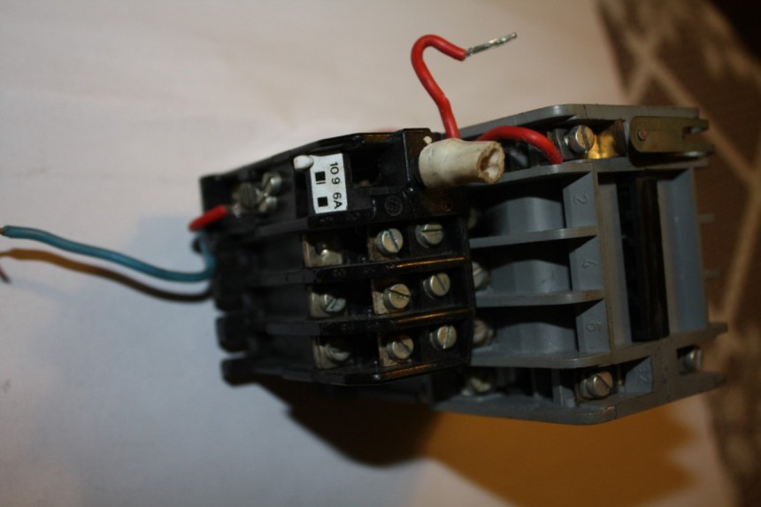

Ако изобщо нямаш идея кое, къде, как и защо, най добре разкачи всички кабели, свали ТРБ-то и ги снимай пак без на нанасяш никакви означения по снимките и ще ти дадем точни указания кое къде ;)

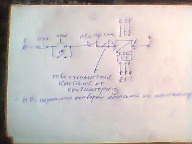

Как да свържеш.Ще продължа това,което вече е писал колегата. Силовите контакти и изхода от термичната защита към двигателя той ти ги е указал. За да сработи контактора на бобината, на 3 и на 4 от първата снимка, трябва да се подаде напрежение,такова за която тя е предназначена /380,220 36,24V/ За целта се прави оперативна верига.На единия край на бобината се подава единия полюс на напрежението.На другия край- другия полюс, който преди това по веригата е минал през бутон пуск,на който паралелно е свързан НО контакт от помощните/не от силовите/контакти на контактора, бутона стоп/и последователно свързани след него други бутони стоп/ и през НЗ контакт 91-92 на РТБ
Вижда се,че си снимал контактор,свален от ПВ /пускател въздушен/. Разбира се от пластината/поз.1 от първата снимка/,която трябва да се задейства от бутона пуск.

crez - майстор
Това е схемата на свързане, колегата по-горе е дал пояснение на съкращенията. НО е нормално отворения самозадържащ контакт от контактора който осигурява задържане на веригата и работа на машината. Термозащитата е прикачена към силовите контакти на контактора с три крачета, ти му използваш нормално затворения биметален контакт. С прекъсната линия съм сложил биметалния контакт на контактора, но той не е задължително да го използваш. "А" и "В" или 3 и 4 от твоята снимка са изводите на бобината на контактора. Продават се бутони пуск-стоп за открита инсталация, които са с кутия.

Преди да дочакам отговора. Този двигател е монофазен.Работи на 220V. Ти ще го управляваш с трифазен пускател.Т.е ще ползваш само една фаза.В този случай за сигурност при сработване на термичната защита е тази фаза да мине последователно не през един елемент на защитата а през два или три последователно..
Термичната защита се състои от три отделни елемента/на всяка фаза/,следящи протичащия ток.Трите елемента са свързани с една обща гребеновидна рейка,която действа на изключващата система на защитата. Затова препоръчително е при еднофазно ползване на трофазна защита токът да мине през повече от един биметален елемент.
