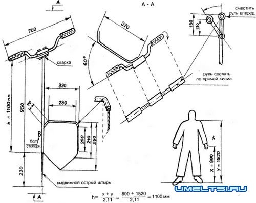

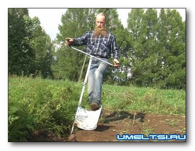

Още малко време и ни чака работа по градината :?
http://sdelay-sam.su/blogs/nik4960/lopata-dlya-lenivykh

А в твоята градина толкова ли е рохкава пръстта м?
torbalan - Дървен философ
хехе
при редовно обработване ще е рохкава :)
иначе - миналото лято взех мотокултиватор от един приятел да си "обърна" двора...
тоя пич, като го гледам на клипа с ква скорост бачка, има по-голяма производителност от мен с култиватора :)

Тази с дръжка от колело е по- оригинална. Руснаци какво да ги правиш :)

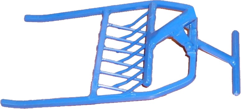

Имам направена като второта лопата,само че вила,но да си призная я ползувам доста рядко .Почвата като е суха е много тредно да се попа,че направо невъзможно.Направих си и от първия модел,само че по-тясна и съм много доволен.Не признава "карасолук".Тази пролет ще прабвам друг модел.
