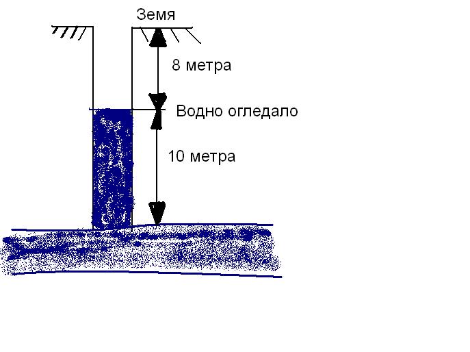

Много ли са капризни ежекторите? До този момент черпя вода с помпа вида5, но ми прави проблеми, а пък вече ми е необходимо постоянно налягане за автоматична поливана система! Прикачам файл с чертеж на сондажа.

Те и двете помпи са кажи -речи еднакви,обаче въпроса е как ще вкараш ежектора плюс два маркуча по 1 цол в тоз размер от 110мм ,та важното е колко му е размера на ежектора и като се куплира с двата маркуча да влезе до долу във водата.

Външния размер на Ежектора е ф96 двете тръби са ф32 и ф40. Ще са полиетиленови тръби, връзките ще ги направя така че да не са по широки! Ако трябва тръба ще изкривя да са плътно, ел. дифузни муфи ще сложа това ще го измисля.

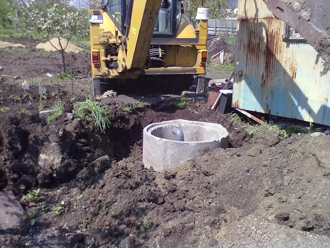

Аз в момента съм е сложил на 1 метър под земята, и аз мислех да изкопая още метър два и тогава няма да имам никъкви проблеми! Яд ме е че бях с багер там като си правех септична яма и изкопах само метър и сложих бетонен пръстен ф1000, трябваше да удълбоча повече. Сега не ми се копае пак на ръка затова мисля хидрофор с ежектор.
