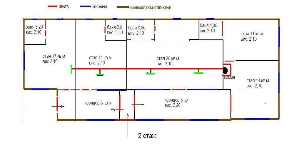

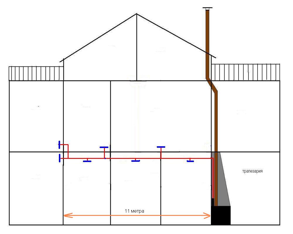

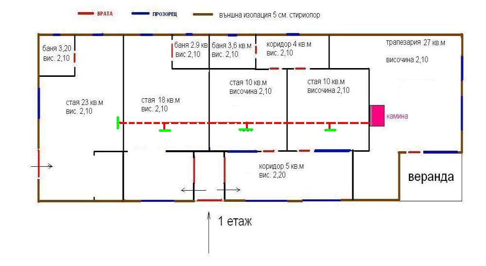

Привет на всички участници в форумa.
Направо по темата -
Какъв начин за отопление ( с дърва) ще е най добре конкретно за мен.
Става въпрос за вила за гости.
- сграда железобетонна конструкция
- външна изолация 5 см. EPS
- вътрешна изолация , PVC дограма с К - стъкло
Отоплението през зимните месеци не е постоянно понеже не се живее там - ползва се предимно през почивните дни .
Всяка стая е с климатик , а трапезарията която ще се ползва от гостите мисля де е с камина с водна или въздушна риза.
Идеята ми е : като се ползва камината в трапезарията да се помага по някакъв начин и за отопление в стаите.
Благодаря на всички отзовали се .

Колега каква трябва да е тази камина 45киловата #-o
joro_vn - специалист
Като сметнах грубо двата етажа и таванските са общо към 250 квадрата.И височина 2.10, т.е. към 500 кубика общо. Какви 45 киловата ?
Освен това си пише че има климатици навсякъде, а целта е да оползотвори до максимум топлината от камината, която трябва да помага и за ударното начално затопляне.
Но поради многото помещения и отдалечеността им от камината ( камината не е централно разположена ), мисля че ще е по-удачно с водна риза и радиатори, макар че ще е по-скъпо като начална инвестиция.
Благодаря joro.
Забравих да добавя разстоянието от камината до последната стая - то е 11 метра
Според теб ако е камина с въздух какви проблеми биха се получели. :?

Много интересно според теб Транспортирчо това което е показал на скиците rosenrigov може ли да стане със разводка на топъл въздух или не?
Transporterr - специалист
бих искал да видя тази камина която би отоплила това пространство като основно отопление, било то с въздушна риза или водна такава. всъщност знам какво ще видя - котле :)
всъщност, въпросът беше дали може да помага за отоплението и отговорът е ДА !
друг въпрос е в каква степен....

Твърдо казвам че със подходящата горивна камера и специалист който си разбира от работата тази къща може да се отопли със разводка на топълвъздух което е за предпочитане във жилища които не се обитават постоянно.
Ето тази извънградска къща/дача/ се отоплява със показаната от мен камера .
