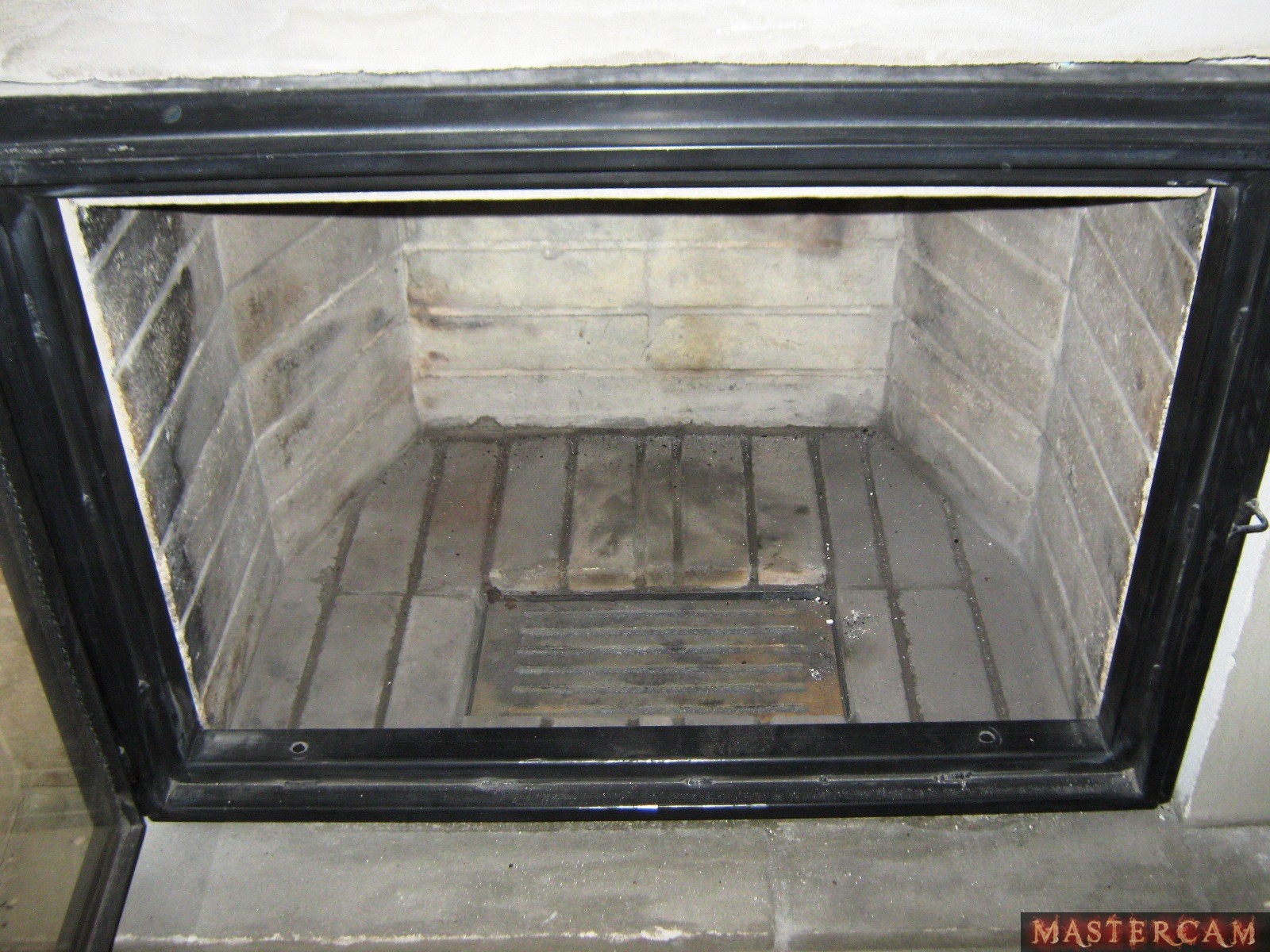

Имаме градена камина (огнище), която е без клапа и "лапа" дървата като змей.
Интересува ме дали е възможно да ѝ бъде поставена клапа в комина и дали това ще помогне да стане по-ефективна.
Другия вариант, който обмисляме е евнетуално да добавим и врата.
Въобще, приемам всякакви идеи как да я направим по-ефективно топлеща и нуждата от дърва да е по-малка.
Прилагам снимка.

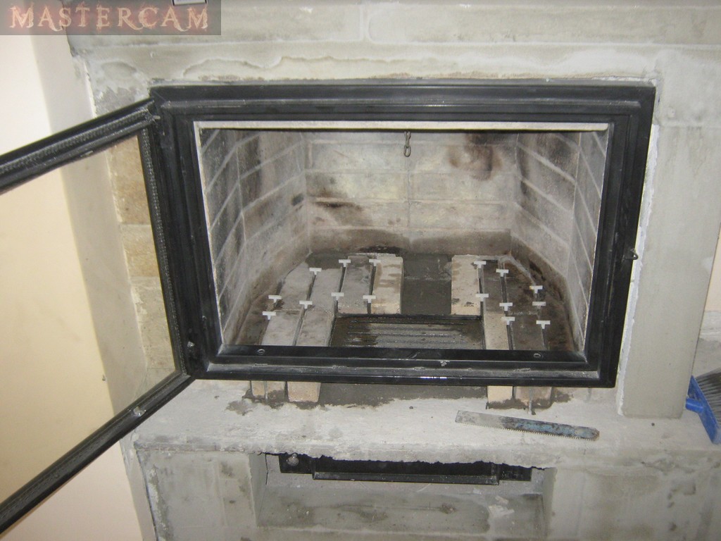

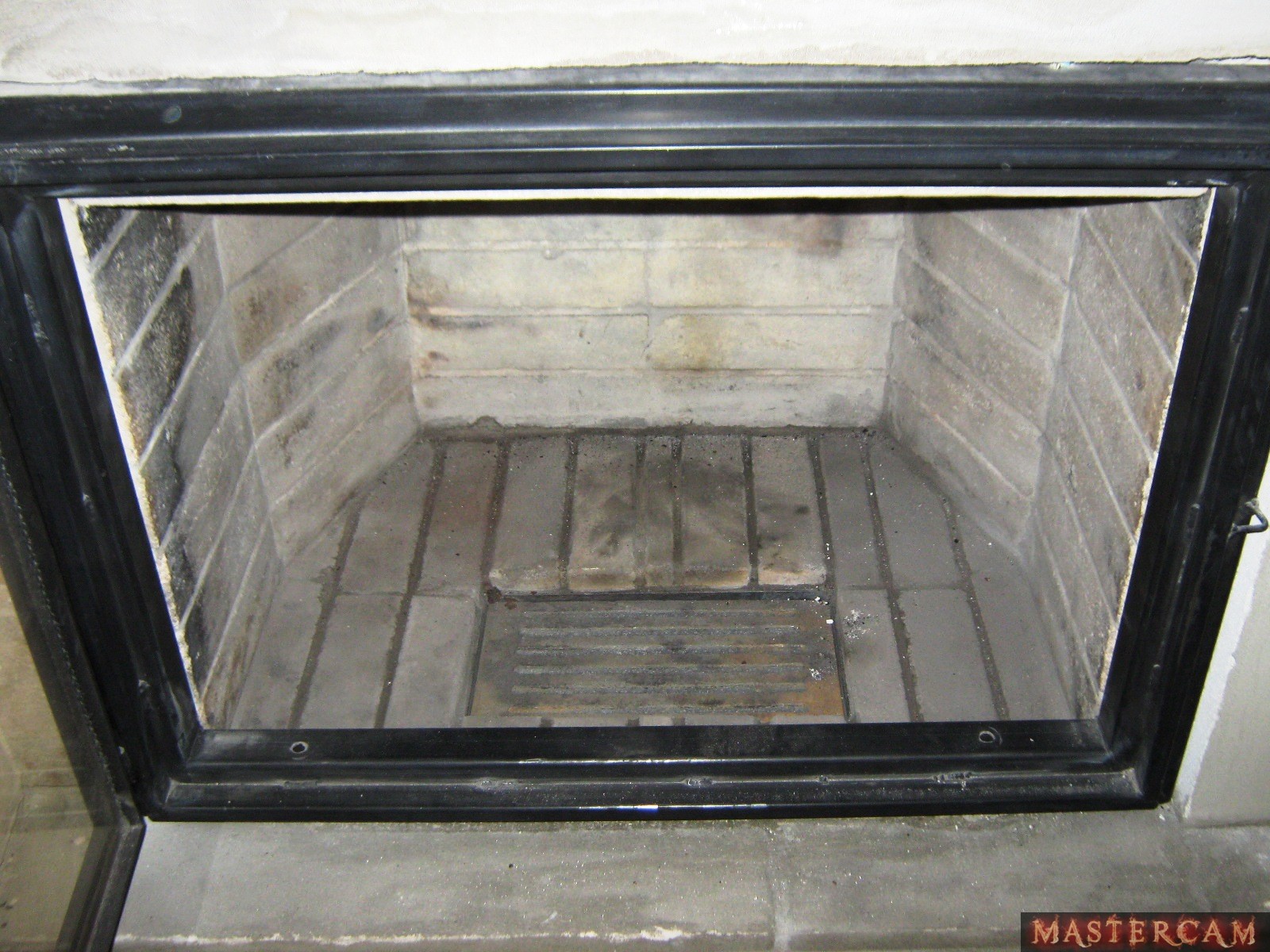

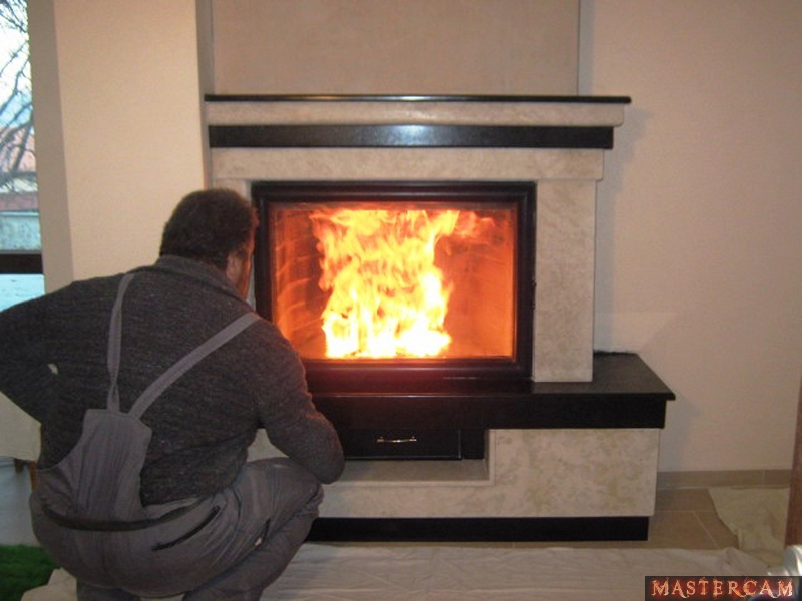

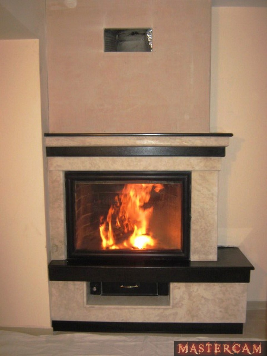

BARD - специалист

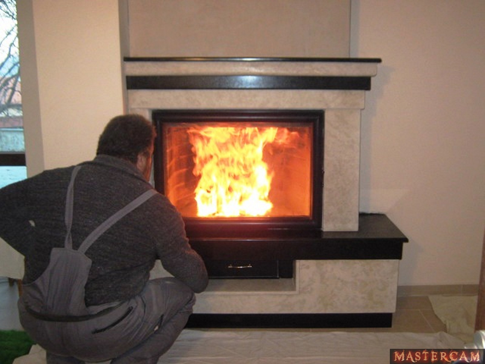

Клапата в комина няма да помогне може да се монтира вратичка със стъкло и скара с пепелник но преди това трябва да се преработи огнището да се изгради димен зъб и да се коригира сечението на"гърлото" което е свързано със частично разрушаване .След което всичко се възстановява във предишният си вид или се прави нова облицовка по желание на клиента.
Ето един пример.

Transporterr - специалист
Драгомире(BARD) писах ти в бгканали преди време, и се аргументирах защо не е добра идея да се слага вратичка с стъкло на зидани огнища. Особенно когато става въпрос за малки или плитки огнища каквото е в случая! Разбира се ти не можа да го понесеш и всичко изтри. Слава богу тука нямаш това право.
И така, според мен вратичка със стъкло, не е добра идея да се слага на зидани огнища защото горенето е по бавно, температурата в огнището става много висока, щурца дори да е изработен от огнеупорен бетон винаги има арматура и се пука. Същото важи и за зидариите във и над огнището.
Във случая човека иска да направи камината си по ефективна, което няма да стане със вратичка и стъкло категорично! Така или иначе стените си остават дебели, а стъклото малко или много спира част от излъчването към помещението. Това е крайно решение ако камината пуши заради малък комин или друго.
Със останалата част от мнението съм съгласен, трябва да се изгради димен зъб за да се полулучи стеснение в димосборната камера и да се монтира клапа. Така камината ще стане по ефективна. Все пак да не забравяме, че КПД на отвореното огнище рядко достига повече от 15-20 % и не може да се очакват чудеса :)

Слагай врата или най добре я зазидай щото то е горе долу все същото.Стига щуротии бе хора,ако сложиш врата намаляваш осезателно директния топлообмен с помещението.Ако ти е добра тягата на комина,а явно е,слагай клапа и направи димоводни засеци преди нея.Успех.
