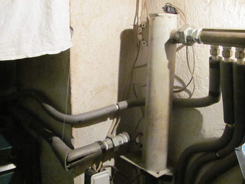

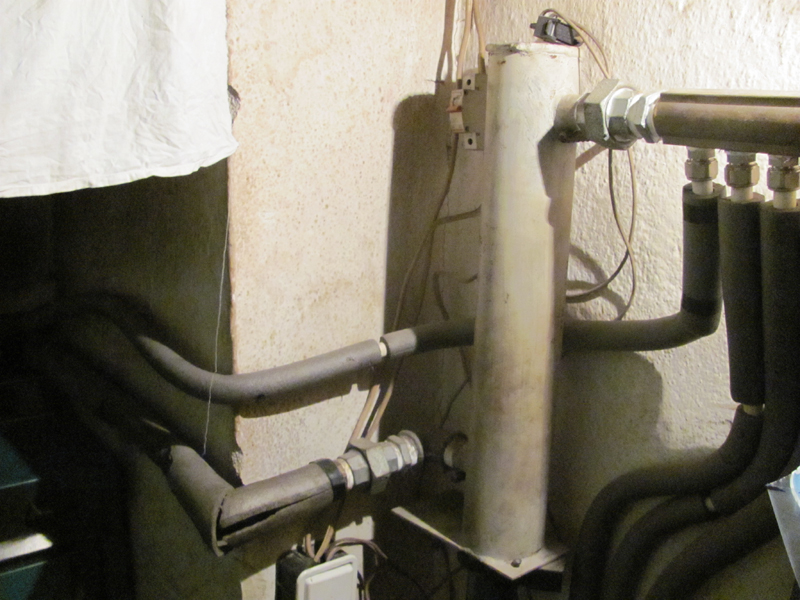

ivanj - специалист
а защо не за водосъдържател ще сложа един нагревател, имам мембранен РС.Да използвам бутилката вместо такава тръба
