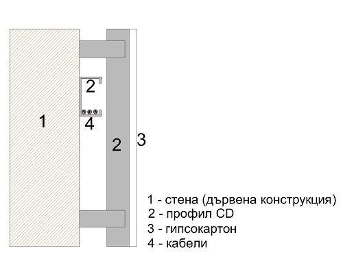

Здравейте, наумил съм си да ползвам профили за гипсокартон CD като хоризонтални кабелни канали за ел.инсталация. Могат и да се заземят. Възможно ли е такова решение, и ако не е защо?
kabel kanal-Model.jpg (38.12 KиБ) Видяна 4063 пъти
fikata - майстор
Възможно е такова решение, но не с мостов проводник ПВВМ, а с кабели от типа СВТ.
v_tan - специалист
Да аз мисля да бъде със СВТ.
piron45 - майстор
Ако ще залагаш СВТ, качвай го на СД-то и не се безпокой. В предприятията всички кабели вървят по метални скари.
pavelari - майстор
и това съм правил.. а как мислиш да излезеш от профила и да спуснеш до контакт
kam34 - специалист
СВТ привързани със кабелни превръзки (свински опашки) за СД-то. А може и без СД направо СВТ с специални дюбели за свински опашки така и така няма да се вижда.

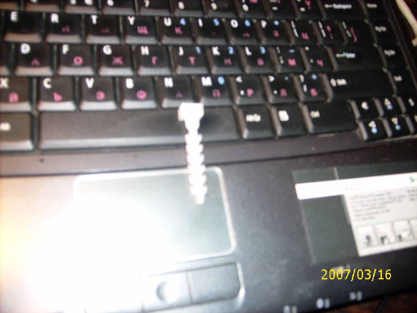

valentin114 - специалист
kam34 написа:
Не са специални, щом ги имам веднага под ръка...малко некачествено фото, но се разбира за какво иде реч
kam34 - специалист
Точно със същите, набиваш стената и стягаш с кабелна превръзка кабела. Бързо лесно и евтино.

v_tan - специалист
Ползвал съм такива крепежни елементи, но ми се искаше кабелите да са в метален водач, защото конструкцията за която се прикрепват е дървена. Металните гофрирани тръби са доста скъпи, та затова замислих този вариант.
