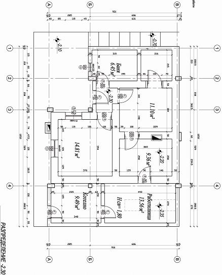

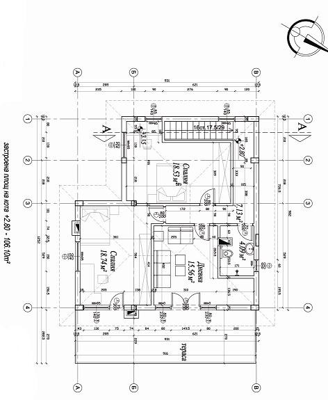

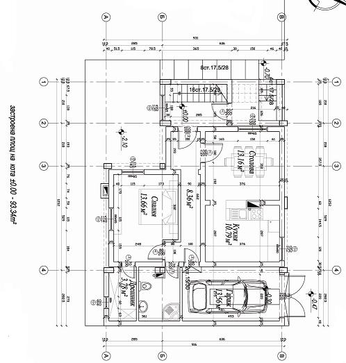

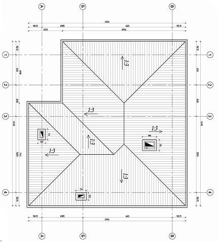

Здравейте колеги,
Предстои ми, на пролет иззиждането и изолирането на моята къща.
По предварителни сметки излезе, че консумираната енергия за отопление на къщата при разлика в температурите от 30 градуса, (т.е. вътре 20 вънка - 10) е 3640.8 вата.
Къщата смятам да се иззида с блокчета Полибетон топлопроводимост 0.081 W/mK, дебелина 30 см, коефицент на топлопроводимост К = 0.254 W/m2K.
Дограмите на които съм се спрял са с К = 0.8 W/m2K.
Загуби към покрива 386 вата. Стоманобетонна плоча с 20 см вата, К = 0.161 W/m2K.
Искам да попитам възможно ли е наистина отоплението на една къща да е под 4 киловата? И ако да, какъв тип нискотемпературна инсталация да се избере? Конвектори, подово или панелни радиатори?
С каква мощност трябва да се избере термо-помпата например?
И въпрос породен ми в последния момент от дискусията на колегата Антон, как би се охлаждала подобна къща и колко енергия ще е необходима за охлаждането й?
За да изясня изцяло какво представлява къщата качвам и скици от архитектурния план.

:drinkers: Дай вертикален разрез да видим!
Последна промяна от Фло на ср фев 15, 2012 10:57 pm, променено общо 1 път.
Фло - специалист
На мене първо изложението не ми изглежда да е за пасивна къща. Дългата страна или голямата част е с изложение NNE/север,северозапад/където ти е дневната с прозорци на североизток. Спалните пък са в южния сектор /югоизток и югозапад/Така разпределението предполага завишено енергопотребление за дневния тракт ,щото е откъм студената страна на къщата през зимата ,а пък спалните предполагат завишено енергопотребление за охлаждане през лятото.Тука колегата Цилков е спец по пасивните къщи и може да изкаже некое съображение.
Второ изолацията е само една малка част от пасивната къща,по-голямата част е употребата на енергия от някъде ,примерно геотермална,ветрова или слънчева.Иначе за пасивна къща се приема разхода на конвенционална енергия от 15 KW /m2 годишно за отопление/охлаждане.

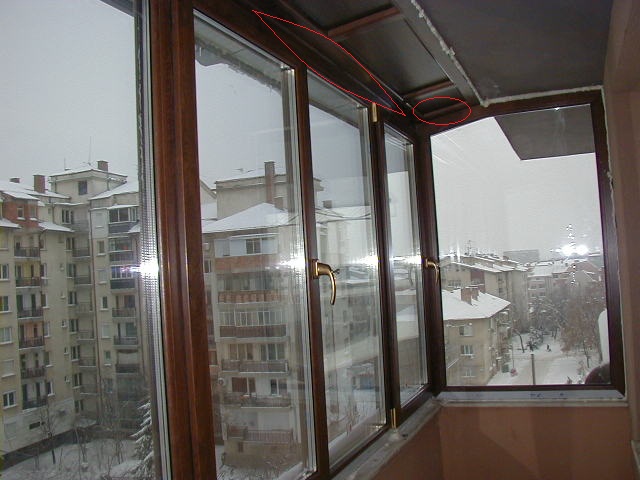

...И един въпрос: «Дограмите на които съм се спрял са с К = 0.8 W/m2K.» - От къде намери такава дограма? Това се постига само с троен стъклопакет с 2 нискоемисионни стъкла запълнен с инертен газ, а профилите трябва да са пълни с пенополиуритен...
Не съм сигурен, че и профили с полиуретан ще докарат коефициент 0,8 на целия прозорец-с всичките железа и уплътнения.
Преди снега завърших един обект с такива стъклопакети МФ/Б/Ка+аргон-36мм. Профила е шесткамерно крило и петкамерна каса. Вчера ходих там и с учудване установих, че въпреки строителните работи, които се извършват там по стъклата няма влага, а оросяване от конденз имаше по профилите в ъгъла, където се съединяват модулите. Това след 20 дена много под нулата и липса на отопление в обекта, което е съчетано с ремонтни дейности мисля, че е нормално, но показва каква е разликата в изолацията на профила и пакета
