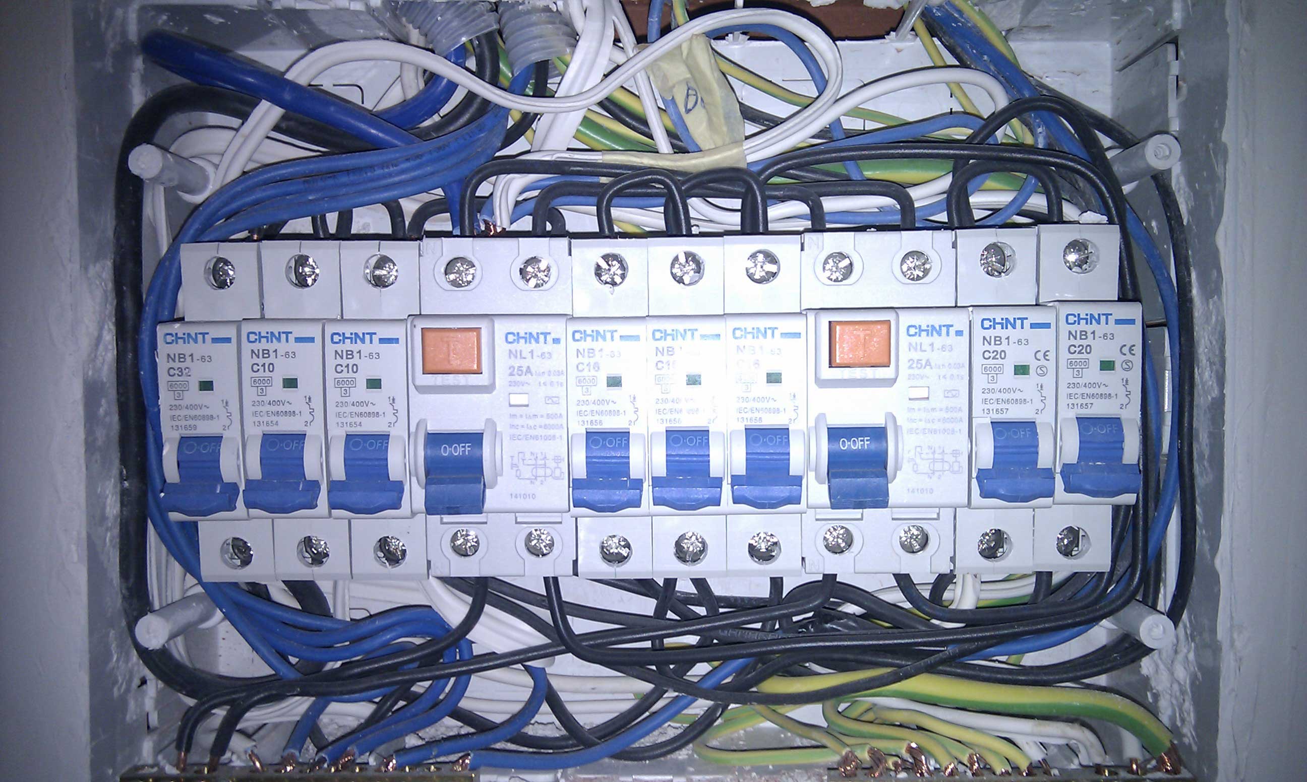

Един бърз въпрос:
Ел. табло ново строителство с две ДТЗ защити, като свържа по мощни консуматори на контактите на едното ДТЗ другото изключва и обратното.
Двете защити излизат на една обща нулева шина това ли е грешката или има друга причина?
И ако може коментирайте как може да се пооправи творението на снимката?

 тя цялата му инсталация е с гъвкави проводници. Смятай какво чудо е по контакти и разклонителни кутии. Спайка с гъвкави проводници
