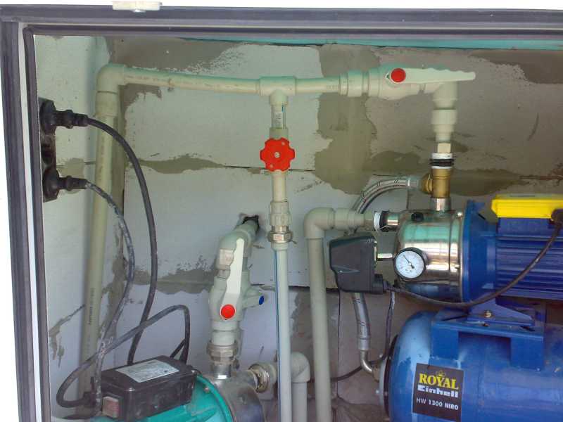

П.П. Намерих снимка на хидрофора и помпата за поливане из двора

Моят хидрофор е точно над водоизточника- сондаж с дълбочина 13 м затръбен с ф 250 мм и водата е на около 30-40 см над земната повърхност. Дебит неограничен/ отдолу минава подземна река със студена минерална вода 21-22 градуса/. Резервоар не ползвам, на два метра от хидрофора тръбата/ 1 цол/ влиза в къщи на 1-вия етаж.От там преход 3/4 за втория и 1/2 към третия. Включих се в най близката тръба от съществуващото ВиК в къщи.
