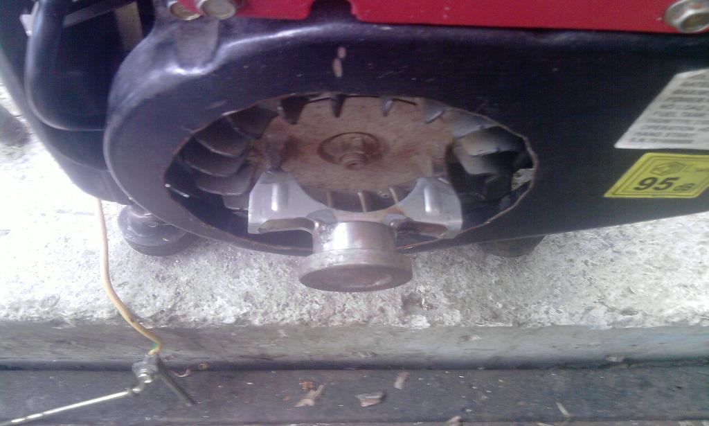

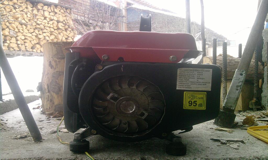

Здравейте всички съфорумници!Значи имам проблем със стартовата с-ма на генератора.Перката,която е закрепена за магнита е здрава,но от там на татък няма нищо!Не разбирам кой знае колко,ама мисе струва,че трябва да има прожина,която при дърпане на въжето да се връща обратно и някъкво устройство,когато запали да се отделя от оста.Та има ли начин да се направи тая прожина или там каквото го наричате с подръчни материали,а ако не става дали можете да ми кажете някой магазин или сайт да си купя/поръчам?Благодаря на всички предварително!

Ако питаш за стартовия капак един колега ги ремонтира ако е само пружината. Ако не подлежи ще ти трябва нов капак, в зависимост от магазина струва 20-70 лв:

Капака се държи на 3 или 4 болта десетки. Свали го и виж като го дърпаш излизат ли едни палци от средната част.
Г.Драговчев - напреднал
Ами то изобщо няма въже. :sad: Има някакъв болт и намотвам въже около него и после дърпам :lol:
dragozow - майстор
Ако можеш го снимай.

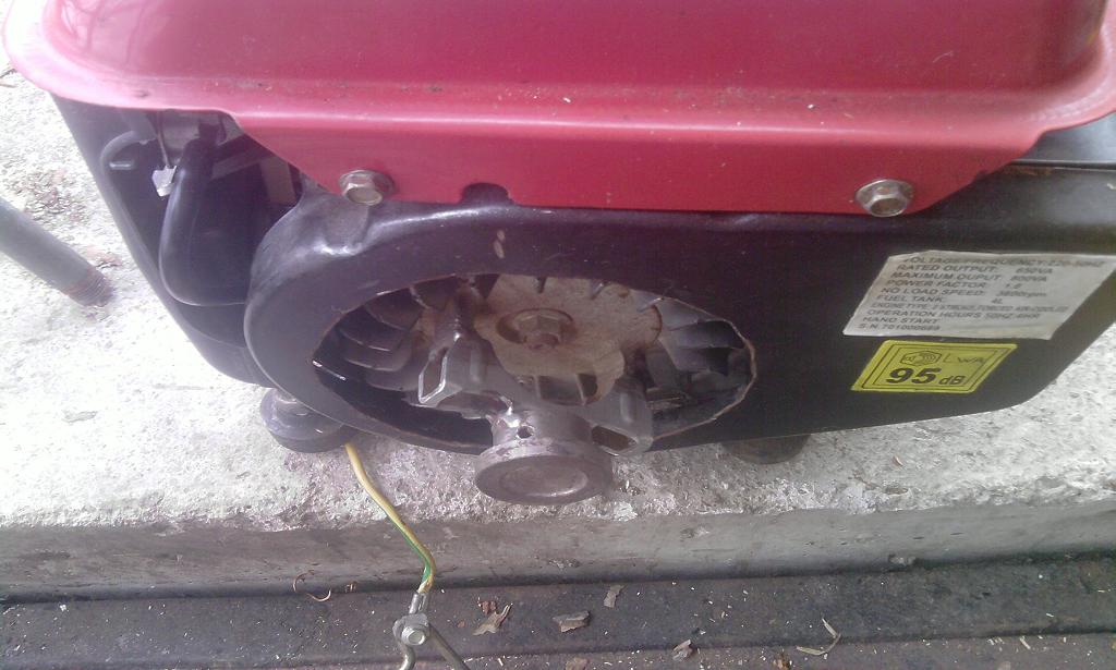

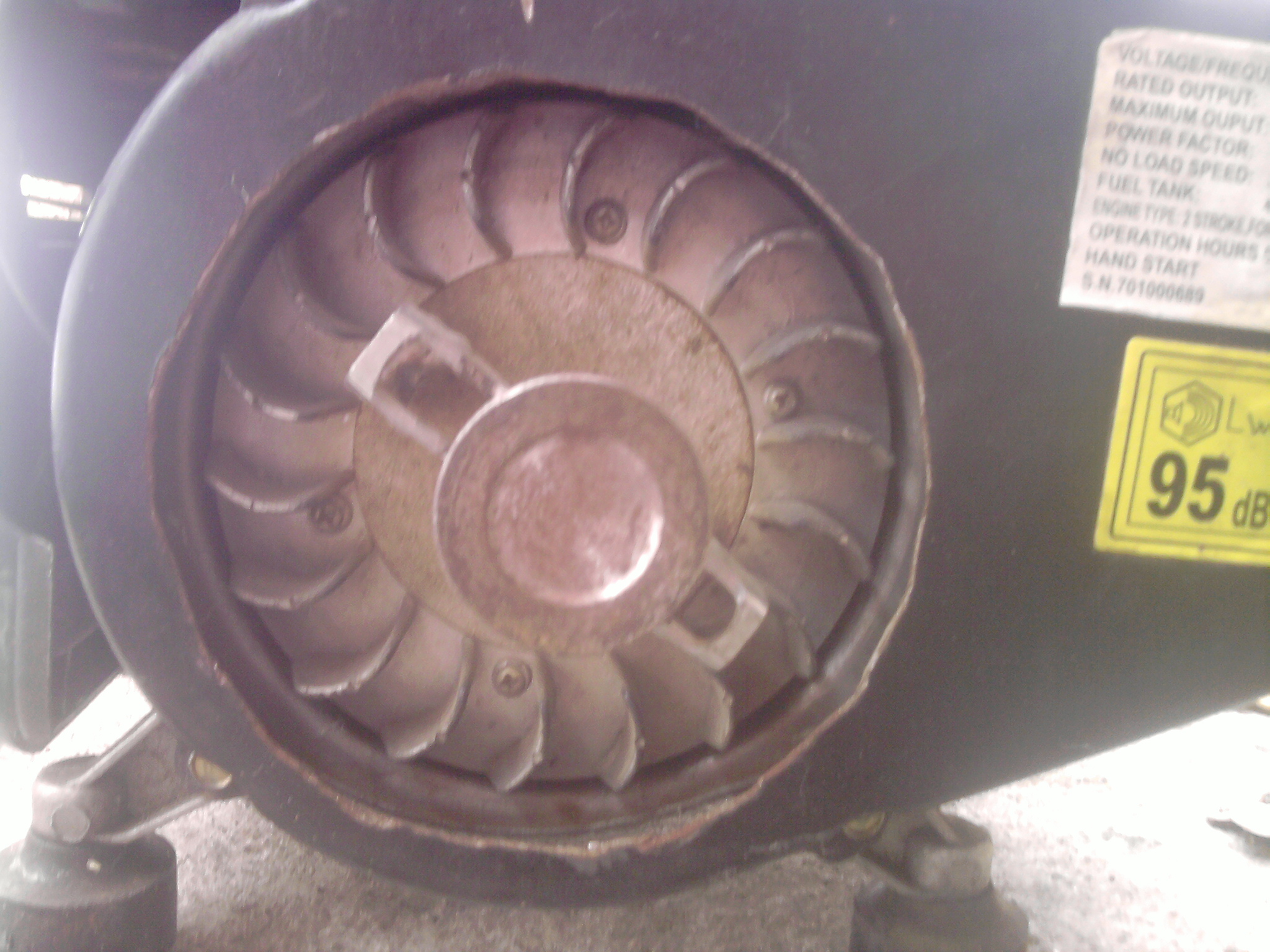

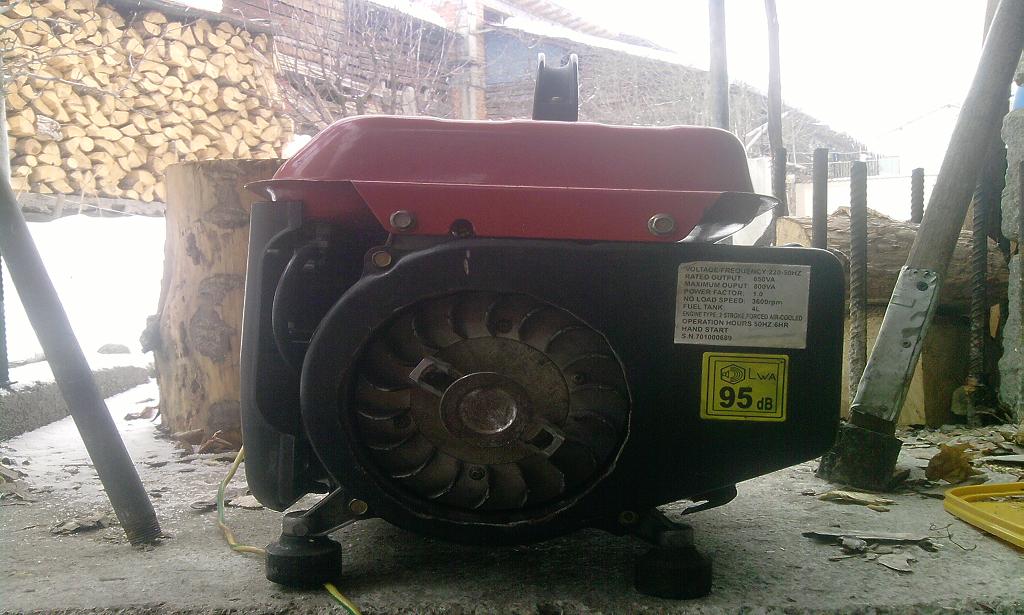

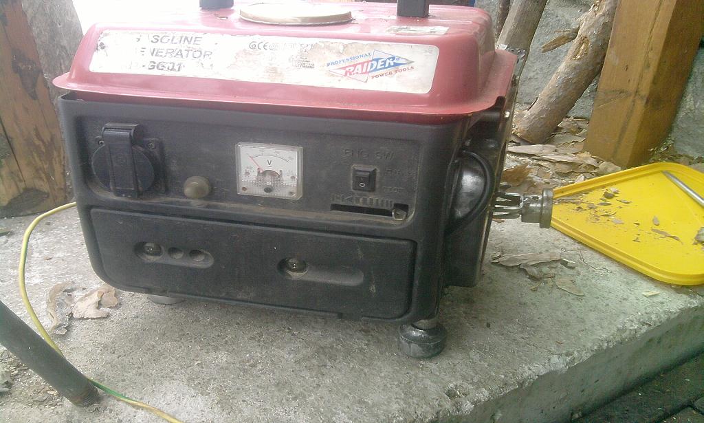

Ето го разбойника. :)Съжелявам за лошото качество на снимките,но нямам цифров апарат!
dragozow - майстор
Сещам се какво е, може да го донесеш майстора да погледне. Имай предвид че всяка инвестиция в ремонта на това е неразумна, защото цената му нова с две години гаранция е 120-150 лв. Ако трябва да дадеш повече от 50 лв за да го оправиш не си струва.
Значи с подръчни материали няма да стане.
