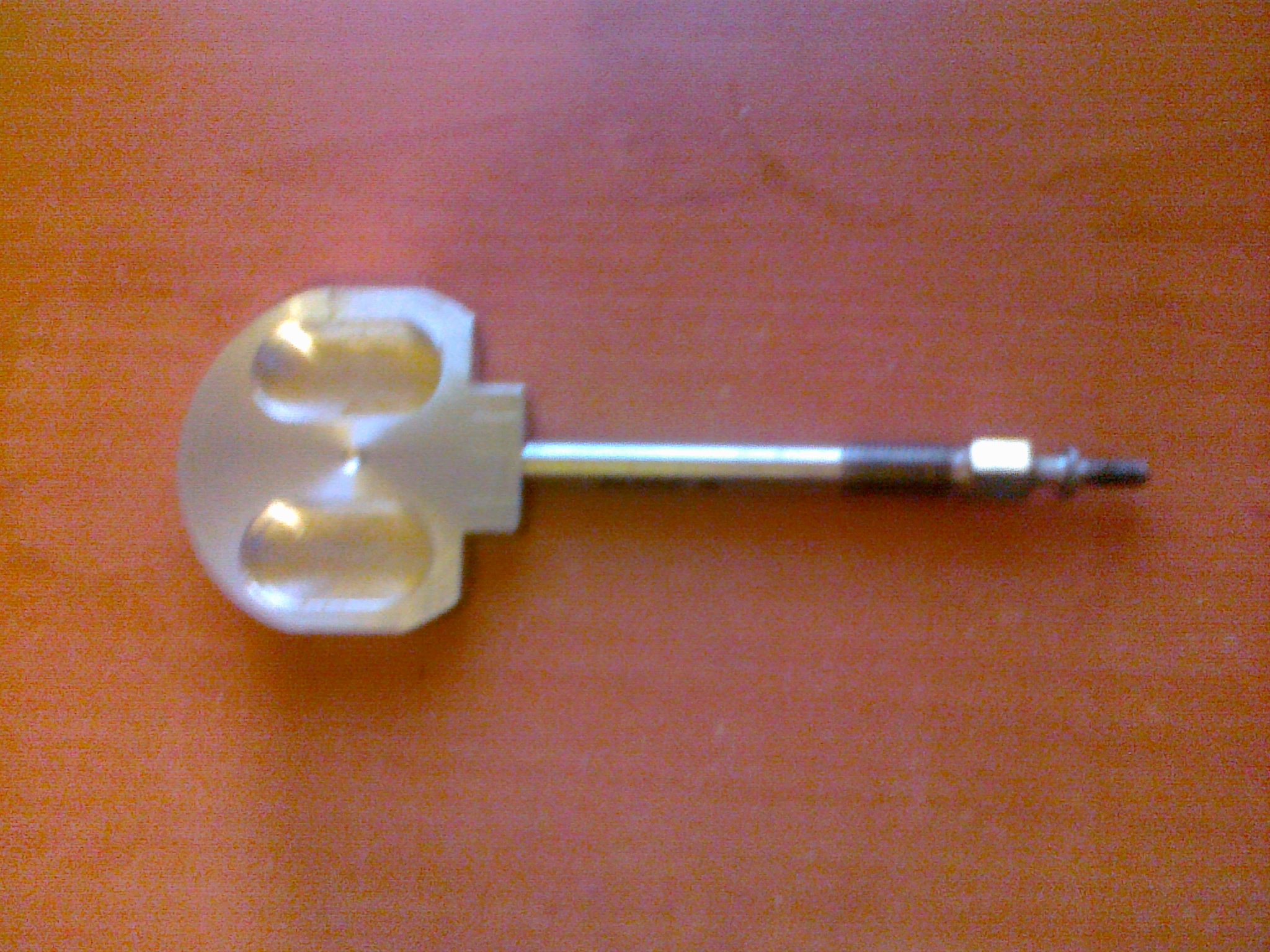

Здравеите,как мога да намаля температурата на загряване на дизелова подгревна свещ в смисъл с какъв елемент закачен между акумулатора и нея? И още един въпрос какво би се получило ако между акумулатора и свеща има около 15 метра кабел,дали би паднало драстично напрежението или нещо подобно?

Намаляване на температурата е много относително казано. По-скоро какъв ток спрямо номиналния, определен от съпротивлението на свещта, би искал да протича през нея.
Фабрични решения при някои автомобили включват или подаване на намалено напрежение (ако е възможно), или използване на много мощен резистор за ограничаване на тока след като двигателят е запалил.
Една 60 ватова крушка за фар например ще ограничи тока до към 5А. Друг е въпросът, че ще свети и ще се загрява тя.
Ама и ограничителен резистор да е, също ще работи като реотан.

Ами чесно казано на мен не ми трябва за автомобил а за едно приспособление което си направих но в момента то развива доста по голяма температура от тази която трябва да бъде и трябва да я намаля по някакъв начин. А какво би се случило с 15 метра кабел целта ми е докато загрявам приспособлението да може колата да работи защото акумулатора пада след по дълга употреба когато не е на колата. Ето за това става въпрос на мен ми трябва температура на алуминиевата плочка от порядака на 200 градуса а тя е доста по висока.И какъв реостат да си взема за да регулирам напрежението докато получа желаната температура такъв с които се регулира осветлението ще свърши ли работа?

Имай предвид, че подгревните свещи не трябва да работят дълго време без да се охлаждат - изгарят.
Фабрични решения при някои автомобили включват или подаване на намалено напрежение (ако е възможно), или използване на много мощен резистор за ограничаване на тока след като двигателят е запалил.Честно казано - не съм чувал за работа с намалена мощност. Релето на подгрева включва и изключва. Не че не може да има де

Пробвай да сложиш още една свещ последователно на работната, но трябва да я охлаждаш някак примерно в чаша с вода. Тва с много кабел не е добре може да съсипеш кабела. Има и
друг вариант да се регулира температурата на тая алуминиева плочка примерно с термосонда
от печка но тогава ще ти трябва и реле което да издъжа на тока на свещта. С това нещо май
някви отливки ще правиш, според мен си вземи една евтина лепачка за ППР тръби и монтирай
ал. плочка на нея.

Ами може да му сложиш един такъв терморегулатор като го хванеш с едно болтче през дупката за алуминиевия корпус.
Такива регулатори се ползват в ютиите и регулират до 250ºС.

Оксалова киселина и плочката задължително трябва да е от алуминии защото с него не прави окиси а този терморегулатор може би ще е дебел за целта защото входа на кошера е 8мм а плочката съм я направил 7мм за да влиза през него.И още нещо сондите от разни печки и фурни само на върха ли мерят или по цялата си дължина?

Аз точно за това питах каква е киселината, защото много от киселините реагират с алуминия.
Иначе има и друго регулатори.Ето този е от 50 до 300 градуса и датчика му е с диаметър 4 мм.
Малко ще ти е по-трудно закрепването ама като го направиш веднъж ще те облекчи много.
