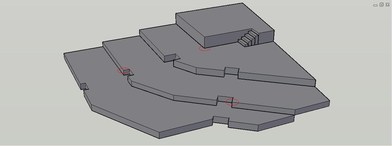

Ето една схемичка как изглежда това, което искам да поливам. Сега разпръсквачите са в червените окръжности. Проблемът е, че вече има стъпала на места и започвам плочопътеките - затова и се разбързах - тоест не може да се копае навсякъде.
За мащаб - най-горната площадка е с размери около 4.5х4.5м

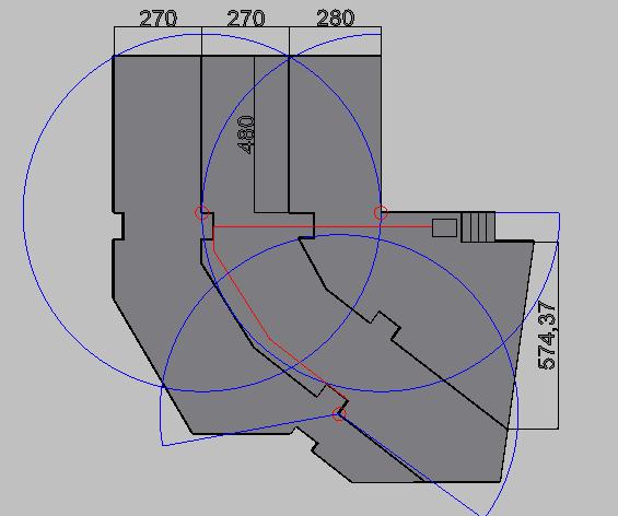

единак - специалист
Защо да е голямо мястото?
На снимката е само площта, която искам да поливам, дори долу има показан един излишен ъгъл.
Окръжностите са с 5.5м радиус, тоест максимален.
При минималния/според описанието/ радиус от 4.7м картината не е много по-различна.

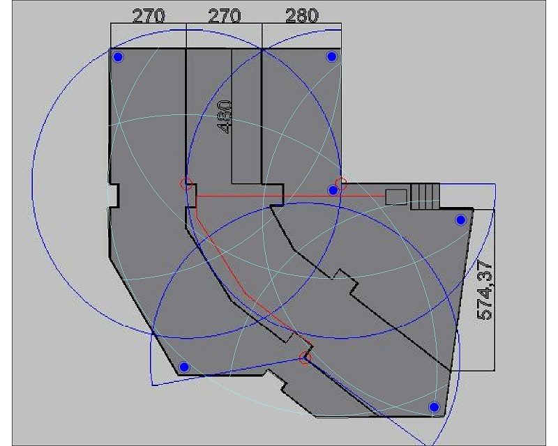

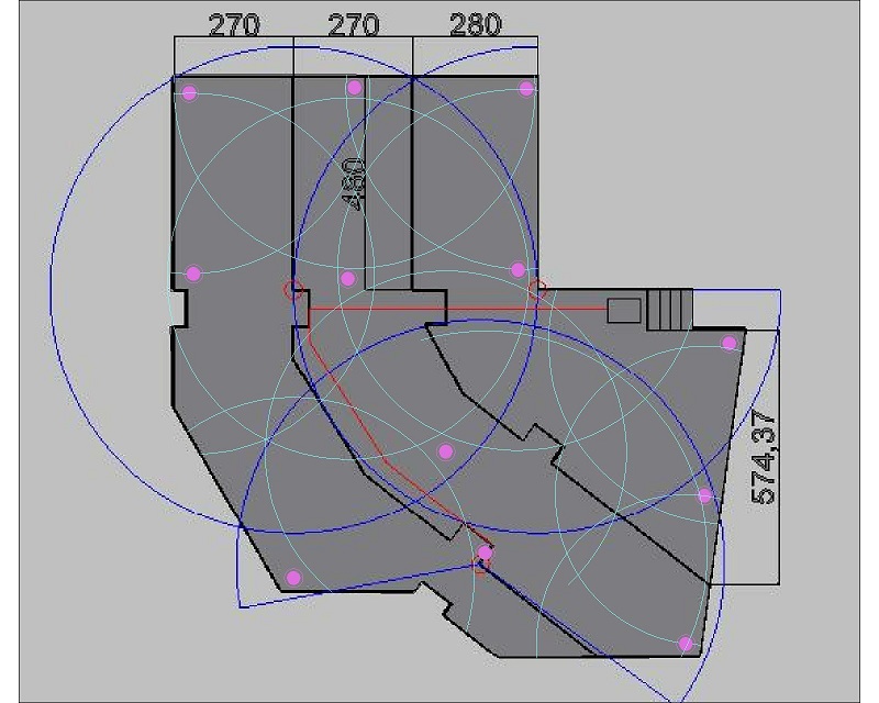

v_tan - специалист
Голямо е защото поливна система с дефлекторни разпръсквачи се проектира винаги с покритие от разпръсквач до разпръсквач. С други думи ако един разпръсквач хвърля от къщата към оградата, то на оградата трябва да има един който да връща към къщата. Това е така защото разпръскването не е равномерно по цялата дължина на струята и се получават преовлажнени и сухи участъци. При роторните нещата по-могат да избягат но това по принцип не е правилния начин на поливане и води до нежелани резултати при високи температури и вятър.
А щом разпръсквачите са отворени така на 360* всичко е ясно. Тази захранваща 1/2 не може да им достави необходимата вода.
Сега ще ти направя една скица да видиш как би ти го предложила фирма за напояване... на по-висока цена от тази за която ти си монтирал трите дефлектора де :lol:
Ето и една снимка показваща много ясно правилното ситуиране на разпръсквачите.
дефлекторни разпръсквачи.jpg (28.64 KиБ) Видяна 9760 пъти
Тук двете скици.
