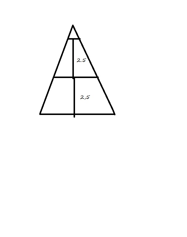

Здравейте идеята ми е следната да направя 1 бунгалце,виличка,къща както искайте му викайте не знам точно какъв тип се водеха дето покрива слиза до долу дължината ще е около 4,5 м ширината и тя там някъде ми излизаше на аутокад въпроса ми е как да захвана гредите и ако може да се избегне по средата да има опорна греда прикачвам някаква скица на бързо правена ....
VLADO66 - майстор
Нещо основата на триъгълничето я няма :wink: .Ако искаш да са видими междуетажните подови елементи може да използваш слепени греди, иначе метална конструкция.
понеже одеве излязох на работа и неможах да дообясня та гредите до началото на 2рия етаж ако може да се нарече така са 3 м от долу имам идея да направя бетонна плоча и на нея да хвана гредите като мисля на този край да сложа някакво желязо за да не са директно на бетона но после се чудя от горната страна как да ги захвана ... идеята ми е да имам 1 стая около 20 кв за веселби и евентуално на "горния етаж" място за 1 легло само за преспиване .... търсех наи евтиния вариант и мисля че е това .... чакам съвети

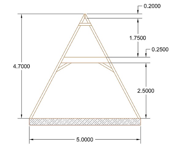

Може би така:
Не ти трябва да подпираш билото, защото то не може да изпадне. Двете срещуположни ребра се притискат едно-друго и не му позлоляват да мърда. Трябва обаче да са хванати стабилно в основата за да не се разтварят там.

v_tan подкосите между двата етажа са излишни защото триъгълника е устоичива форма - то това им е идеята на тия бунгала.

По принцип конструкцията се прави като сложиш летви(казват им "венец") хванати със шпилки към бетона и на тях стъпва другата част- не нзма дали стана много ясно :?

Да за триъгълника съм съгласен. Незнам само ако в тази зона са наставени покривните ребра дали няма да отслабне малко, та за това така го пуснах. Пък и не е проект, да не се взема за чиста монета моята скица.
