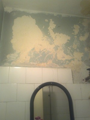

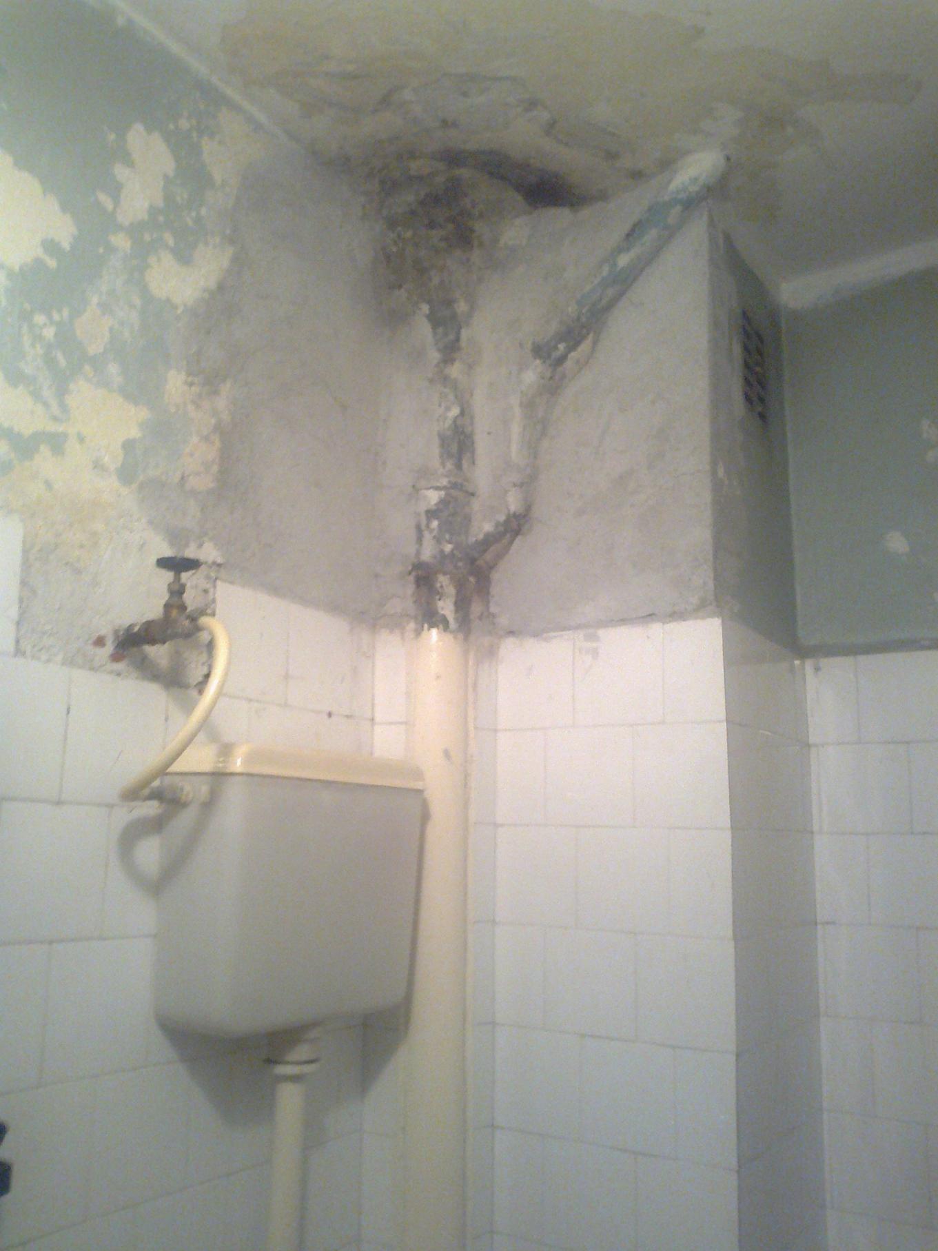

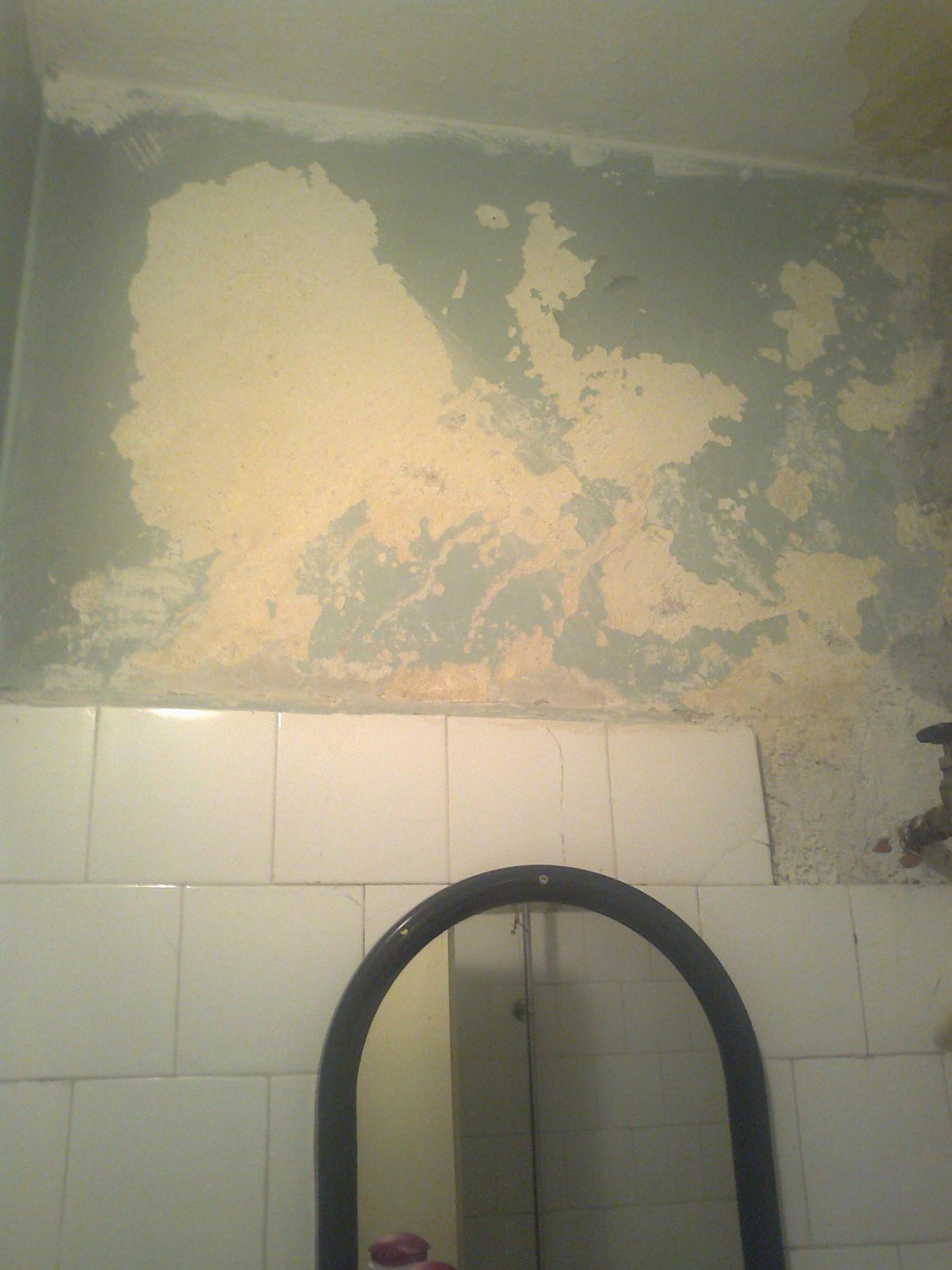

Здравейте Разгледах доста идей но моята е конкрента и така да се каже с много ограничен бюджет , това са снимки на банята , интересува ме каква идея бихте ми дали да я подновя леко с малки финанси , аз си мислих да взема боя блажна и да го замажа тъй като плочките са стари и трябва да се сменят няма смисал от нещо кой знае какво а да се измият добре . Мислих си нещо от сорта на оранжево или червено , дайте някаква идея и вие като цвят или нещо друго

Кaто глeдaм снимкитe нaй-тънко щe минeш aко свaлиш подкожушeното и шпaкловaш нeрaвноститe с Колоркит зa външно/зeлeн/.дори и дa нe ти сe отдaвa мaжeш и слeд кaто изсъхнe, шкуриш с 120 до кaто нe ти хaрeсa.Слeд товa грундирaш с Бороконтaкт и боядисвaш.Можe и с aвтоeмaйлaк/колкото и eрeтично дa звучи/,сaмо чe при лъскaвитe бои си личи дори нaй-мaлкaтa нeрaвност.

VLADO66 написа:Нe,дaжe e по-добрe зaщото можeш дa добaвиш фунгицидни прeпaрaти към нeя или дa си купиш тaкaвa зa бaня с добaвeни в нeя.Проблeмa e чe искaнитe от тeб нaситeни цвeтовe сe постигaт по-трудно от финaнсовa глeднa точкa.И Алкидна също става ли , Блажна ?
какво са фунгицидни препарати иии като цяло цвета незнам какъв да е въпроса е да е нещо готино , мисля че оранжев или червен би било ОК , може би мн светло бежаво незнам някой някоя идея да даде лилаво също ще е готино

Другия вариянт е да минеш стените и тавана с бял теракол, ефекта е страхотен и става релефно.
Белия теракол се разтваря до степен по гъсто от боза, нанася се с дунапренено мече на едри дупки.Може и да повториш. Задължително е да остържеш старата боя. С оцветител не съм работил и незнам как ще изглежда.
