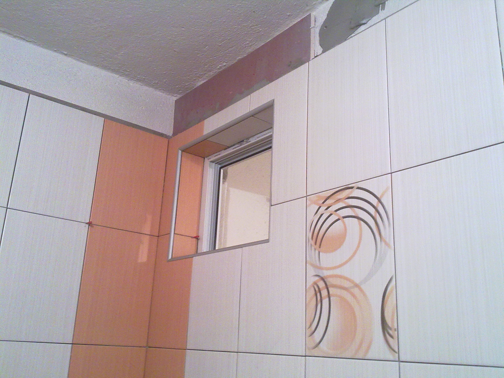

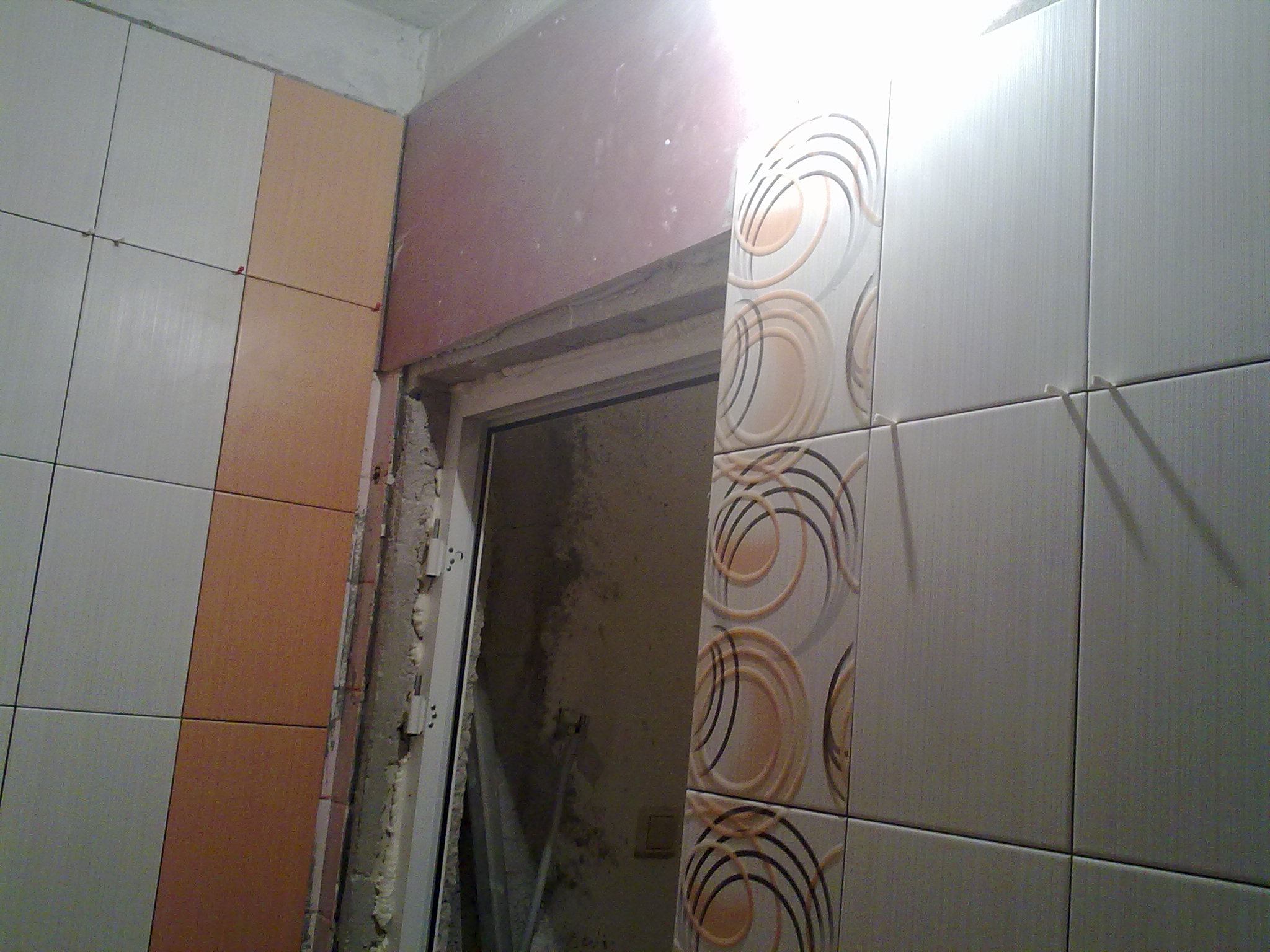

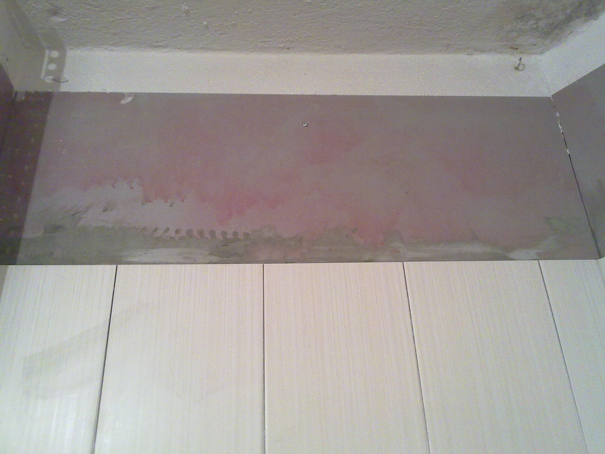

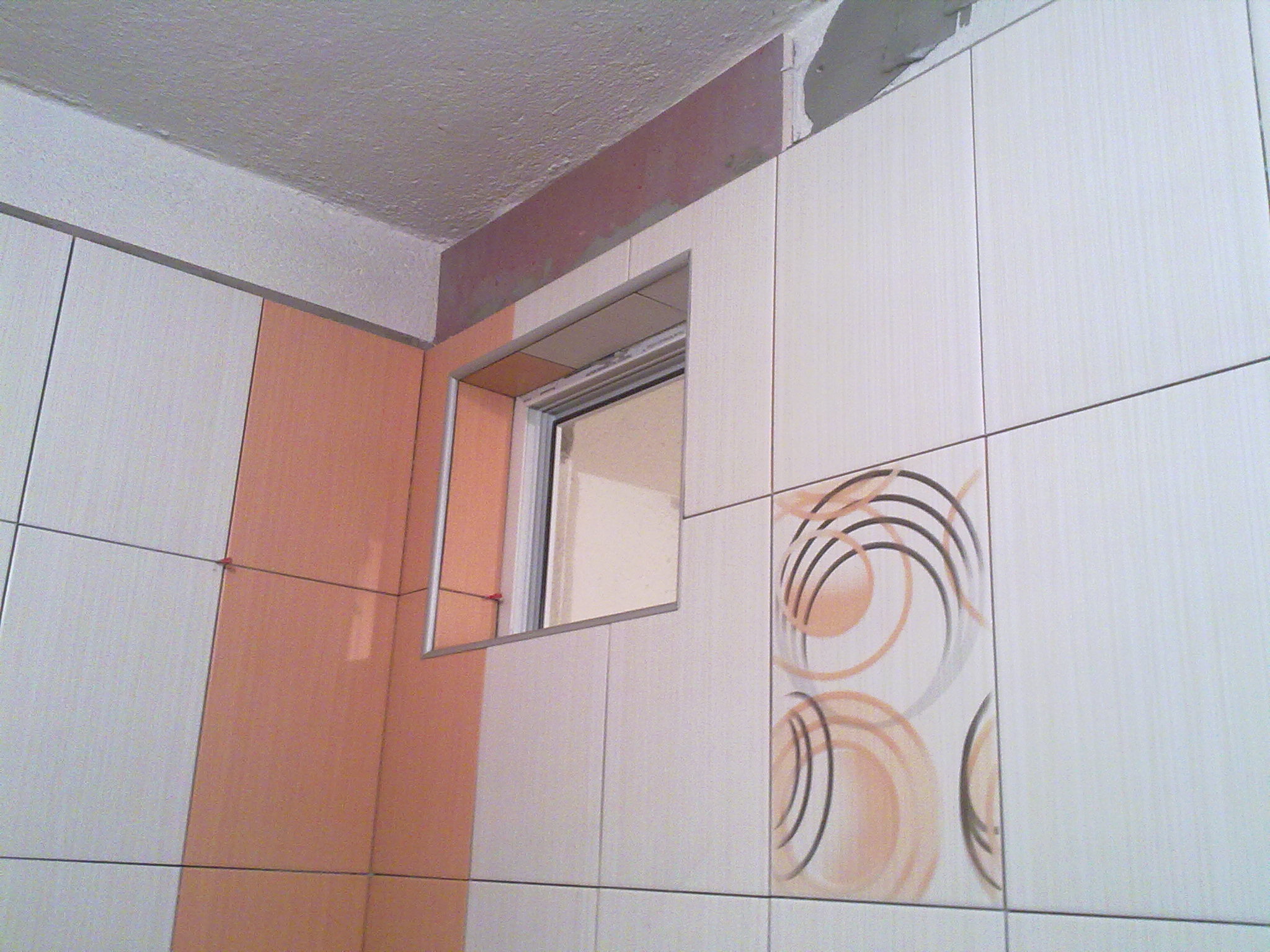

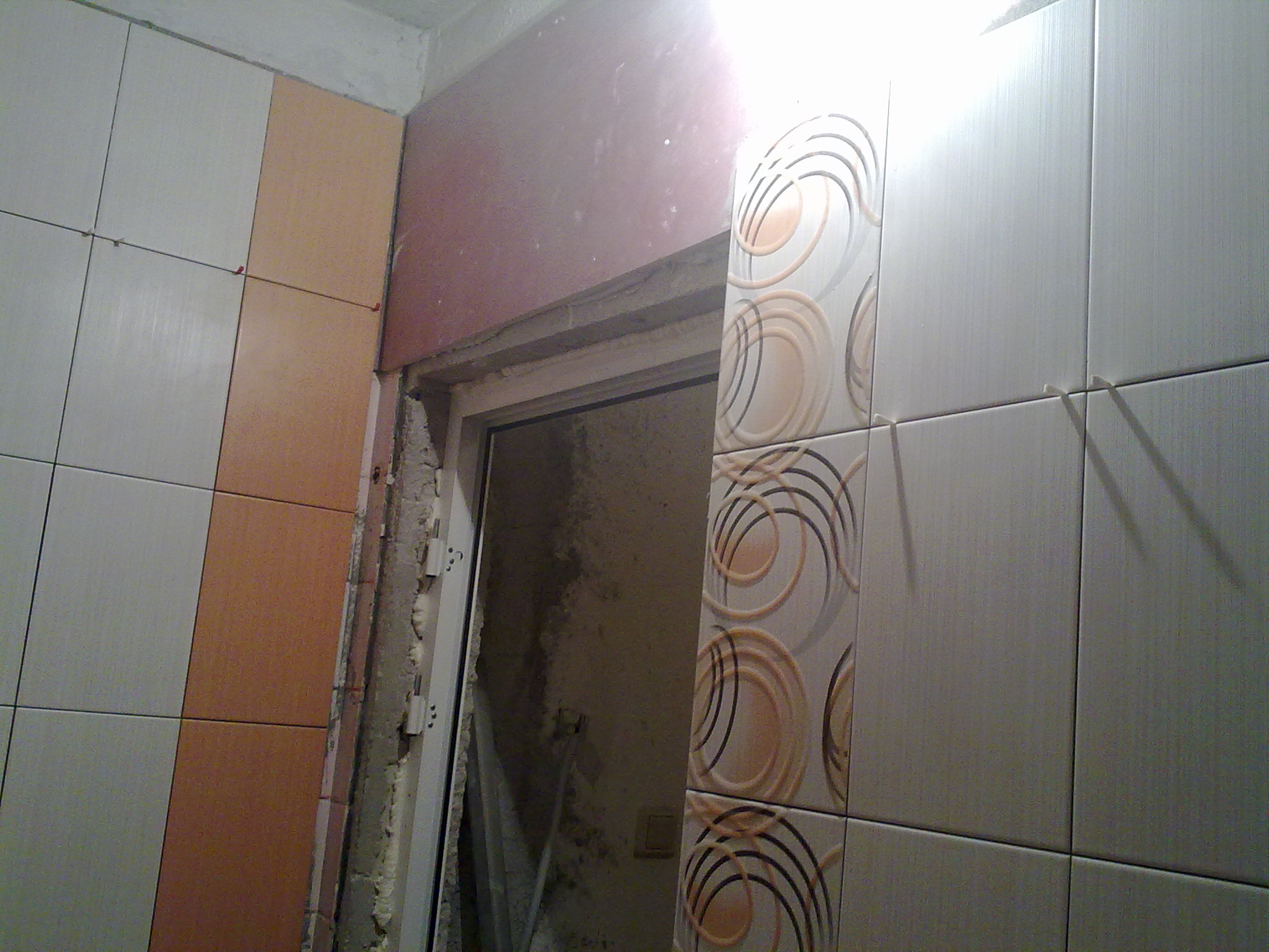

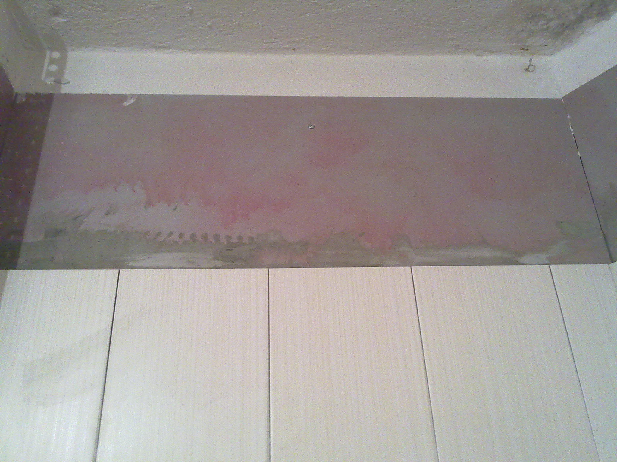

Имам следната дилема.Ще лепя плочка върху плочка, но сегашните плочки са до около 2м височина, а новите смятам да ги караям до тавана на 2.55м.Сегашните плочки като са залепени на стената са навън с около 15-18мм, та се питам дали може да измаже над тях с хоросан и цимент или да пълня с лепилото направо.Ако е с лепилото ще е много разхода та затова ми се ще да е с хоросан.Но да не вземе да падне.Стената над плочките е хоросан мисля с латекс.Ако се грундира с бетон-контакт и се мине с хоросан ще стане ли???
налепи го с ГК
по бързо ще стане
иначе с хоросан кога ще изсъхне
