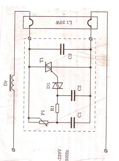

Искам да попитам възможно ли е регулирането на силата на светлината при луминисцентна лампа ? ако ДА как става номера!?!!?

Аз знам че при осветителни тела използващи газове напрежението не може да се регулира +/- то е постояно , само при осветителни тела със нажежаема жичка .

Justy - майстор
Разряда в газове или го има, или го няма. При намаляване на напрежението ще стигнеш до момент на угасване и толкоз.

Justy - майстор
Със сигурност е импулсно, а не параметрично - по напрежение, затова и цената е такава :wink:

А как варират цените на димер за две лампи 58W 220V?

Както и да е дай мейл да ти пратя схема за регулиране на интензитета на лум. лампа, че не ми се играе да я качвам в форума.

Ето я схемата
П.С.
R1-6,8K
P1-100k
C1,2-100nF/63V
C3-10nF/1000V
T1-TIC206M
D1-DB3
