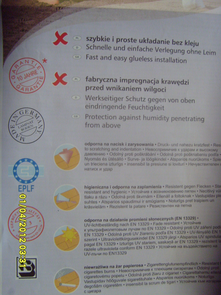

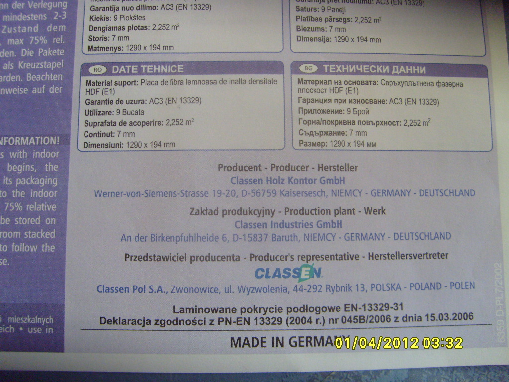

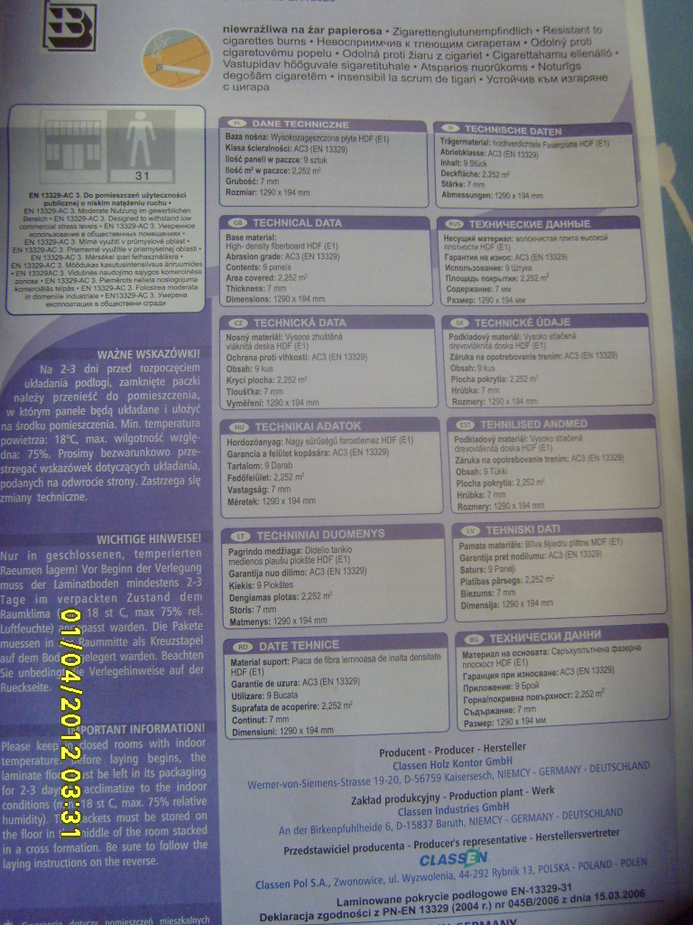

здравейте.как да разбера показания модел ламинат дали става за водно подово
Chefo77 - майстор
99.9 % съм сигурен, че не става. Първо защото няма необходимата иконка за това (квадратче, разделено хоризонтално, в горната част три стрелки насочени нагоре, в долната - нагъната линия) и второ защото Класен май изобщо нямат производство на 7/31 съвместими с водно подово.
Реално всеки ламинат можеш да го положиш върху подово. Друг е въпросът, че производителя не гарантира, че при нагряване няма да се отделят летливи органични съединения които са вредни за организма.
kapanec - специалист
Разгледах доста ламинати питах за такава иконка за подово но продавачите дигаха рамене незнаели за такава икона.При температура20-25гр на горния слой ще се отделят ли летливи органични съединения които са вредни за организма.
Chefo77 - майстор
ЛОС се отделят не само от горния слой. И основата, и долния слой са с химия, а температурата там е по-висока, така че ...
Жалко за такива продавачи ...
Chefo77:Мерси ,30кв стават излишни кофти работа но като е вземан преди 3 г така се получава :?:
