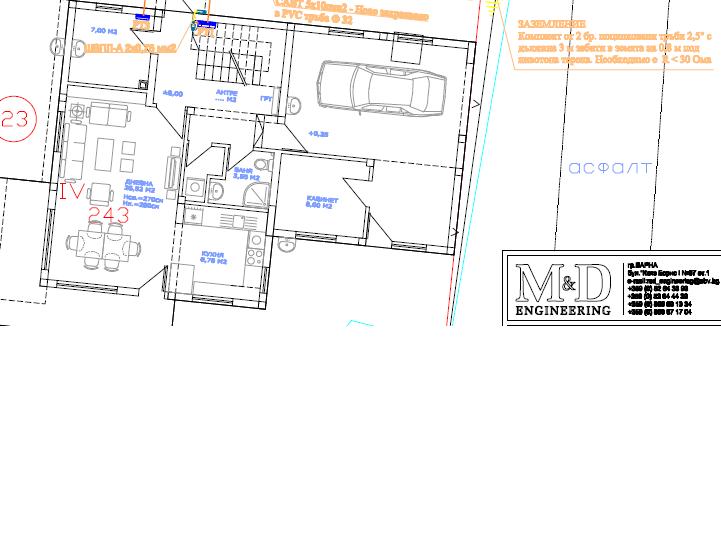

3.2. Много се чудя за вида стъклопакет, особено за южните прозорци. Прикачил съм картинка, за да се види как къщата е леко завъртяна и посоките не са чисто юг, например, а лек югозапад и т.н.
Жив юг е тва - тия 5 градуса нямат значение - ако искаш мога да ти пусна слънчева диаграма да видиш как върви слънцето.

Завъртането на къщата е около 15 градуса.

Триосно също става - въпросът е да не проветряваш на смата вертикална ос.За членението не схванах - ако пуснеш чертеж на самите фасади с прозорците ще стане по ясно.
radius написа:
Пак не е голямо.

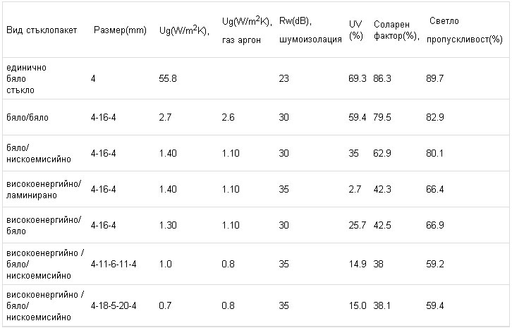

Стъклопакет с 2 стъкла е по-добра топлоизолация от пакет с 3 стъкла при една и съща дебелина, та ако не гониш шумоизолация не ти е нужен значително по-скъп и по-тежък стъклопакет. Защо е по добра топлоизолация пише в учебника за 7-8ми клас по физика и няма да го коментирам.
Tsilkov - майстор
stefandar написа:
Защо няма да го коментираш.Аз явно съм отсъствал точно този час - обясно по подробно.Все пак всички физически показатели сочат точно обратното.
Ето една приемрна извадка на видовете стъкла:
Обикновенно троиния стъклопакет сваля от 1,6-1,7 на 0,7-1,0 W/m2K (в тази извадка е от 1,4 на 1)
Ако приемем ,че троиния стъклопакет сваля 0,5 W/m2K то за София би трябвало да се спести - 0,5*24*2900 = 34,8 Kw годишно за всеки квадратен метър стъкло.Освен спестяването имаш по-добър комфорт и повече шумоизолация.За теглото слагаш подходящ обков ,или в краен случей правиш отваряемите с обикновен стъклопакет - както обаче вече писах дограмата може да ти провисне от 100 други неща за съжаление :lol:
