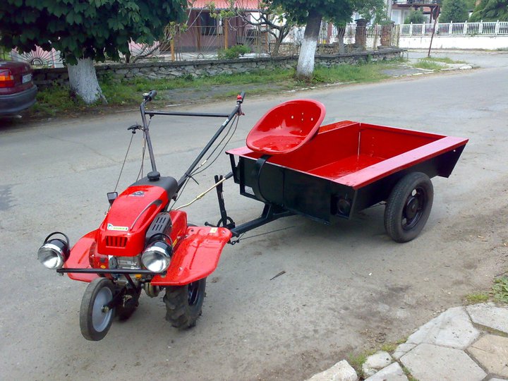

stiv1961 - майстор
Както казаха колеги по- горе търси фреза със задна скорост/ най- добре две предни и задна/. Утре ще ти се прииска ремарке да си закачиш, пък и понякога задната помага при маневриране когато фрезоваш участъка. Ето я моята- GARDENIA GD-500B7
freza 2.jpg (99.13 KиБ) Видяна 31917 пъти
iivanov - майстор
stiv1961,явно си табиетлия,щом така ти лъщи машината :) .Моята престана да е такава след първото излизане от пътя.

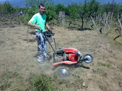

stiv1961 - майстор
Тя снимката е от миналата година, ето скорошна по време на работа. След всяка експлоатация винаги минава през автомивка :)
