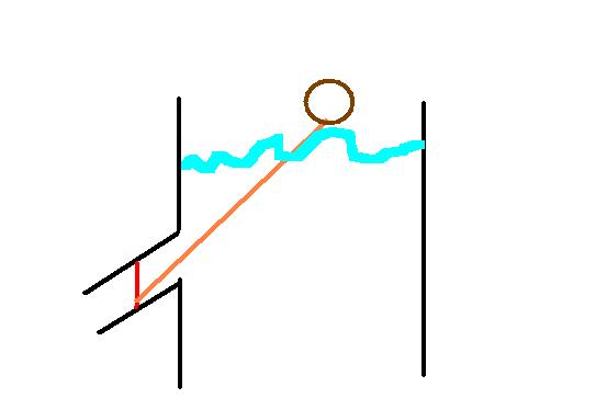

Не мога да разбера защо приемаш поплавъка за нещо - сложно и точно - ето ти най простия вариант с клапа, въже и футболна топка
Единственото е, че топката трябва да е голяма за да дърпа клапата.

Аз поплавъка не го приемам за сложно нещо ами мястото където трябва да се направи това е ограничено. Щерната е под земята . Тоест нейната горна плоча е на нивото на земята.Помпата е от струг и си плува свободно вътре на едно поплавък или по точно понтонче от бутилки за безалкохолно. Така че винаги трябва да имам малко място отгоре. Сега само не ме карайте и да сменя помпата защото за да ползвам такава си има други причини за които не ми с обяснява сега. Водата до нея достига по едни кривундели . И за да сложа поплавъка вътре и да изкарам това въже горе става една сложнотия от ролки. За това ми се ще по лесния вариант. Направо ръчен клапан но така че да не пуска нищо вътре. Да не се влияе от боклуците които може евентуално да попаднат там и да бера ядове с автоматизирането на системата. Ако има нещо готово като клапанна система по лесно ще стане дори и да се мине на автоматичен режим. Проблем ми е да издиря готова клапанна система за тази цел.

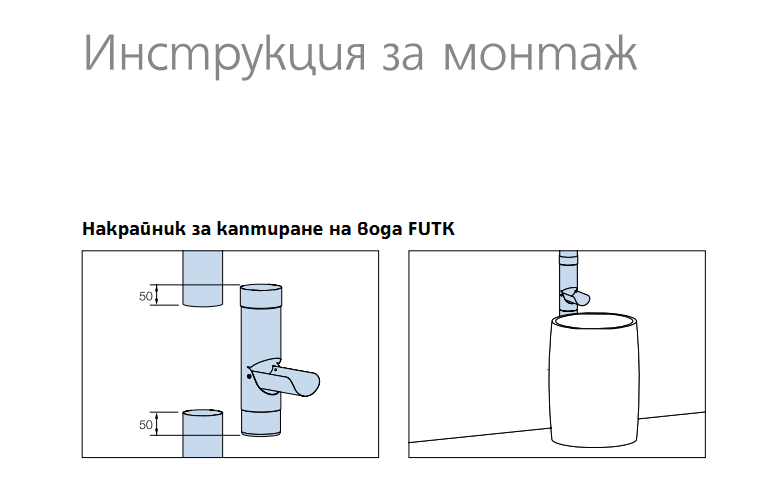

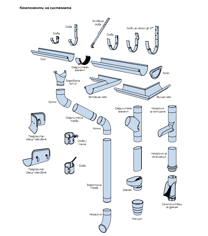

http://www.lindab.bg/dokumenter/Lindab_ ... ley_bg.pdf
Виж на предпоследната страница има накрайник за каптиране на вода - дали ще ти свърши работа

Тани това не можах да го отворя даже компа ми забива като се опитам.
Тани - модератор
И аз не можах да го отворя , но предположих че проблема е при мен. Затова първо го свалих на компютъра и после си го отваря нормално. Копирах картинките само:
